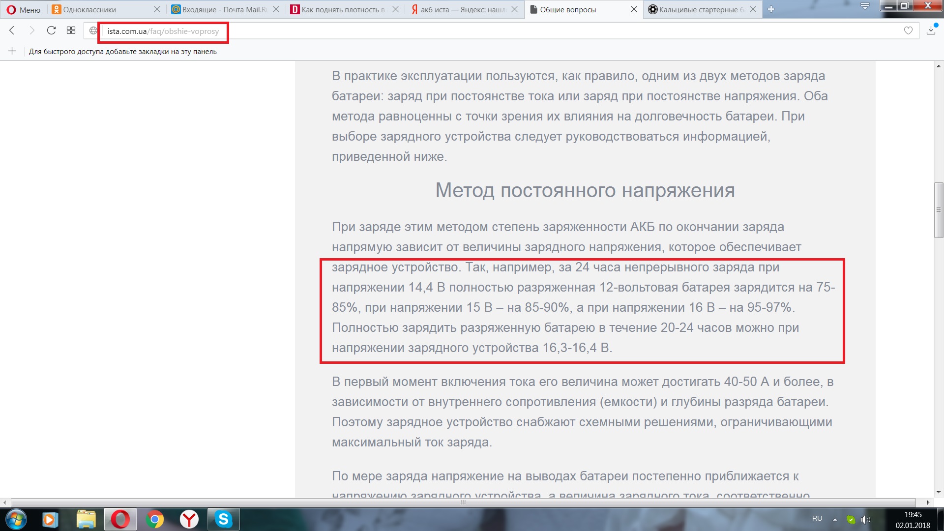

kulibin2004
Вот и на сайте Ista есть инфа до какого напряжения нужно заряжать Кальцевые АКБ
ИС-Х
Ну, если им верите, то и заряжайте на здоровье.

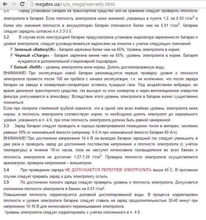

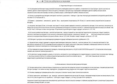

ivinn
[user]kulibin2004[/user], читайте внимательно, то что Вы выделили с "их" рекомендации
Полностью зарядить разряженную батарею в течение 20-24 часов можно[b-b] при напряжении зарядного устройства 16,3-16,4 В.[/b-b]
а ещё, производитель (ли) уже давненько "въехал" в сущность заряда акб до 14,4В и рекомендует
в частности та же иста. 4,7 и дальше по тексту:
а вот и а-мега. и если Вы внимательно прочитаете, то можете найти что-то интересное в их талмудах
