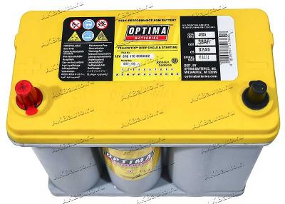

Яков93
#3645
Цитата: green99 от 08 Март 2018 в 10:27
таки там по нижней ссылке и фото и модель/марка есть. Не знаю есть ли в продаже в россее, но вот лет 15 назад своими глазами видел в магазе гелевые автоакб, цена была раза в 2-2,5 раза выше цены обычных.
Если речь про Optima то скорее всего они AGM, а не гелевые как пишут на некоторых сайтах.
Вот что пишут про технологию их производства:
"Вместо пластин, используемых в обычных аккумуляторах, «Оптима» применяет свитые в рулон тонкие свинцовые ленты с особым сепаратором из стекловолокна, содержащим кислоту - "рулонный элемент". Использование рулонных элементов позволяет создать мощный, компактный, прочный и удобный в обращении аккумулятор."
Про гель ни слова, сеператор из стекловолокна содержащий кислоту это прямо описание технологии AGM:
"AGM использует пропитанный жидким электролитом пористый заполнитель отсеков корпуса из стекловолокна. Микропоры этого материала заполнены электролитом"
p.s. Вот на фотке можно разглядеть на верхней крышке надпись "high perfomance AGM battery"

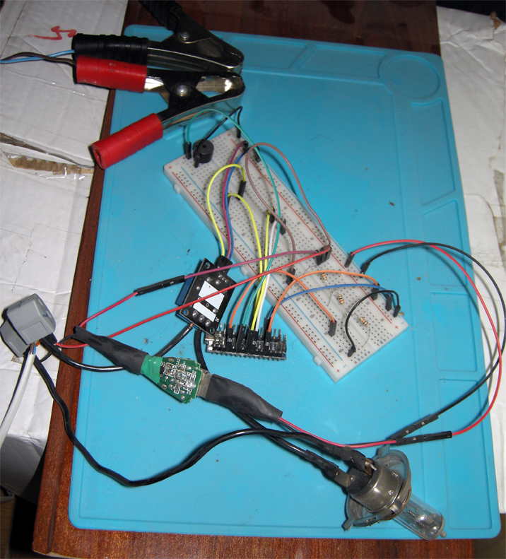

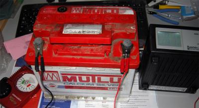

Сдох намедни не самый старый аккумулятор. От силы года полтора поработал. А всего в  -19 отказался крутить. Совсем :( Прикурил от второго авто, чтобы ехать на работу, а вечером снял и поставил на зарядку. Зарядка прошла как-то подозрительно быстро для сильно разряженного аккумулятора. Померял плотность при полном заряде - 1,14. Бывалый сосед вынес вердикт: "на помойку однозначно". Но как же так, всего полтора года. Поездки на работу и обратно по 40 км в один конец. Вполне достаточно для нормальной зарядки. А если и новый через год на выброс? Может можно как-то реанимировать...
Поэтому решил не парить мозг теорией, а делать как советуют обычные трудяги из гаражей. Купил зарядник средней ценовой категории с возможностью автоматического заряда и собрал по-быстрому простенькую схемку на Дуине, основная задача которой вовремя отрубить нагрузку и пропикать окончание цикла разряда.
Ну и процесс пошел... Правда выхлопа пончалу было ноль - лампа светила макс час после полного заряда. Пока я не обратил внимание, что у зарядки для кальциевых аккумуляторов есть специальный режим заряда с напряжением 16 вольт. А в названии моего акка имеется слово кальциум... И тут фишка поперла! Первый цикл - лампа светит 3 часа, второй - 5 часов, третий - 8 часов, четвертый цикл провел током 2А, а не 0,1С как предыдущие и 10 часов свечения, а плотность восстановилась до 1,26!
После этого акк успешно отбегал уже 3 недели в самые морозы и бодро заводил машину в -27. Так что можно считать реанимация состоялась. Покупка нового акка отложена за неактуальностью.
Для себя сделал такой вывод: да, конечно "кипячение" это плохо, но скорее всего скорость деградации невелика и для КТЦ раз в год не несет заметных ухудшений. Одного только не понял: если кальциевый акк расчитан на напряжение заряда 16 вольт где я их должен в машине брать??? Стандартный-то РН столько не выдает. Получается акк все время недозаряженный работает...
