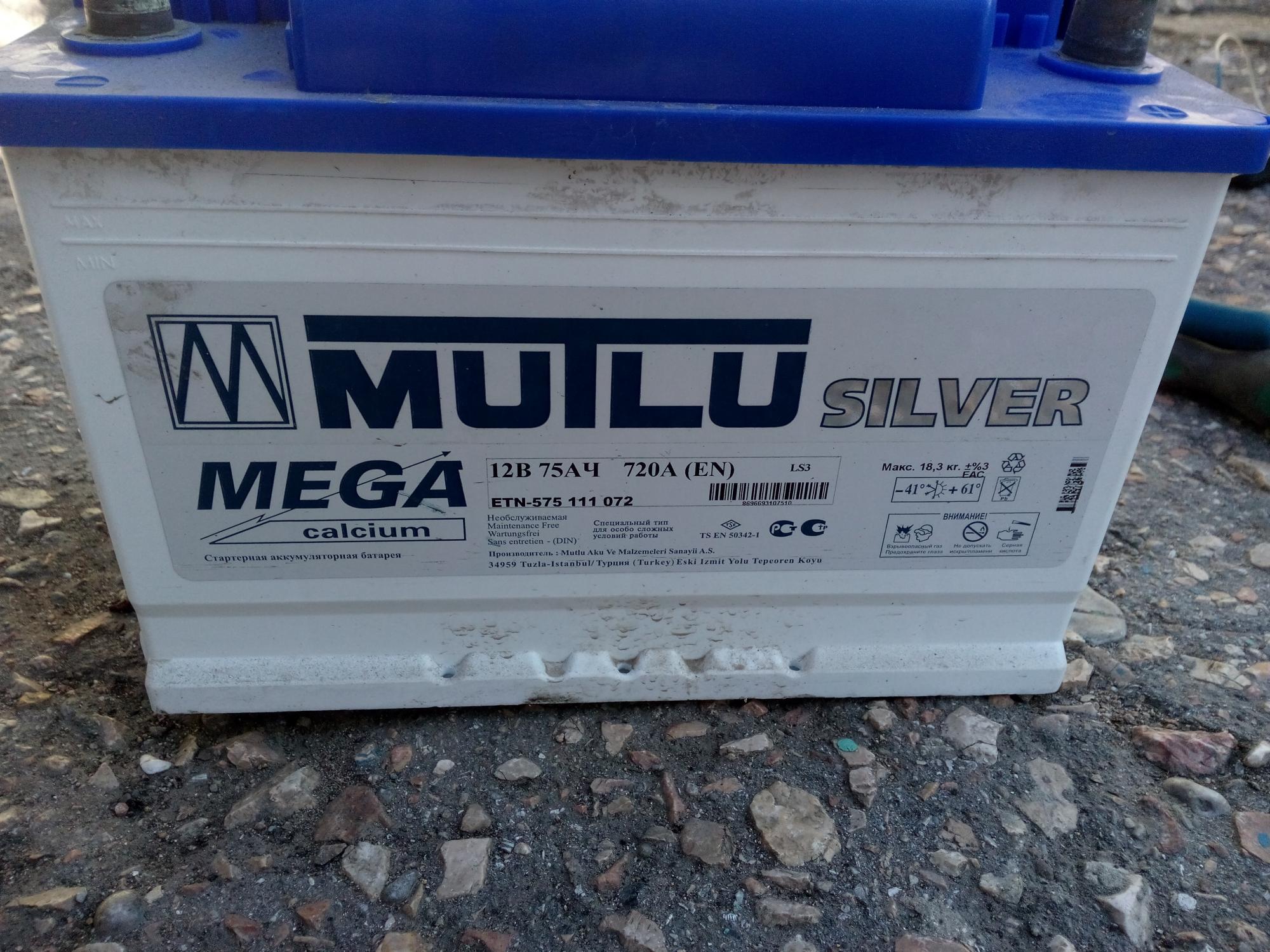

krym2016
У меня почти такой же.
Банки через одну в белом налëте (сульфатация или как то так заумно это называют)
За два года эксплуатации из 75 а.ч. осталось 24-25а.ч.
Подозреваю что угробил  короткими поездками зимой,зарядку он видел всего 1 раз.
Cyr
Я свой тоже за полтора года ни разу не заряжал.
Перед тем как выкидывать акк советую попробовать КТЦ с зарядом 16 вольт.
Я делал 4 цикла. Разряд 0,1С потом заряд 0,1С, сутки отдыхает. Четвертый цикл делал током 2 ампера, вместо 6. Часов 35-40 примерно заряжался. Плотность нарастала равномерно.

Приветствую всех.Прошу прощения если не туда влез.Может отдельную тему нужно было начать?Прошлой зимой купил аккумулятор Са-Са Topla 55а/ч.Начитавшись положительных отзывов.Пролежал он на складе как потом до меня дошло 11 мес.Это плохо.Продавец ткнул на секунду ,непонятно какой нагрузкой в акб и показал напряжение,вроде 10,5 вольт.Получается что ему сейчас,с момента производства 2,5 года( то есть 1,5 года в эксплуатации)Клемы были без следов испльзования.До этого на авто родной малосурмянистый, 52 а/ч варта отработал 5 лет,и как то при минус 22 ,на авто запуске не завел машину.Замерзла одна банка.Я её сверлил и отделно восстанавливал.На какое то время хватило.Новая акб,крутит почемуто не так быстро как старый.По приезду домой,из магазина,поставил на зарядку ручную.Сначала ток 5,5 А часа 4 потом выставил 15 вольт и оставил пока ток не стал примерно 0,5 А.Вроде несколько дней заводил с пол оборота ,,потом опять  начал с двух-трех,то есть медленней.Понимаю,что это связанно с короткими поездками по 5 минут ,5 штук в день.Он не успевает заряжаться.Раз в месяц бывает поездка на 400 км.После этого он хорошо крутит дня четыре.Наверное не нужно было ставить вместо малосурмянистого кальциевый.Напряжение генератора на аккумуляторе ,с ближним светом мерял зимой 14,6 вольт на холостых.Оно почти не зависит от оборотов.Ток зарада 5,5 А,на холостых с ближним.Тоже не меняется с повышением оборотов.Выяснилось что он течет.Не герметично сварена крышка верхняя в углах.Переварачивал ,сливал,прошелся по шву клеевым пистолетом с силиконом.Вроде перестал.Плотность слитого электролита была 1,24, Напряжение до слива 12,58вольт.Ну не заряжать же его постоянно отдельным устройством.Непросто будет ,я так понял регулятор напряжения поменять.Может как то можно было бы прописать тип аккумулятора?Если бы я на нем ездил.А то жена говорит авно купил.Честно говоря раздражает медленное вращение.Не мерял плотность после полной зарядки до 16 вольт.Так как читал ,что бесполезно это делать в кальциевых.Всё равно измерения не верны ,так как плотность основная находиться в пакетах между пластинами.Просто долил корректирующий электролит 1,34 и тем самым поднял плотность до 1,27 во всех банках,при напряжении 12,6 в.Уровень выставил одинаковый,по метке.И создаётся уверенное ощущение что крутить стал хорошо всегда.Каррозия увеличиться наверное.Но может это выход из ситуации?Главное не заряжать его больше отдельным зарадником до 16 вольт.
Сэм_N
[user]Лесник[/user], хотя бы разряд,чтоб узнать что в нём осталось и зарядить хоть раз по уму,сколько на это пгтребуется КТЦ там покажет
Лесник
ККЦ я делал прошлому малосурмянистому,после того как влсстановил мёртвую банку.Реально помогает.И проездил бы ещё год точно.Но машига жены,и у какого бы нибудь магазига ога бы не завелась.На кальциевом че то боюсь разряжать до 10,8 .А если проморгаю момент и он потеряет ёмкость?Кальциевого я ужу весной и осенью заряжал ассиметричным током.Секунда заряд-5,5 А ,две секунды разряд 0,5А.И так часа четыре.Должно помочь наверно избавиться от сульфатации.Месяц уже езжу с повышенной плотностью и мне нравиться как крутит стартер.Разница существенная.Ни разу не было что бы шатко вялко.Кто то скажет что повышенная плотность только для морозов за -30.Но что же тогда получается в африке ездят на одной воде без кислоты?)))Если малосурмянистый более 80 %не заряжается в автомобиле,то поставив ,на эту же машину кальций,наверняка заряжается не более 60%.Наверное ничего не случиться плохого если плотность чуть поднять? И не заряжать внешними источниками никогда.Ведь 1,27 должна быть у полность заряженных ,а здесь такого никогда не будет.Да технология может и суперская но 16 вольт для зарядки в машиге никогда не будет.И толку от кальция если он всегда недозаряжен на 40% ?Если он крутит как пятилетний малосурмянистый?Вынимать его каждый раз?Либо он заряжается в авто либо не нужен.Я конечно не против контроля два раза в год.Но извращаться с акб купленным за 3400р это слишком
Сэм_N
Дались вам эти 16В.
Так же точно пользую как и без кальция.
Просто если он словил глубокий разряд,то зачастую ёмкость былую не вернёшь.Но то что осталось потом служит не один год без проблем.
