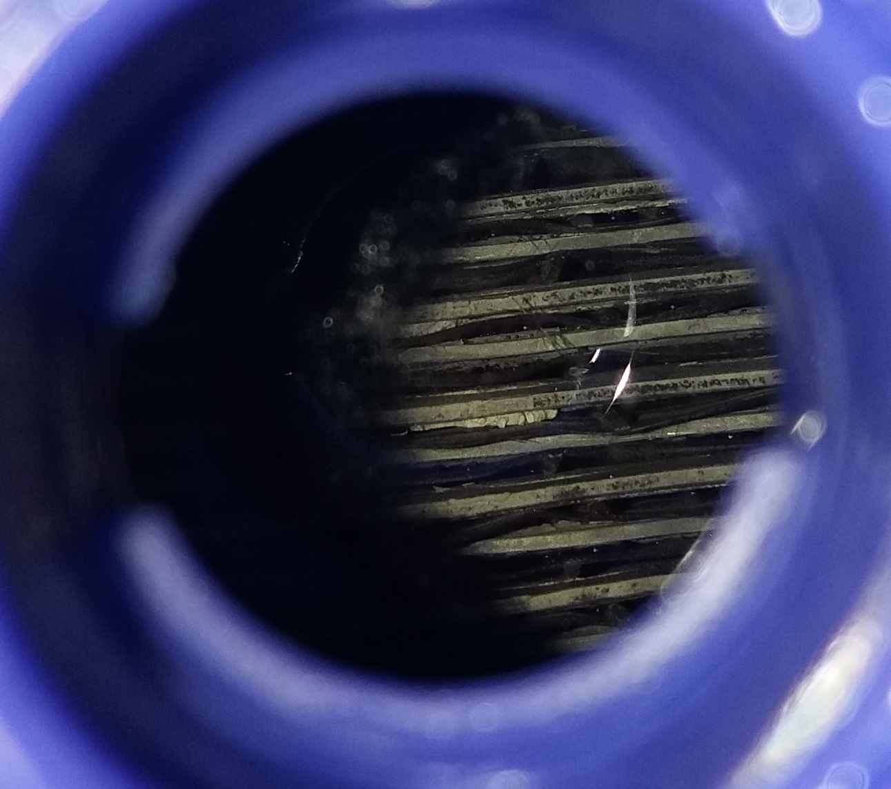

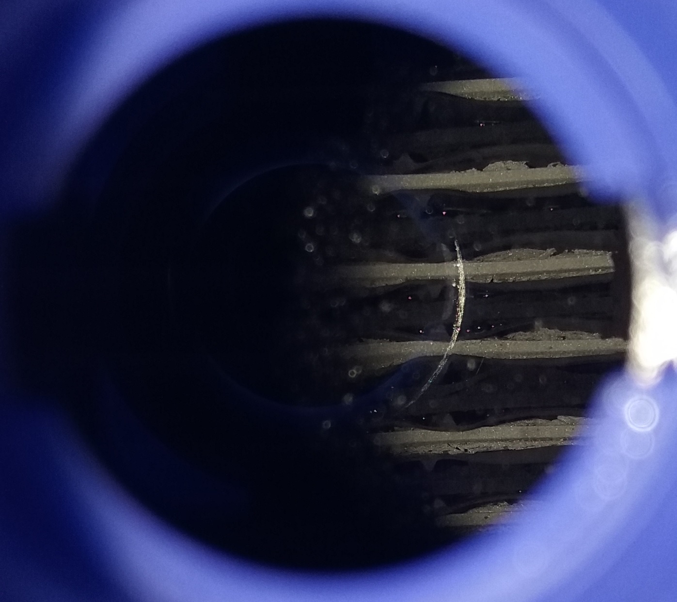

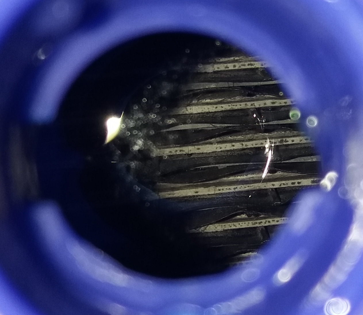

Приветствую! Снова я со своими АКОМ 100Ач. На днях буду пробовать восстанавливать с помощью ЗУС (должен прибыть). А пока появилась пара вопросов... Во первых сегодня присмотрелся к пластинам на НОВОМ АКОМ 100 , который был куплен недели две назад и не разряжался, только раз в день я его подзаряжал до 14.7 вольт (за пару минут набегало).  И мне увиденное не понравилось от слова совсем! Вот фотки из 3 его рандомных банок, гляньте плиз нормально ли это для нового аккумулятора или же фарш? На первом фото даже улитка какая то сидит на пластине...

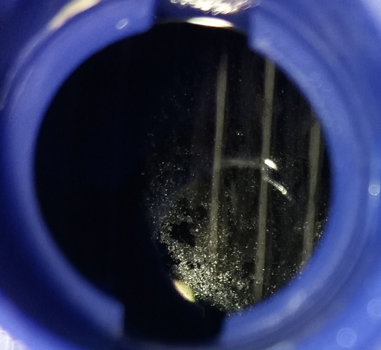

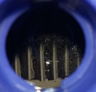

А  вот фотографии банок старых аккумов, которые буду восстанавливать. На паре фоток отлично видно кристаллы сульфатов, размером с сахарный песок. А так же гипс?
Так же во всех банках сверху плавает мусор, видимо насыпало когда пробки отвинчивал. Его можно как то удалить?

Цитата: CMaxx22 от 07 Янв. 2019 в 17:46Что за гипс под изоляторами??
А  вот фотографии банок старых аккумов, ... А так же гипс?
За объяснением сказок про гипс обращайтесь к их автору. Взрослые люди, а как дети малые ведетесь на глупые выдумки.
atim5
[user]CMaxx22[/user], если при покупке нового акб напряжение уже 12,53 - я бы такой не брал - ему много месяцев уже.
А то что там большая ровная плямба на пластинах - возможно их так крепят между собой.
Да. я бы заряжил зусом на стд20-40, пожержал в добивке стд_са7-12 пару суток и ктц сделал до 11,5 зусом током 8 ампер.
"за пару минут" это не заряд а видимость  :hello:
"мнимый заряд", я так это называю.
По фото - сульфатация есть, но не такая уж проблемная, мое ЗУ должно помочь.
ЦитироватьТак же во всех банках сверху плавает мусор, видимо насыпало когда пробки отвинчивал. Его можно как то удалить?
мусор - это могут быть и остатки смазки от "процесса изготовления". Весь вы все равно не удалите, так что просто оставьте как есть - крупный мусор можно попытаться выловить, если хотите.

Цитата: Alex_Soroka от 08 Янв. 2019 в 10:57мусор - это могут быть и остатки смазки от "процесса изготовления". Весь вы все равно не удалите, так что просто оставьте как есть - крупный мусор можно попытаться выловить, если хотите.
На новом акке чистый электролит. По моему тот мусор в старых батареях - это песок (прореагировавший). На акках было норм так его, я конечно протёр, но вокруг пробок есть щель и надо было пылесосом оттуда повытягивать - не догадался. Вот думаю может фитиль опустить, раствор пойдёт впитываться и вместе с ним мусор поплывет к фитилю. Или тонкие полоски бумаги опускать на электролит и вытягивать вместе с мусором (в аквариумной практике всегда так убираю с поверхности). Но боюсь по-настоящему запороть электролит фитилем или бумагой.
