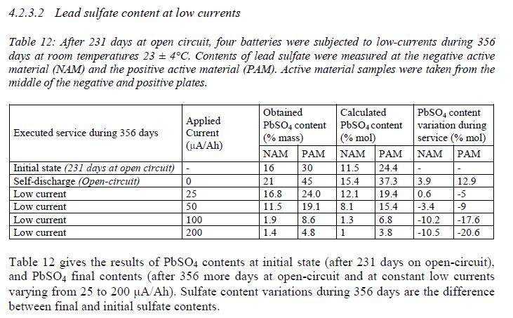

Вброшу еще картинку:
ну и классика жанра - Дм нам всем пиводил Павтлова с его "сульфаты растут МЕЖДУ решеткой и намазкой, даже приводил картинку что там "пустоты" образуются  ;-D B-) вместо кристаллов, и поэтому намазки от решеток отслаиваются.
А оказывается есть и другое мнение:
причем интересно как - при большом токе заряда кристаллы сульфатов не растут внутри намазок.
Во как  :eureka:
А тут окопалось куча "классических кипяченцев", которые как раз советуют на 13.6вольтах с малыми токами сутками АКБ держать в заряде.
Это наверное для того чтобы сразу намазку в турху и АКБ в утиль, но перед этим потерять несколько дней жизни на малые токи ПОСТОЯННОГО тока.

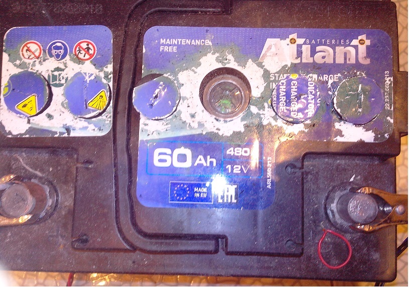

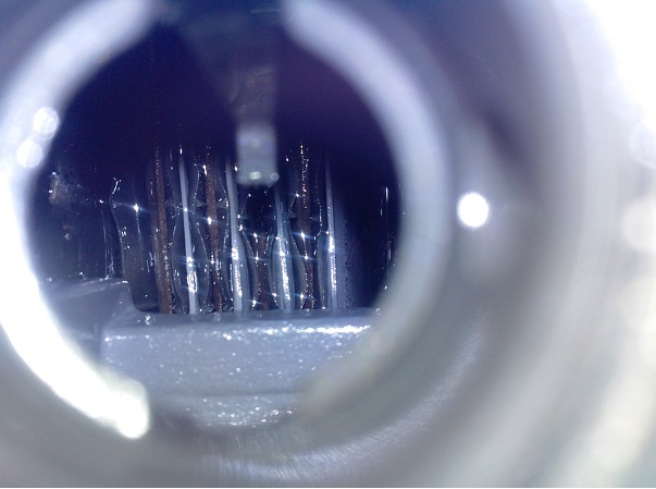

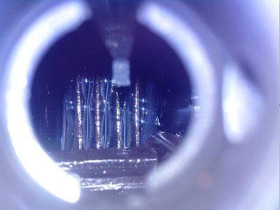

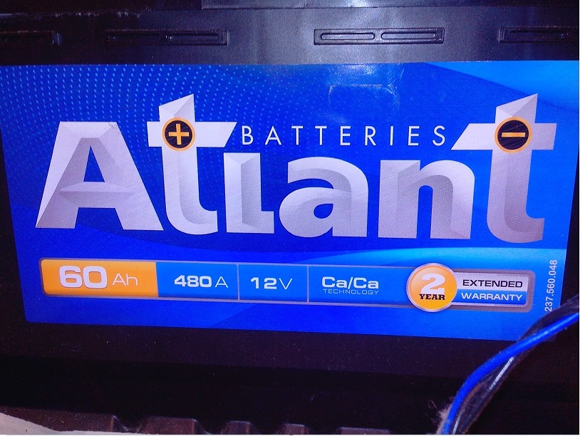

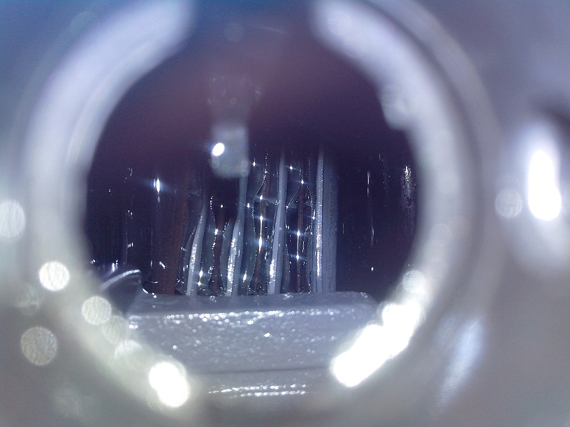

Атлант
Кто-то тут жаждал картинок. Их есть у меня!

Сэм_N
Цитата: Атлант от 23 Янв. 2019 в 17:29картинок. Их есть у меня!
На последней фотке отрицательные действительно такие тонюсенькие?
Grey Lir
как за 3 цикла убить батарею?
циклировать без электролита

Цитата: Атлант от 23 Янв. 2019 в 17:29Кто-то тут жаждал картинок. Их есть у меня!
И что?
ЦитироватьATLANT product line has been designed specifically for vehicles of economy class, which are operated in mild climatic conditions.
ATLANT batteries are made of plates manufactured from lead and calcium alloy (Pb/Ca) with the use of Ex-Met technology.
Переводя на обывательский язык - доступные кальциевые батареи без каких бы то ни было изысков.
То у казахов покупаете самую дешевую батарею, а потом жалуетесь, то к белорусам претензии на то же самое...

4. Самое забавное совсем другое.
А. В одной части тезисов (выложены тезисы диссертации) предложен способ ускорения заряда путем доведения батареи еще на раннем участке заряда до контролируемого газовыделения. То самое газовыделение, о вреде которого вещает один инженер, старательно пытаясь избежать этого самого газовыделения при работе своих устройств. Тот самый способ, про который я упоминал, когда отмечал в одной теме, что, судя по научной литературе, импульсный заряд предлагают использовать именно с такой целью - ускорение заряда - и таким путем - доведением батареи до газовыделения.
В. В другой части предложен метод поддержания батарей в заряженном состоянии путем приложения к ним малого тока заряда. В частности здесь:
приведено описание результатов эксперимента по выдерживанию под сверхмалыми токами батарей, которые до этого долгое время саморазряжались, из которого следует, что при таком выдерживании сульфаты уходят.
Нелишне напомнить еще, что данный подход в очередной раз перечеркивает кое-чьи выдумки про "закупоривание пор альфа-диоксидом свинца при малых токах заряда".
Вот такие небольшие комментарии, раз уж кому-то захотелось таковых.  :-)
