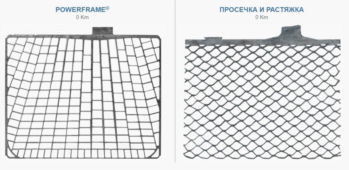

А какой путь тока у сетки Рабица?
в том то и дело что НИКАКОЙ  :-(
по картинке "сетки" мысленно или ручкой нарисуйте например линию от правого нижнего угла решетки вверх к токовыводу с пластины - а потом проведите линию из той же точки внизу но ТОЛЬКО по "линиям сетки" - неужели не видно разницы ???
Вот от Варты решение по оптимизированному токкотводу:
и почувствуйте разницу:

Цитата: Alex_Soroka от 24 Янв. 2019 в 11:35Ни одной темы нет где на любой мой пост не приходится 10 зубоскальных!
мимо проходите значит!

Цитата: Сэм_N от 23 Янв. 2019 в 18:32На последней фотке отрицательные действительно такие тонюсенькие?
Они одинаковые на всех картинках. Вы видите не намазки, а торец ленты-рабицы - 0,5мм. Толщина намазок где-то 1,5мм, ну может 2 от силы...
