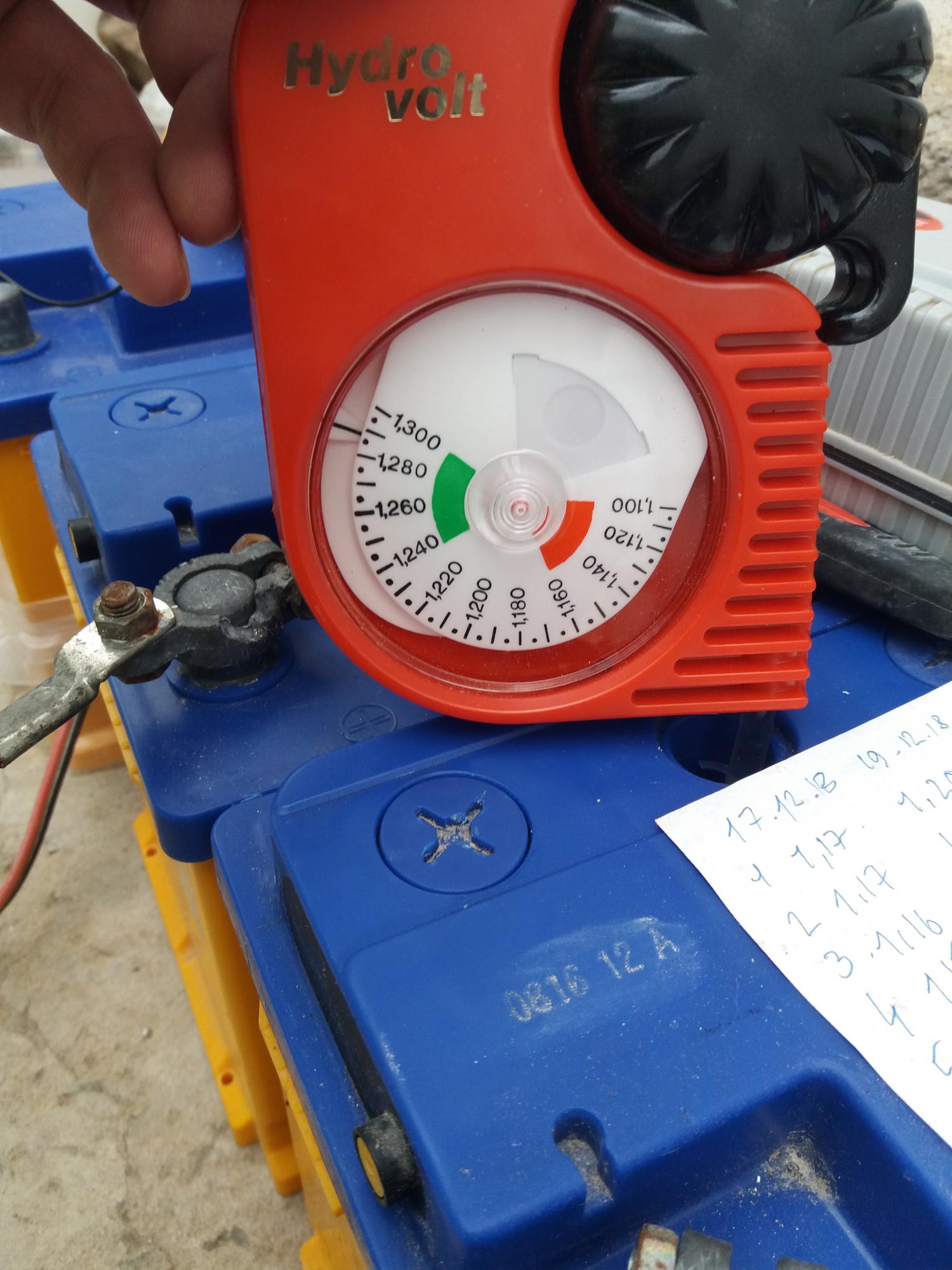

Что бы не быть голословным, выложу фото самого древнего из "подбуферных" акков. Аком 6CT-100VL. 2016 года рождения. Видно дату, а так же листок с побаночным замером плотности вначале и после 2 суток долбилки.  Вот что буфер животворящий делает  :-)

Цитата: CMaxx22 от 02 Фев. 2019 в 15:36и после 2 суток долбилки.
Долбилка - качели, или реле времени?

Цитата: Атлант от 03 Фев. 2019 в 16:38Долбилка - качели, или реле времени?
Тиристорная, шизоидная :) Там справа на листочке не видно, но она подняла плотность до ~1.20. Другой акк стоял тем временем под моргалкой на автореле поворотов. Снял оба по одной причине - кипят, хоть и вяло, но кипели. Тут даже видео пару страниц назад выкладывал из-под моргалки как кипит. И плотность ну очень медленно поднималась, несмотря на перемес от кипелова. Вобщем решил ждать ЗУСа, просто так поставил под буфер и вот такой результат. При совершенно нулевом кипении - ни одного пузырька за 5 минут пристального наблюдения.
