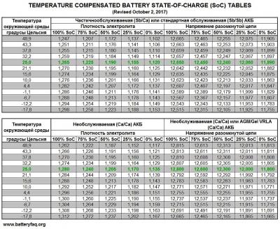

есть ли какая либо таблица соответствия напряжения и степени разряженности СА АКБ?
Сэм_N
[user]dijazz[/user], всё таже что и для простых АКБ...в инете полно
silandser
Такая подойдет?
Vova_n
[user]silandser[/user], Устаревшая пригодна для гибридов и сурьмянистых.
silandser
А есть для Ca/Ca? EFB?
Приведите проверенную информацию. Буду благодарен

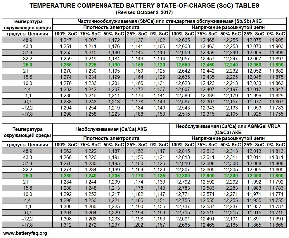

dijazz
вот нашел одну единственную.
получается что необходимо заряжать когда напряжение падает ~ 12.5В
Сэм_N
Цитата: dijazz от 12 Дек. 2019 в 15:47когда напряжение падает ~ 12.5В
12,4 стандарт как далеко ушло(((((
Дм.
Соответствие между НРЦ и степенью заряженности, естественным образом зависит от того, электролит какой плотности залит в АКБ, а не от добавок к сплаву решетки. Диапазон плотностей же (полностью заряжена - полностью разряжена) определяется областью применения АКБ и климатическими условиями.
У VRLA батарей макс. плотность 1,30 и выше; у наливных стартерных может быть и 1,29 и 1,27 и 1,25 (в жарких регионах); у наливных стационарных - и 1,24 и 1,22 и др.
Так что, пользуясь любой предложенной таблицей, обращайте внимание на предлагаемый в них интервал плотностей электролита (ну, и НРЦ с тремя знаками после запятой - не от большого ума рисуют).
Можете вообще без таблиц обходиться: берете примерный интервал напряжений, скажем, 11,9-12,7 В, дельта в 0,8 В от минимума до максимума покрывает весь диапазон от 0% заряженности до 100%, т.е. каждые 0,08 В  - это плюс (или минус) 10% заряженности - шкала-то линейная.
Что же касается вариантов, когда пора заряжать стартерную АКБ, на машинах без современных ухищрений производители предлагали буквально следующее (при температуре 20С):
1. Включите фары головного света на 15 секунд.
2. Выключите фары на 2 минуты для стабилизации напряжения батареи.
3. Отсоедините провода от клемм аккумуляторной батареи.
Измерьте напряжение разомкнутой цепи.
Норма: Напряжение более 12,4 В.
Если меньше - заряжать.
