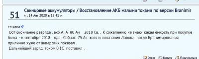

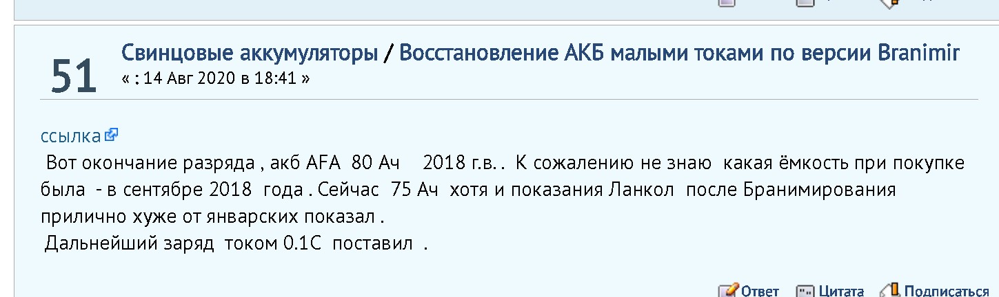

Был гостовский разряд? Откуда цифра в 75Ач появилась?
[/spoiler]
вот если интересно  в августе  делал , там на видео именно про эту батарею
Причём и разряжал 0.1С , память уже подводит думал 0.05С

Цитата: kuznechov119m от 14 Окт. 2020 в 12:05Причём и разряжал 0.1С , память уже подводит думал 0.05С
0.1С до 12В? Увидел в видео. Оно не грузилось почему то сразу. По гостовскому разряду было бы больше номинала в 80Ач, если бы разряжали 4,0А.
Зато разрядили её при этом не по полной. Что хорошо.

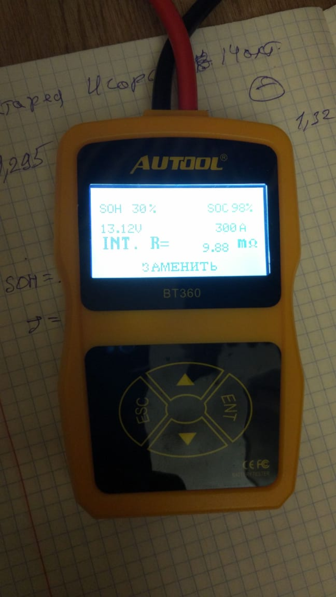

ЦитироватьНи какое НРЦ после заряда и отстоя.
очки наденьте  :hello:
НРЦ в начале - 0.8.....3.5вольт, там же написано .
НРЦ в конце заряда и после отстоя - на фото из тестера АКБ.  :hello: выше 13.2в.
ЦитироватьНи приблизительная емкость после разряда.
емкость вернулась полностью  :hello:
к паспортной.
На нескольких АКБ КТЦ еще в процессе - на этом вот (по фото) все вернулось к 105Ач.
там продолжение будет, не переживайте  :hello: я сейчас сотрудничаю с несколькими СТО которые берут в ремонт "американские авто с Copart", там у всех АКБ дагноз "разряд до нуля и стояние месяцами". Нормально, восстанавливаются, ОЕМ АКБ видимо из другого свинца делают "для рынка США", все отлично восстанавливается моими ЗУ.
