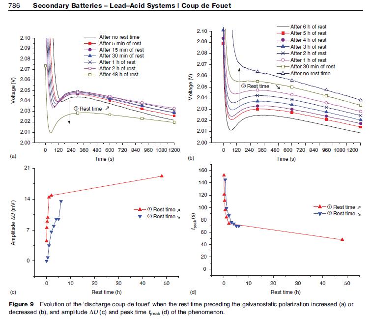

Цитата: Alex_Soroka от 12 Окт. 2020 в 12:40намазки "переформатированы", т.е. изменилась структура, потому ушел этот первый скачек.
Вечный сказочник.
Пример того, как переформатировали, переформатировали, да так и не переформатировали:
(Encyclopedia of EPS, 2009, раздел про свинцово-кислотные аккумуляторы)

ЦитироватьПример того, как переформатировали, переформатировали, да так и не переформатировали
Как всегда, вы выдернули из контекста первые попавшиеся картинки, и выдали их за Аксиому, которая должна быть всеми принята и повешена в рамочку на стену.  B-)
[b-b]Дм[/b-b], у вас хоть одна СВОЯ МЫСЛЬ есть ? Не цитата, не "прочтите у павлова" ?
На этом форуме неоднократно показывается "провал характерный" при разряде на АКБ у которых @rest time@ на который вы ссылаетесь в картинках Павлова, соответствует "отстоявшемуся", но "первичный провал" все равно есть.  :hello:
Крыть вам нечем, как всегда  ;-D
