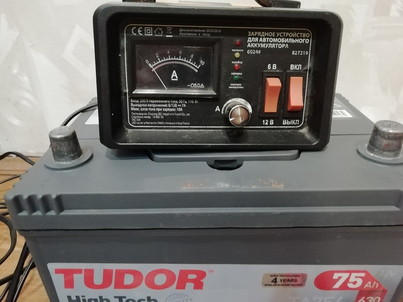

[user]...Михалыч![/user], только вот без амперметра Вам сложно будет проверить ток при таком дозаряде от БП...
Смотрите, чтобы не напортачить с чужой АКБ...
...Михалыч!
#4663
[user]Branimir[/user], из авто заберу настоящий тестор - там есть настоящие амперы :-D
Branimir
Цитата: Branimir от 21 Дек. 2020 в 10:20Потом можно будет еще подержать на Вашем ЗУ
[user]...Михалыч![/user], чтобы Ваше ЗУ не отключалось быстро после достижения Umax на АКБ и снижения тока до min-уровня,
нужно параллельно АКБ подключить:
- либо две маломощных лампочки
(например, 12v5W с током потребления ~0,4А при U=12v, соединенных последовательно, т.к. если включать одну то перегорают от длит. перегрева при U>12v),
тогда они, при U=14,7v от ЗУ, будут потреблять ~0,34А и часть тока будет доставаться аккумулятору,
а ЗУ не будет выключаться, т.к. ток не будет снижаться ниже тока, потребляемого лампами
- либо лампу накаливания 220v60W, включенную параллельно АКБ (тогда она при U=14,7v будут потреблять ~0,06А)
- либо лампу накаливания 220v75W, включенную параллельно АКБ (тогда она при U=14,7v будут потреблять ~0,08А)
- либо лампу накаливания 220v100W, включенную параллельно АКБ (тогда она при U=14,7v будут потреблять ~0,11А)
* - замерил от ЛБП при Umax=14,7v токи потребления на лампах, какие у меня есть в наличии
[user]...Михалыч![/user], это позволит АКБ еще побыть на заряде малым током при Umax=14,6v (что есть МАХ, как я понял, при автоматическом режиме заряда) столько времени, сколько Вы решите и что очень хорошо (после перемешивания и выравнивания банок от БП) десульфатирует пластины и поднимет плотность электролита.
...Михалыч!
[user]Branimir[/user], Ого, однако! целый настоящий ликбез! Спасибо!
А на сколько сейчас можно оставлять акб в данном виде (после вчерашнего заряда моим зу)?  сегодня некогда,завтра на целый день уеду, в среду тож пол дня занато будет...
я так понимаю,процедура  с лампами от зу -это уже после смешивания от бп с лампами ?
Branimir
Цитата: ...Михалыч! от 21 Дек. 2020 в 12:43А на сколько сейчас можно оставлять акб в данном виде (после вчерашнего заряда моим зу)?
[user]...Михалыч![/user], сформулируйте вопрос так, чтобы его можно было понимать однозначно.
В каком виде оставлять и где?
...Михалыч!
[user]Branimir[/user], вчера зарядил,сегодня замеры сделал и озвучил...можно ли оставлять акб в этом состоянии,ничего не делавши несколько дней и не эксплуатировать (из-за отсутствия времени)?
Branimir
Теперь понятно [user]...Михалыч![/user].
Можно, конечно.
Но лучше бы, поставить его таки на перемешивание на час-два, чтобы устранить расслоение ---> это лишь на пользу пойдет.
bravias
Цитата: ...Михалыч! от 20 Дек. 2020 в 18:36ну очень на него похожее...
Так у вас же есть режим 24 вольта?
У зарядного стабилизатор тока. Вполне хватит перемешать электролит...
И вряд ли данное зу отключается, когда загорелся зеленый светодиод. Когда загорится светодиод, замерьте через некоторое время напряжение на клеммах акб. Сразу будет понятно, отключает зу ток или нет. С амперметром это проще понять, конечно.
Branimir
Так у вас же [b-b]есть режим 24 вольта[/b-b]?
[b-b]У зарядного стабилизатор тока.[/b-b] Вполне хватит перемешать электролит...
[user]...Михалыч![/user], слава Богу, есть тут такие внимательные люди, как [user]bravias[/user], кто смог разглядеть возможности Вашего ЗУ.
Так что, Вы [user]...Михалыч![/user], вообще все можете с Вашим ЗУ:
- и перемешивание
- и дозаряд
- и буфер
организовать.
...Михалыч!
#4671
[user]bravias[/user], 24v нету ,есть 6v...
...Михалыч!
#4672
[user]Branimir[/user], мир не  без добрых людей!!!
а самое главное-всё доходчиво обьяснено( с примерами и данными)
...Михалыч!
#4673
[user]bravias[/user], при загорании зеленого диода ,напряжение сразу начинает падать...
[user]Branimir[/user], нашел в кладовке адаптер питания AC\DC для ноута с фиксированными напряжениями:15v 16v 18v 19v 20v 22v 24v...
и замерил я настоящим мультиметром своё зу- полностью выкрученный регулятор в min,а ток выходной в 0,5А показывает... А вот какой минимальный выходной в процессе зарядки не смог поймать-зу уже начинает отключаться,подключил мультиметр последовательно,а ничего не показывает и зу не запускается...
теперь к перемешиванию: набор из 3 ламп(55w+37w+21w) дает 1,6А при напряжении 17,9v от AC\DC,вчера и перемешал  за 2.5 часа,бульканье слышал,  а вот на пеньках акб напряжение больше 15 v не поднялось...
через 22 часа простоя( при комнатной t): мультиметр 12,95v , нагрузочная вилка 11v показывают...
