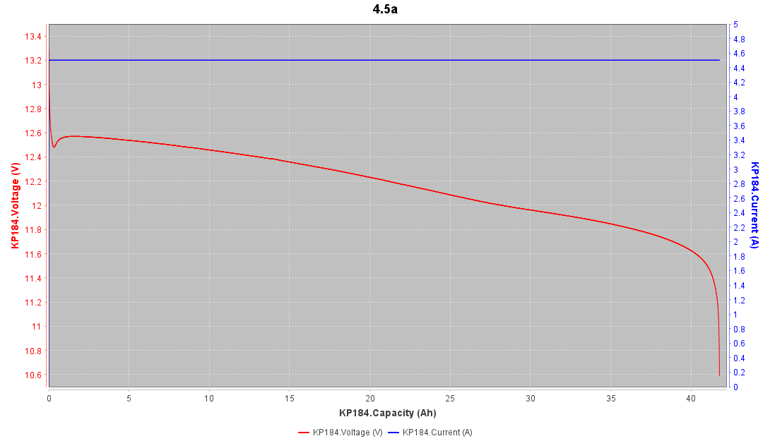

Скажите, я убил аккумулятор?
Вот такая разрядная характеристика током 4,5а у аккумулятора 85ач после полутора лет эксплуатации

Цитата: PaWill от 07 Дек. 2021 в 17:51Вот такая разрядная характеристика током 4,5а у аккумулятора 85ач после полутора лет эксплуатации
[user]PaWill[/user], если в Вашем АКБ была декларируемая емкость с новья, то,
- судя по Вашей методике дозаряда, качественного перемешивания электролита (для устранения расслоения и профилактики сульфатации низа пластин) не происходило
- на разрядной кривой видно ускорение спада U после снижения Umin ниже 11,8v
(что может намекать на разбаланс банок, даже при том, что ток на дозаряде у Вас снижался до 1,4А =~1,65%=0,0165С после достижения 16,2v) --->
более показательными были бы данные:
- тока при Umax=16,3v (или поведение Umax при дозаряде током 3% в течение первых 30 минут, т.е. режим CC=2,4А=~0,03C)
- плотности (пробки отсутствуют?)
- Rвн после отстоя (по окончании дозаряда) не менее 24-48 часов.

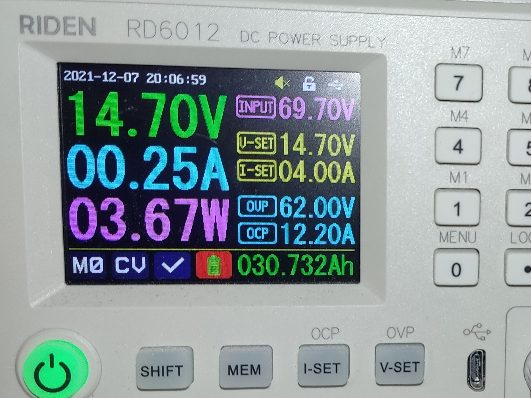

PaWill
[user]Branimir[/user], спасибо за ответ. Честно говоря не ожидал что сам [user]Branimir[/user] обратит внимание на мой пост.
Сейчас акб стоит на заряде СС/СV током 4а. Ток упал до 0,25а. Обычно в этот момент я прекращаю заряд и оставляю на отстой на 10 часов.
Завтра сниму график тока при Umax=16,3v
Пробок нет, но есть глазок под отвертку, если удастся открутить проведу замер плотности хотя бы в одной банке до и после дозаряда.
Rвн - это, если я правильно понимаю, внутреннее сопротивление?

Цитата: PaWill от 07 Дек. 2021 в 20:23Rвн - это, если я правильно понимаю, внутреннее сопротивление?
верно.
Тестер у Вас имеется?
Сами данные на Ваш АКБ вызывают небольшое недоумение:
12v [b-b]85ah[/b-b] RC133min [b-b]CCA650a[/b-b]
Масса 15,7кг. (заметно легче тюменского 75ач)
И ток холодной прокрутки для такой емкости, и вес... :facepalm:
После дозарядов повышенным Umax требуется отстой более 24-36 (лучше 48!) часов (чтобы по МАХ вышли пузырьки из электролита и разряд был корректным),
но, обычно, это не сильно снижает емкость на последующем разряде.
Еще длит. отстой помогает понять:
- имеется ли расслоение по величине НРЦ (если НРЦ выше (0,84+1,30)*6банок=12,84v ---> то расслоение таки имеется)
- имеется ли повышенный саморазряд
Можно было бы еще придраться и к току разряда, который должен быть (при емкости=80Ah, указанной для 20-ти часового разряда) =4А, т.е. =0,05С.
Но кривая разряда у Вашего АКБ явно пикирует, начиная с 11,6v до 11,4v и заваливается сразу после этого...
А падение U в начале разряда до 12,5v с последующим горбиком (для 1,5 летнего АКБ!!! и при токе, близком к 0,05С) говорят, скорее о недозаряде ПАМ каких-то банок
(или, возможно, о наличии утечек или повышенного саморазряда)
Хотя, некоторые производители предпочитают повышенную плотность и тогда min-токи близки к идеальным и на основном заряде и на дозаряде,
и емкость может показать повыше, но поведение меняется и ускоренную сульфатацию низа никто не отменял ... (да и десульфатация усложняется).

Около  20 Ач  слито  переключил сам на заряд  при напряжении под нагрузкой 11.37 вольт  .  Лампочка уже начала мигать  возможно и автоматического перехода дождался бы . На ЗУСе всегда до 12 вольт режим при разряде ставил , впервые до 11  использовал .

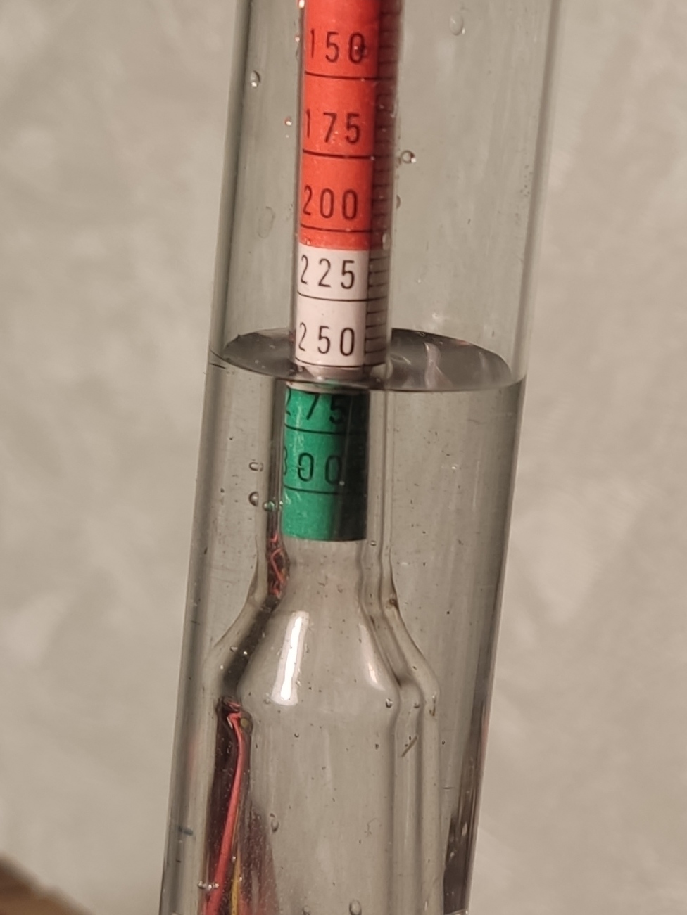

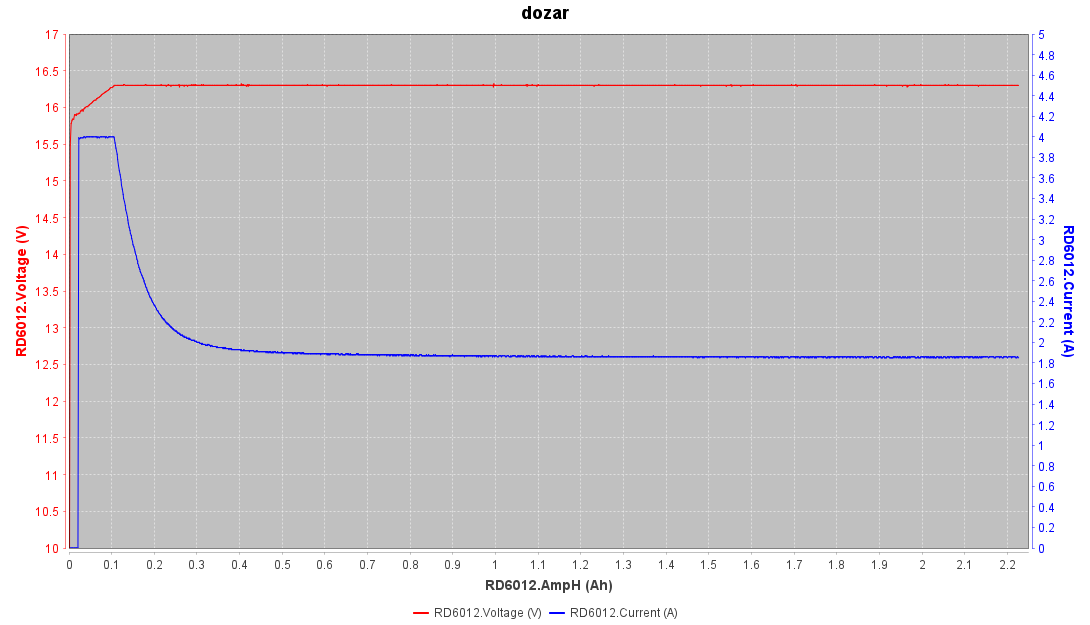

С утречка занялся. Соответственно отстой 12 часов.
Внутреннее сопротивление - 5,20мОм (YR1035+)
Плотность в 5-й банке - 1,25 (есть выворачивающийся глазок), электролит визуально чистый
Напряжение НРЦ - 13,3в
Далее дозаряд током 4а в режиме CC/CV до напряжения 16,3в чуть более часа.
Вот такая кривая.
Сейчас в акб залито 33ач
Готов принять любые рекомендации

Цитата: PaWill от 08 Дек. 2021 в 13:02Внутреннее сопротивление - 5,20мОм (YR1035+)
Rвн высокое для АКБ такой емкости, плотность сверху низкая (где же остальная плотность?) и, при этом, НРЦ высоковато, что намекает на расслоение (возможно, нужен отстой подольше, т.е. более 48 часов, чтобы пузырьки вышли и НРЦ устаканилось).
Ток при 16,3v не снижается и держится выше 2%
(при низкой плотности сверху, там же самая высокая плотность тока и электролиз по верху более интенсивный, если он вообще до низа пластин достает).
Рекомендую (если есть время) :
- дозаряд током 1,5%=0,015С=1,2А (при Umax=16,5v) до 18-20 часов (зафиксировать Umax в конце)
- дозаряд током 3% при Umax=17,5v в течение 2 часов (зафиксировать Umax через 30мин и в конце)
- отстой более 48 часов с замером НРЦ, плотности и Rвн.
Вычисляем расслоение и, если плотность сверху не сильно поднялась
- еще дозаряд током 3% при Umax=17,5v в течение 2 часов (зафиксировать Umax через 30мин и в конце)
и по итогу будет видно, что дальше...
