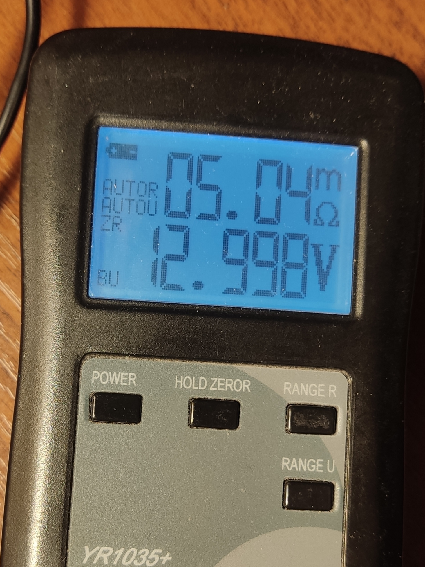

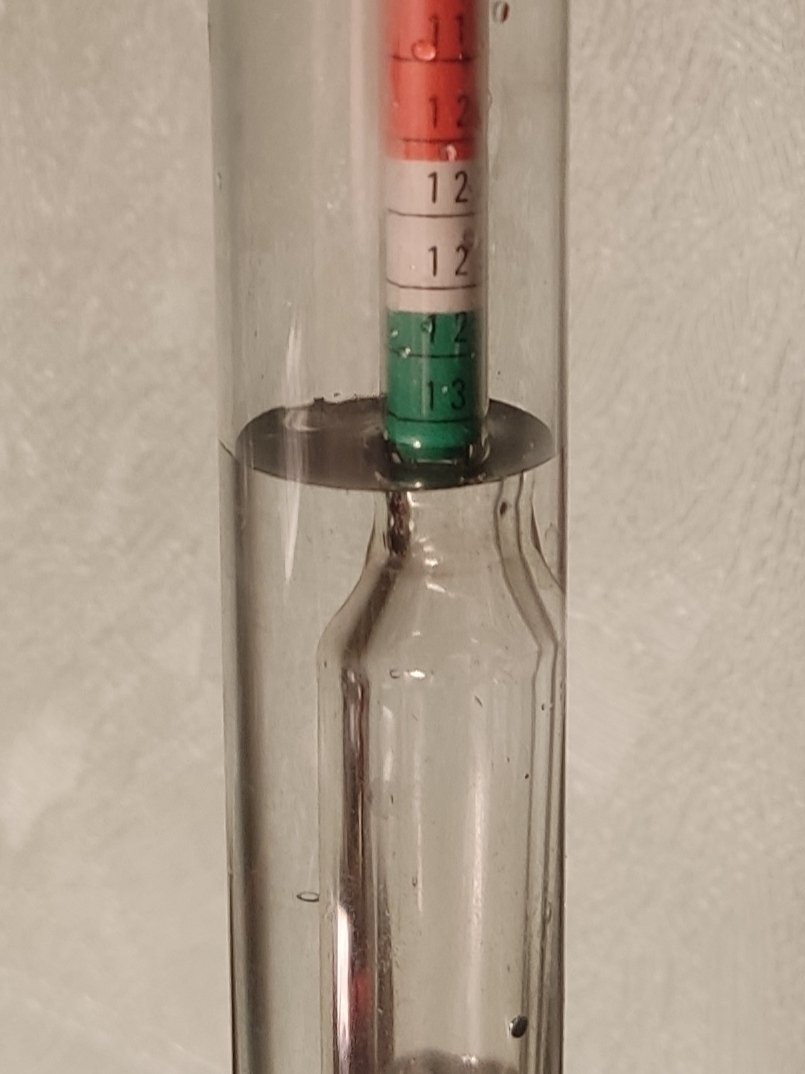

UPD:
10 часов отстоя: НРЦ=13,03в, Rвн=5,08мОм
22 часа отстоя: НРЦ=13,00в, Rвн=5,05мОм, p>1.30г/см3
48 часов отстоя: НРЦ=12,96в, Rвн=5,03мОм, p>1.30г/см3

[user]Branimir[/user], есть ли смысл дальнейшего отстоя?
24 часа отстоя: НРЦ=13,00в, Rвн=5,05мОм, p>1.30г/см3 (5-я банка)
Передний привод, пневма 10", 48 вольт х 10,5А/ч, барабанный тормоз... Максималка 38 км/ч
Branimir
[user]PaWill[/user], после дозарядов повышенным U
- пузырьки очень долго выходят,
- диффузия выравнивает плотность (+освободившись от пузырьков, вероятно, плотность еще поднимется, хотя, нам это уже и не так важно),
- сопротивление часто продолжает снижаться в течение 3-5 суток (а вот это для нас гораздо важнее)
При текущей плотности >1,30,
НРЦ без расслоения должно быть (0,84+1,30)*6 банок = >12,84v --->
значит, вероятно, снизу плотность в Вашей АКБ (при текущем НРЦ=13,00v) еще выше:
- о сульфатации низа уже речи нет (при такой плотности это сомнительно или незначительно)
- если только уровень электролита во всех банках не ниже нормального (~>+35мм над пластинами) и он не различается по банкам (хорошо бы убедиться) --->
Т.к.
на дозарядах U поднимается достаточно высоко (что не удивительно при такой плотности и сопротивлении),
но ток не снижается ниже 2%, то можно предположить, что небольшой разбаланс банок таки имеется
(в т.ч. если уровень и плотность по банкам различаются и при этом плотность везде >1,30 и уровень ниже заводского ---> тогда и Rвн не снизится)
Если уровень упал, то, как вариант - проколы по длинной боковой стенке в каждой банке (с последующей запайкой), близко к стыку с верхней крышкой (на 5-6мм ниже)
и долив дистиллята, если текущий уровень окажется ниже.
С последующим дозарядом и перемешиванием.
Но, возможно, что Rвн повышено из-за особенностей эксплуатации этой АКБ...

Цитата: Branimir от 11 Дек. 2021 в 11:36Но, возможно, что Rвн повышено из-за особенностей эксплуатации этой АКБ...
По истечении 48 часов следующие результаты:
НРЦ=12,95в (более нет возможности отстаивать)
Rвн=5,03мОм (тут надо отметить что из полученного результата надо отнять 0,10-0,12мОм - показания замкнутых щупов, т.е реальное значение 4,91мОм)
С доливкой пока повременю. Будет время, попробую так же зарядить, отстоять и провести 20-и часовой цикл разряда.

Цитата: PaWill от 14 Дек. 2021 в 20:19Rвн=5,03мОм
после 48 часов отстоя - это много.
Скорее всего, при таком НРЦ=12,95v  - плотность под 1,32.
И, даже при такой плотности, электролит не может давать существенную прибавку к повышенному сопротивлению --->
- надо доливать и десульфатировать (убедившись, что уровень в банках снизился и, возможно, неравномерно)
- либо признать (если уровень в норме), что АМ пострадала и ее сопротивление в заряженном состоянии увеличилось (изменилось)
Я склоняюсь к частичной сульфатации низа пластин, на фоне потери воды (и снижения уровня электролита с одновременным ростом его плотности).
