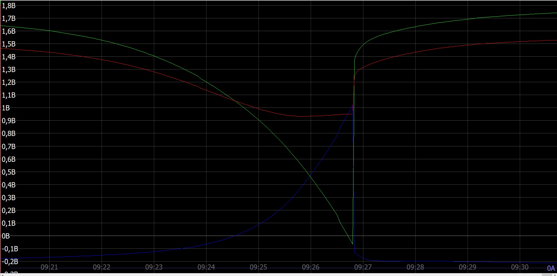

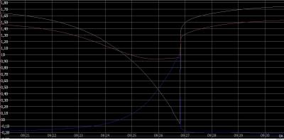

[user]Alex_Soroka[/user], не пудрите мозги новичкам своими антинаучными придумками. Переполюсовка элемента в составе АКБ из 6-и банок невозможна, даже при касании 10,6 В.
Это может доказать любой школьник, осиливший курс математики для 2-го класса.
Предположим имеется заряженная АКБ с плотностью электролита 1,28гр/см3. НРЦ составит ~ 12,72 В. На каждом элементе 2,12 В.
Допустим одна банка полный утиль. Подали ток разряда,  суммарное напряжение на 5-и элементах даже не провалилось, составило 2,12 В х 5 = 10,6 В => на ущербном элементе 0 В.  Сей провал происходит из-за увеличения сопротивления отрицательных и положительных пластин, и совсем не говорит о переполюсовке АМ.  Если снять ток разряда - НРЦ слабого элемента восстановится.  Для начала переполюсовки части АМ требуется подать отрицательное напряжение - 0,3-0,4 В, немного подождать снижения Rвн сего элемента. Необходимо создать условия, при которых потенциал отрицательных электродов станет выше потенциала положительных и дать время на переполюсовку.
Разряд элемента почти до 0 В.
Зеленый - напряжение на элементе.
Красный - потенциал положительного электрода.
Синий - потенциал отрицательного электрода.
Разряд до касания -0,07В (отрицательное напряжение)
Разряд  почти до 0 В, 2 часа банка находилась при таковом напряжении, ток падал.
Бело-фиолетовый - ток разряда.
Заметьте, потенциал отрицательного электрода всегда ниже потенциала положительного.
Все пугалки о переполюсовке АМ при разряде до 10,5 В - мифы гаражных специалистов, непонимающих происходящих в АКБ процессов.
Несомненно в большинстве случаев разряды ниже 1,75 В на элемент неполезны для АКБ, однако это не связано с мифами о переполюсовке АМ.
У нас, в начале 80-х, при плановых КТЦ один раз (из-за плохого контроля напряжения на элементах)  произошла частичная переполюсовка одного, однако батарея состояла из 60-и элементов и провал 2 В на фоне  100 - 120 В оператор прощелкал. Чтобы никто не заметил сию оплошность - пришлось на ходу (не отключая разряд) менять слабую банку на нормальную. После чего лечили ущербную.
Доказательства вашего антинаучного заявления где ?
То что вы там "по напряжению" посчитали - засуньте себе в...
ПОТОМУ ЧТО ПЕРЕПОЛЮСОВКА это НЕ "напряжение село", это ПРОЦЕСС, возникающий тогда когда ЭНЕРГИИ внутри банки нет, т.е. БАНКА РАЗРЯЖЕНА ниже нормы ПО ЕМКОСТИ а не по напряжению!
При разряде всех 6 банок ВНУТРИ АКБ, РАЗРЯДНЫЙ ток для слабых элементов становится ЗАРЯДНЫМ, но в уже обратной полярности. ДЛЯ ЭТОГО ЭЛЕМЕНТА! Возможны даже (описаны в научной литературе) ситуации когда на пластинах образуются отдельные "очаги"(зоны) с отличной от окрестностей составом хим веществ. ( САМОРАЗРЯД отчасти тоже относится к таким зонам.)
НРЦ (НАПРЯЖЕНИЕ РАЗОМКНУТОЙ ЦЕПИ которое вы меряет еНА ВСЕМ АКБ ниочем не говорит!
ПЕРЕПОЛЮСОВКА отдельных банок наглядно видна при разряде "поработавшего много" АКБ, если контролировать напряжение КАЖДОЙ его банки отдельно от других. Так, при "пережимании" током разряда АКБ, т.е. когда разрядный ток (отвод энергии) ПРЕВЫШАЕТ возможности самой слабой банки, эта банка раньше других переворачивается "в обратный заряд".
Если бы вы работали с АКБ то постоянно сталкивались бы с такими ситуациями на слабых и проблемных АКБ!
Но вы только на форумах пишете, и реального опыта у вас нет!
Учите матчасть!
Литература Дасояна, даже в "Справочник Химика" есть целый раздел на эту тему.
SanSanich
Это трындец! Он ещё и считать не умеет!
12.7в разделить на 6 банок получим 2.117в на банку. При идеальных 5-ти банках и одной дохлой она может просесть в 0 при напряжении на всей акб под нагрузкой 12.7-2.117=10.583в.
И это не переполюсовка. Это 0 на банке. И это если остальные 5 банок вообще не разрядятся и не просядут ни на мВ. А это НЕВОЗМОЖНО!!!
