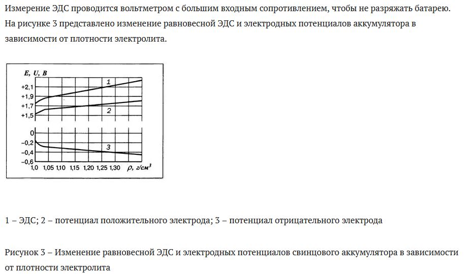

Что бы понимать о чём пишет Сорока и я, надо обратиться к значениям потенциалов пластин СА.
График нам отчётливо показывает нижние равновесные потенциалы разряженных пластин акб.
Для минусовой это -0,175-0,18в, для плюсовой +1,52-1,55в, что в сумме оказывается равно 1,7-1,75в и именно такие же значения указывал и Сорока и говорил о нежелательности разряжать банку ниже 1,7-1,75в так как начинаются для активной массы необратимые процессы, включая выход добавок внедрённых на производстве в АМ.

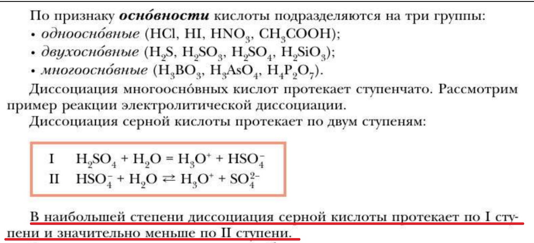

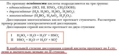

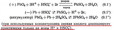

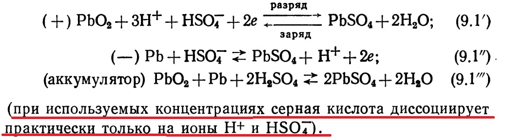

[user]Vova_n[/user], я так понял про болезнь - камешек в мой огород. Посему объясню почему в сотнях изданиях пишут одно, а я процитировал Багоцкого, который написал иначе и Вы не поняли сих реакций .. .
Открываем учебник химии для 9-го класса на странице 40 (Кузнецова,...), где расписана диссоциация серной кислоты в воде.
Сложно понять ?  Упрощу, т.к. вода диссоциирует не так как пишут в ваших книгах.
Первая ступень:
H2SO4 <-> H+ + HSO4-
малая часть анионов гидросульфата еще разок диссоциируют на второй ступени:
HSO4- <-> H+ + SO42-
Суммарно из двух реакций получаем:
H2SO4 <-> 2H+ + SO42- однако, на самом деле сульфат ионов очень мало в электролите аккумулятора, о чем пишет В.С. Багоцкий (ХИТ. стр. 170)
Теперь решайте сами где более правильно написаны реакции. Если написать еще более правильно - вообще для обычных людей будет непонятно, посему упрощают для лучшего усваивания.
Теперь сообразил почему Вы меня не могли понять, когда объяснял реакции более глубоко чем в ваших книгах, рассказывая о степени окисления и валентных электронах...
