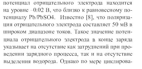

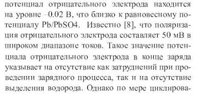

Цитата: Vova_n от 10 Янв. 2022 в 10:02
И вот скажите мне зачем мне это ребячество с плюханием в склянке? что бы что?
Что бы убедится в том, что в книгах всё верно пишут? что реакция в СА при наличии активных веществ в избытке PbSO4 и H2O не испытывает затруднений для течения тока? что там не требуется высоких перенапряжений и достаточно 50мв для течения тока?
Вы меня извините, а кто вам мешает в этом убедится? взять разряженный акб дать ему отстояться 4ч и измерив НРЦ подать на него на 50мв выше и лично увидеть течение тока и отсутствие газообразного кислорода и водорода?
Скажите, а о какой величине тока идет речь при той самой дельте в 50 мВ? Дело в том, что ток есть даже в диэлектрике, не то, что в АКБ, и если подать 10 мВ, и если подать 100 мВ. Вопрос только в величинах. Вы бы уже вольт-амперную характеристику показали.  :-)
