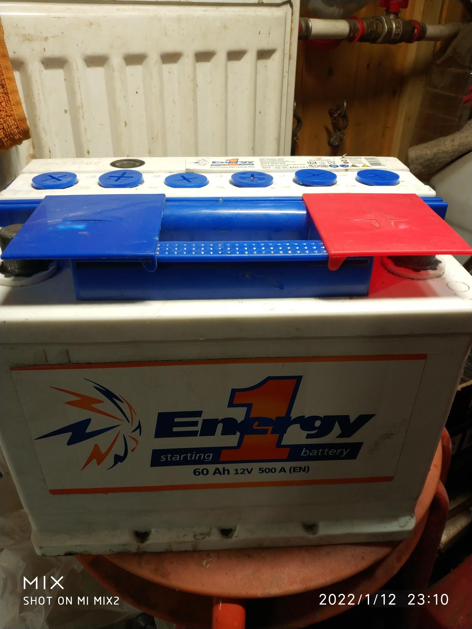

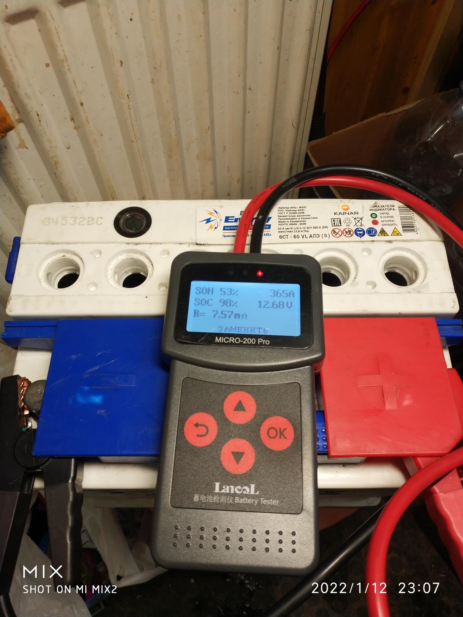

Из кандидатов - "пробочных"- нашел только Кайнар 20гв 60/500 остаточная емкость 20Ач, плотность по банкам равномерная после заряда 1,29-1,30.
Чтобы не искать подолгу убитую акб с одной уставшей банкой, предлагаю в крайней банке опустить плотность электролита путем разбавления дисводой до уровня 1,20 (или?), пильнуть ее, подсоединиться мультиком к перемычке и попробовать разрядить до 10,5В.
Ок? Или ваши предложения...
Вот он:

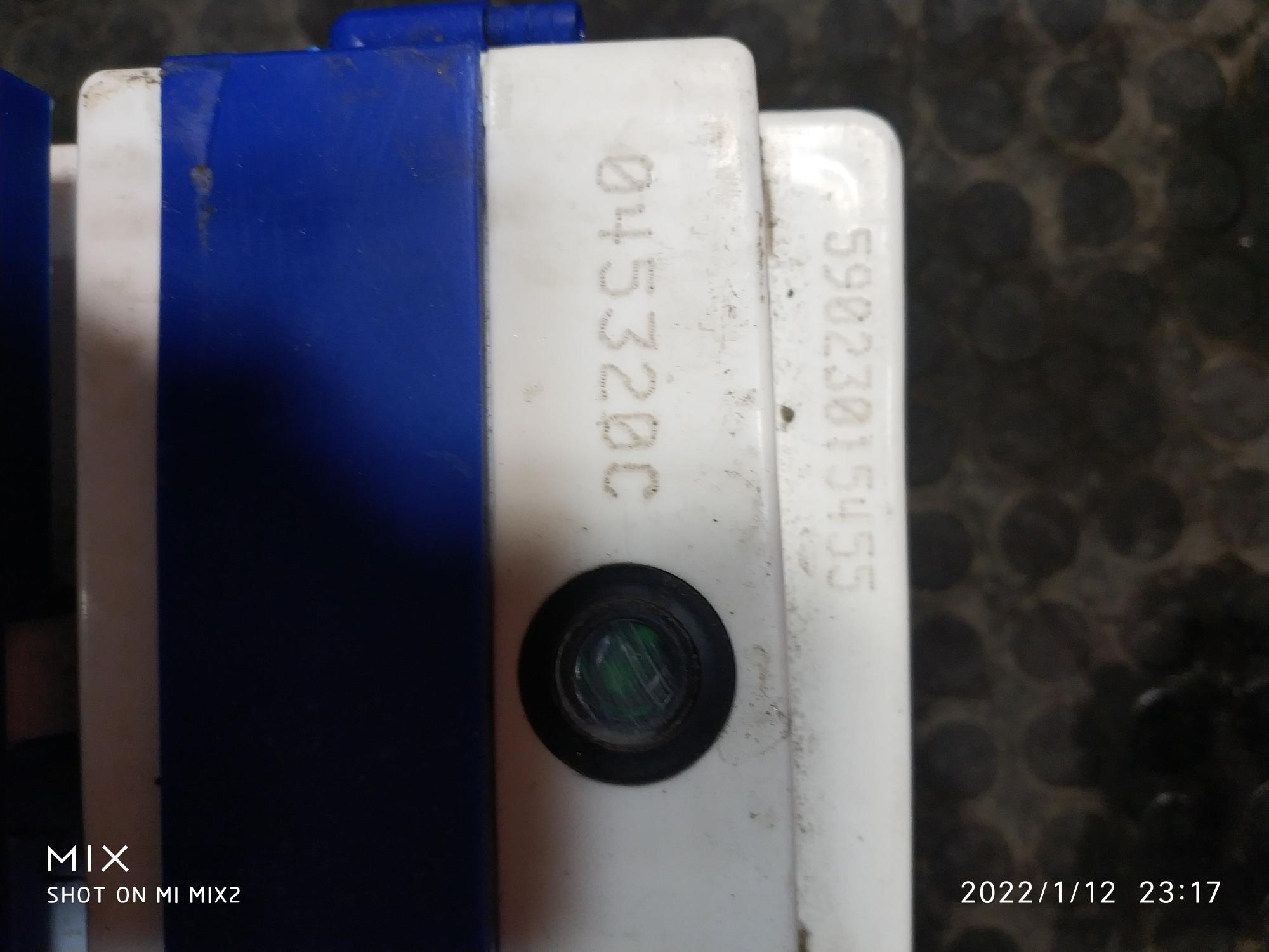

Кainar  Казахстан
Место нанесения маркировки на крышке: 1 2 3 4 5 6
1,2,3 — день года
4 — номер бригады
5,6 — год
То есть он 02.2020 гв.
Тхп до процедур:
KUGOO G-BUSTER 2*1.2kWt
kuznechov119m

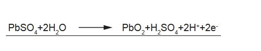

Стандартная реакция заряда СА с преобразованием PbSO4 до оксида под действием тока, может течь на любом из электродов, уже публиковал тут https://electrotransport.ru/index.php?msg=2149284 ну или так можно записать будет более понятно.
[user]Vova_n[/user], спасибо, но по-моему некоректно притягивать за уши реакцию заряда положительного электрода, говоря что эта реакция протекает на отрицательном при его разряде.
Хочу увидеть реакции из профильной литературы, где при разряде АКБ на одном электроде диоксид переходит в сульфат, а на другом наоборот - сульфат переходит в диоксид. Т.е :
(+) PbO2... -> PbSO4 ...
(-) PbSO4... -> PbO2 ...
