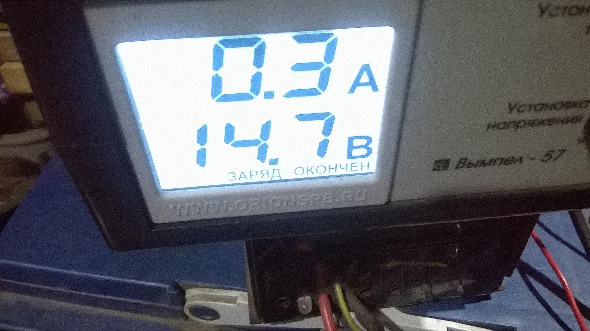

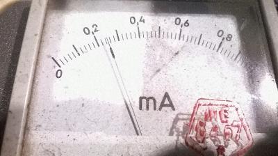

kuznechov119m
Цитата: PaWill от 21 Янв. 2022 в 13:58в своем ЗУ я уверен
Проверить не помешает , я например стрелочный использую  до 20 mA  нормально видно . А по точности вот кстати пример Вымпел 57    0.3  ампера на индикаторе , фактически меньше .  Амперметр   настраивали подбором шунта и лабораторником проверяли точность .
