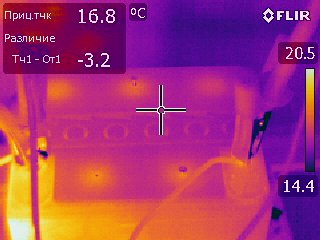

Ниже картинка с экрана тепловизора.
Вот скажите мне пожалуйста, с какого это овоща при заряде 0.1С автомобильный аккум греется именно в местах перемычек ?
WoW
3.2 градуса? Может потому, что внутри он тёплый, где собственно пластины-обмазки, по токоотводам тепло и передается, а т.к. пластмассы над перемычками 1 слой, а там, где пробки  и всё остальное в крышке - как минимум 2, вот тепло и видит тепловизор.
Открутить в это время одну пробку и глянуть внутрь тепловизором - если всё верно - то и там будет светло тепло.
А чего он там внутри греется - это следующий вопрос.  :work: пилить или не пилить %-)

Вот два фото - верхнее (из прошлого поста) это заряд, 0.1С.
А второе фото - это разряд, ток =16А.
Кто-то обьяснит почему такая разница температур на перемычках ?  B-)
UDAV
При заряде некоторые реакции являются эндотермическими  :hello:

WoW
тока пилить...  ;-)
Это на всех акк так??? Или конкретный случай?
Быть может сами перемычки изготовлены из двух половинок, а на заводе их не качественно спаяли друг с другом.
Надо увеличивать тестовый ток. И заряда и разряда. Если при одинаковом токе нагреваются одинаково - тогда в нагреве винить завод. Или ещё вариант, что перемычки"протекают", и рядом с ними, внутри корпуса,  по кислоте тоже идёт ток ... только сколько ...
