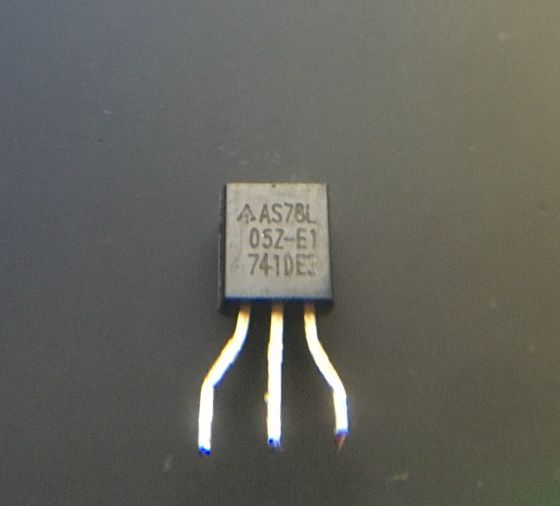

Скажите, пожалуйста, стабилизатор "AS78L", что питает?
Его выпаял и перестал греться резистор "RS2".
Нет ли, схемы зелёного контроллера?
Sonar
[user]2x2[/user], вы указали полную маркировку стабилизатора? Если есть возможность - сфотографируйте его, пожалуйста. На сколько мне известно - схемы зеленого контроллера ещё не выкладывали.

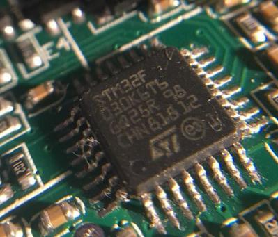

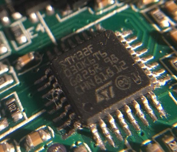

В общем, дошёл я до микроконтроллера STM F030K6T6...
Судя по всему - дело в нём.
На ногах питания - 1,8В.
Снял его - 3,2В стало.
Ничего не греется.

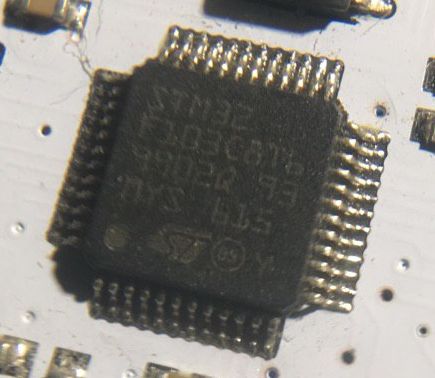

Возник другой вопрос: под рукой есть подобные контроллеры (в аналогичных корпусах LQFP32) на материнках для квадрокоптера, но с другой маркировкой (был F030K6, новый - F030C8).
Если залить дамп от контроллера Kugoo в новый MCU, приживётся ли он?
Было:
Будет:
PS: Есть несколько таких микросхем MCU, немного разные, позже напишу, какие.

[user]2x2[/user], вы невнимательно прочитали маркировку микроконтроллеров. Один F030, другой F103. Они даже количеством ножек отличаются. Дамп микроконтроллера от контроллера Kugoo, думаю, будет не найти.
Честно говоря как-то странно, что только микроконтроллер стал потреблять больше обычного. Наверняка этому поспособствовала другая неисправность. Вы состояния датчиков холла, всё-таки, замерили?

Нашёл в итоге, другой MCU от верхней платы с дисплеем - там тоже 32 ноги.
Позже отпишусь насчёт него.
Проверил датчики - все в порядке, МК работает от другого контроллера (E-Twow s2).
