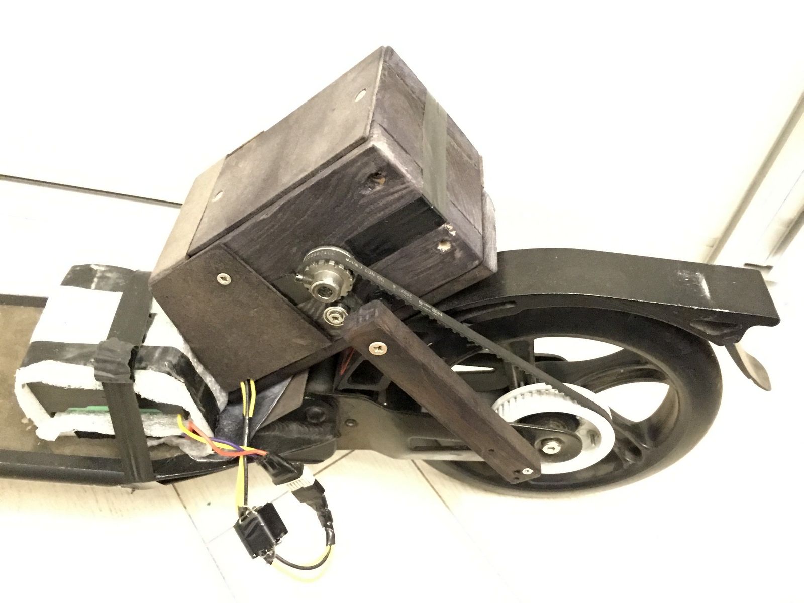

Переделал вот такой вот самокат на электро, двигатель и контроллер ручной работы, конструкция простая делается в домашних условиях, все обошлось мне в 110$
Всем желающим собрать такой самокат описание конструкции и схема в статье по ссылке https://cxem.net/house/1-475.php
Предложения, пожелания, вопросы пишите сюда.
Буду признателен если подскажете где можно недорого заказать зубчатые шкивы и ремни к ним, будет полезно всем собирающим.

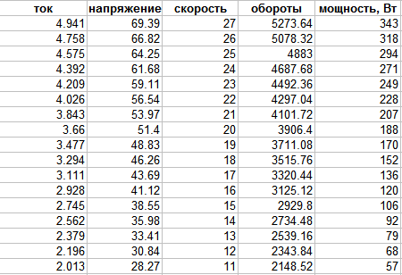

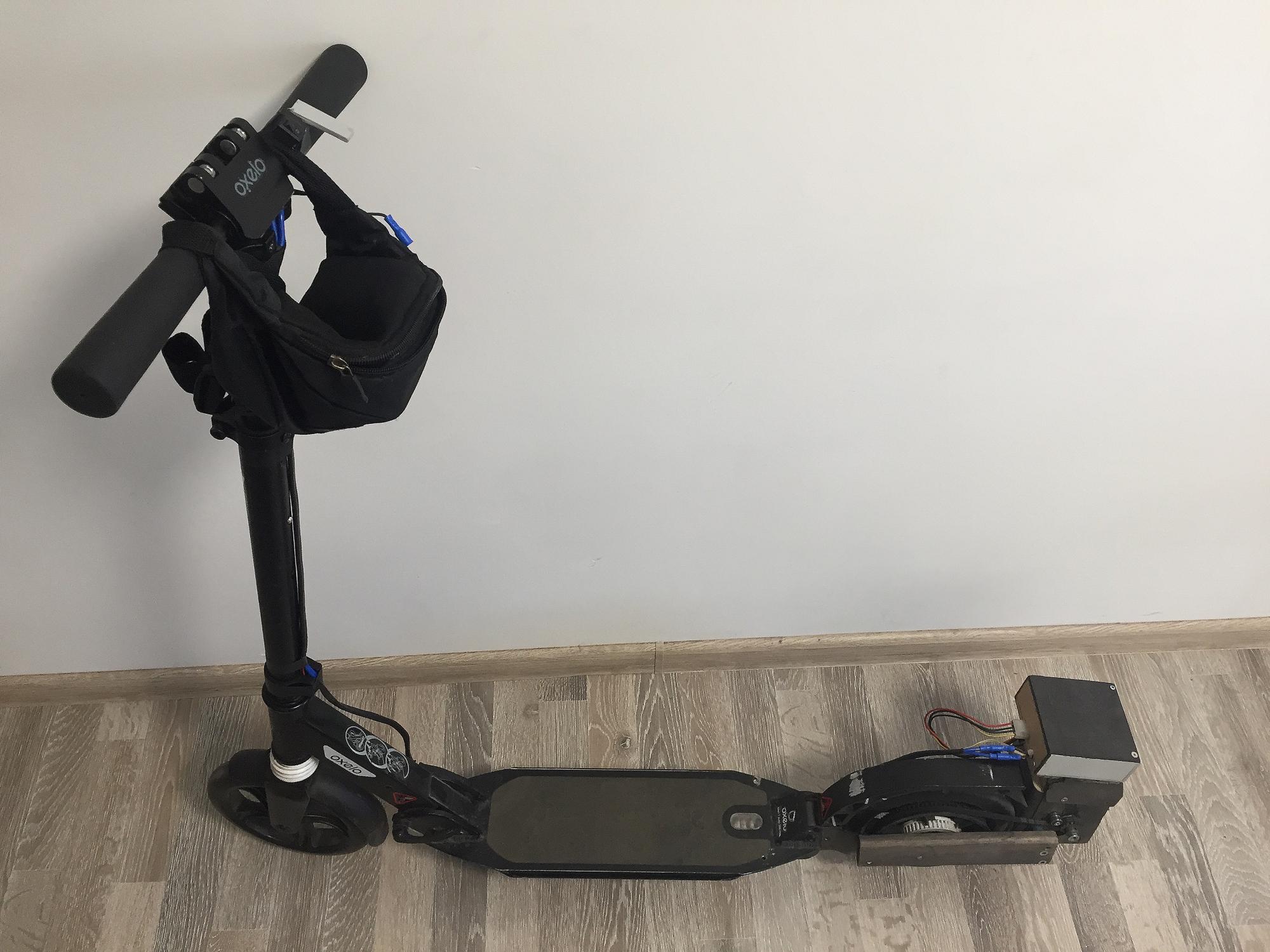

UPD 28.06.2020
Наконец то я нашел время и обновил контроллер на более высокое напряжение и провел замеры (все замеры проводились на относительно ровном участке пути 1 км, при фиксированной скорости при моем весе 85кг):
и текущий вид самоката:
Контроллер двигателя полный мост (4х IRFB4110 без радиаторов), регулируемый источник питания (самодельный) преобразующий 24-34 входного напряжения в 25-70 на выходе (кпд >93%) + ручка газа  к нему (самодельная :)), маленькая батарея 8S1P 2,5А*ч в сумочке на руле. Общий кпд всей системы (учитывая потери на батарее, проводах, контроллере, двигателе) около 80-85%.

"Как узнать кпд, берем измеренный ток 2,2А знаем что обмотка включена на один такт 0,33 периода то есть ток в обмотке когда она включена  2,2/0,33 = 6,66А (средний), полное сопротивление (активное + реактивное при этом будет 20/6,66 = 3 Ом) а зная сопротивление обмотки 0,39 Ом получаем мощность которая выделяется на обмотке 0,39/3*100 = 13% далее умножаем мощность такта на 13% (6,66*20=133Вт * 0,13 = 17,29Вт за 0,33 периода а  это в пересчете на полный период = 5,7 вт) + второй такт еще 5,7 вт, итого потери 11,4 вт. Итого полезная мощность на валу 88-11,4 = 76,6 вт, что соответствует расчетным данным (для данного веса и скорости программа расчета выдала 75 вт) ""
У вас оригинальная методика определения КПД.
А если КПД определять правильно , тоесть отношение снимаемой с вала механической мощности  к подводимой электрической   , то сколько получается?

Массо-габаритный макет электромотора...) Для журнала "Юный техник" года эдак 1976 сойдет... Для 21го века, с доступными материалами, инструментами и технологиями - слишком убого, а при наличии за ± те же деньги готовых комплектов для электрификации таких самокатов (без изменения внешнего вида), вообще не нужно... Ну, если только коту совсем уж делать нечего...)
Я бы постеснялся такой материал выкладывать на всеобщее обозрение, технически грамотные люди все еще попадаются в интернетах.

Можете сказать передаточное число вашей ременной передачи и диаметр колеса внешний. Для того чтобы понять какие сейчас номинальные обороты мотора. Сейчас на 21вольтах у вас скорость в движении 12-18км/ч, а какая скорость получается на холостом ходу, при вывешенном колесе?
  Планируете ли измерить механический момент мотора в статике (при неподвижном роторе, заторможенном безменом через рычаг на валу) у вашего мотора при подаче разного фиксированного тока на обмотку ( например 5, 10, 15, 20, 25 А ) в нескольких точках внутри 90 градусного сектора тяги?
Alexandr8
  Планируете ли измерить статический момент у вашего мотора при подаче разного фиксированного тока на обмотку ( например 5, 10, 15, 20, 25 А ) в нескольких точках внутри 90 градусного сектора тяги?
Передаточное число с 23 мм на 72 мм (~3.1)
статический момент не планировал измерять, а что это даст? могу попробовать если это о чем то скажет но не факт что сегодня у меня на это будет время
Сам двигатель , как он выглядит в натуре , изнутри так сказать -  это есть в статье и фото правда сверху видно только 1 катушку и магнит и схематический чертеж как катушки вокруг магнита расположены
а по поводу кпд, есть определенная затраченная мощность все что не ушло в нагрев - механическая мощность, у меня нет оборудования для замера механической мощности, но можно замерять нагрев и по нему видно что там не более 10-12 вт превращается в тепло, хочу провести опыт такой подавать фиксированную мощность на обмотку и замерять как растет температура обмотки со временем и какая максимальная температура при определенной мощности, тогда можно будет достаточно точно знать по температуре обмотки сколько Вт потери. Максимум она нагревалась до 41 градуса за час катания со средним расходом 88 вт, при том что нет отвода тепла, деревянный корпус закрытый а теплопроводность дерева низкая. До этого питание было 2х16в и максимальная температура 39 градусов, на 25% поднял напряжение а максимальная температура выросла всего на 2 градуса. Так что запас по мощности там хороший можно поднимать напряжение еще.
