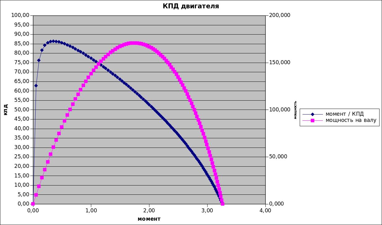

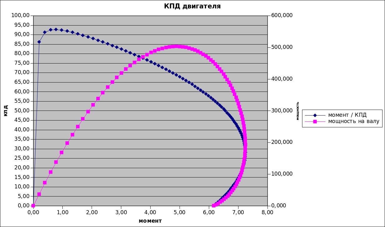

Что за глюки? Так не бывает :) Меняем сопр. обмотки с 0,39 на 0,1
Скриншот 1:
Скриншот 2:

Alexandr8
Скриншот 2:
увеличте число акумов паралельно (поставте 100 паралельно или сопротивление акума 0,011) будет чисто характеристика двигателя
сделаю отдельно (без учета кпд контроллера и акума) расчет обмотки двигателя и характеристик по требуемым параметрам
какие вводные нужны? могу по требуемой мощности и напряжению питания сделать расчет числа витков и передаточного числа редуктора так ок?

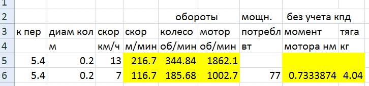

Расчет катушки под требуемую мощность и оптимальное передаточное число
добавил ссылку в первом посте
"Как сделать двигатель и контроллер для самоката своими руками" - https://cxem.net/house/1-475.php
прочтите перед тем как задать вопрос, больше деталей в этой теме https://electrotransport.ru/index.php?topic=60190.0;topicseen
Alexandr8
поставил передачу 1 к 5.4, при напряжении 46В (2х23) скорость 9.7км/ч средняя (проехал 1 км по грунтовке/асфальту разной ровности) максимум 13 км/ч, минимум 7 км/ч
подшипники поставил получше потребление двигателя на холостом ходу 67мА*46В = 3,08Вт
потребление на средней скорости 9.7 км/ч - 57Вт (минимум 1,1А = 50Вт, максимум 1,3А = 64Вт)
следующий шаг поднять напряжение питания в 2 раза
кроме падения скорости, особого прироста по эффективности не замечено от замены передачи
было 32В 1.8-2А = 57,6-64 при той же скорости
но есть + при езде в горку, там где было 88вт (+падение скорости до 5-6км/ч), теперь 77Вт и скорость 7км/ч
