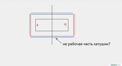

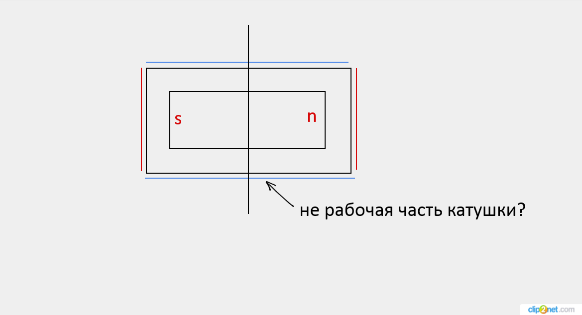

_Os
Скажите, правильно я понимаю, что синим обозначена не рабочая часть катушки? Магнитные линии перпендикулярны.
Только красная часть рабочая?

Alexandr8
ну я так тоже по началу думал раз там поля почти нету и скорость изменения поля там низкая то получается 60% провода не используется и кпд не может быть больше 40% но получилось что я ошибался, весь виток работает, там тонкий баланс двигателя и генератора которые работают одновременно когда нагрузки нету генерируемая и потребляемая энергии выравниваются и потребление стремится к нулю, любая нагрузка например трение в подшипниках снижает обороты и потребление вырастает ровно на ту мощность что требуется для преодоления этого трения + от установившегося тока зная сопротивление провода можно вычислить потери на активном сопротивлении например 100мА на 0,2 ом дадут выделение тепла 0,02Вт

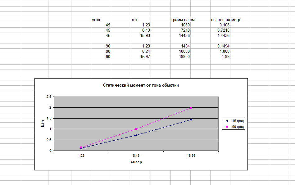

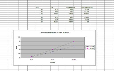

  Планируете ли измерить механический момент мотора в статике (при неподвижном роторе, заторможенном безменом через рычаг на валу) у вашего мотора при подаче разного фиксированного тока на обмотку ( например 5, 10, 15, 20, 25 А ) в нескольких точках внутри 90 градусного сектора тяги?
пока смог измерить только до 15 ампер для 45 град и 90 град этого хватит?

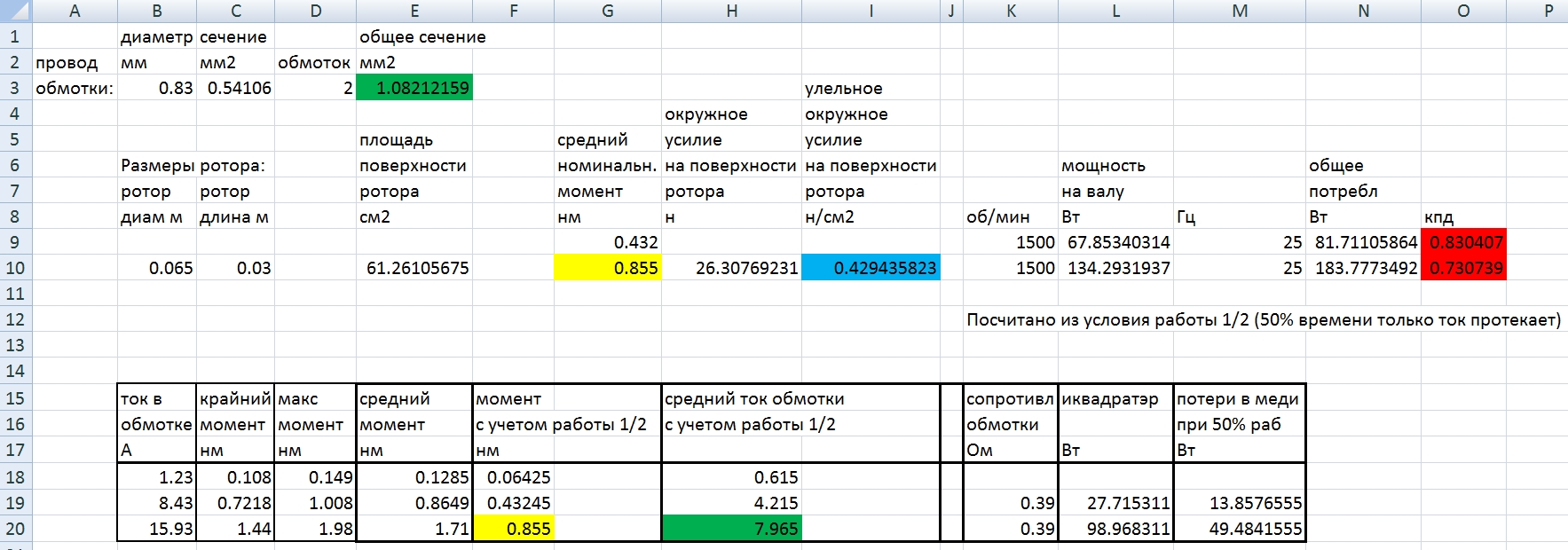

kor
Цитата: Alexandr8 от 25 Окт. 2019 в 00:15пока смог измерить только до 15 ампер для 45 град и 90 град этого хватит?
Да, при токе 15.93А (средний ток будет половина, это 7.965А, обмотка с суммарным сечением  1.08 мм2 вполне должна его переварить в номинале), получается средний момент 0.855нм и удельное окружное усилие с площади поверхности ротора 0,43 н/см2  (типовые БЛДЦ моторы с соизмеримым размером ротора в номинале дают 1...1.5 н/см2 примерно). Сейчас у вас рабочие обороты примерно 1500об/мин что дает 134 Вт на валу мотора.  Просится переделка трансмиссии на редукцию 1/6  1/10 что может повысит номинальную мощность на валу до 260-500 Вт.
  Не хватает данных: какое напряжение получалось у вас на обмотке при подаче на нее тока 16 А в статике?  Зная, посчитаем сопротивление обмотки, мощность потерь в обмотке и кпд.
  Так-же интересно посмотреть статический момент при еще больших токах , (до 15А * 2...4,   обычно моторы могут выдерживать  двойной номинальный ток несколько десятков секунд и тройной-четверной пару тройку секунд, при этом у ниодимовых моторов линейност момента от тока заметно не снижается.)
Alexandr8
Цитата: kor от 25 Окт. 2019 в 09:14
Да, при токе 15.93А (средний ток будет половина, это 7.965А, обмотка с суммарным сечением  1.08 мм2 вполне должна его переварить в номинале), получается средний момент 0.855нм и удельное окружное усилие с площади поверхности ротора 0,93 н/см2 что вполне неплохо (типовые БЛДЦ моторы с соизмеримым размером ротора в номинале дают 1...1.5 н/см2 примерно). Сейчас у вас рабочие обороты примерно 1500об/мин что дает 134 Вт на валу мотора.  Просится переделка трансмиссии на редукцию 1/6  1/10 что может повысит номинальную мощность на валу до 260-500 Вт.
    Расчеты в ексельфайле:
почему средний ток ровно половина?
Просится переделка трансмиссии на редукцию 1/6 - я какраз ищу такое колесо и ремень новый но пока безрезультатно на примете (https://bigl.ua/p1044733152-motor-dlya-kuhonnogo?click_track_data=.eJwdztkKgkAYQOF3-a8VXGY0vQ00K0hUNI0Il2nc11Gy6N1bLg_n5ntBP3bZnLJbkYEuCgipsixiiYM0bvq4oO1_KIqAscrB1M1jSkCHpKA1cMC6irTf5FnNZL8MSXPm41JsnNixDzufX3IjCtk-QvxyWt1efN5Tc_C3ptpobjJZmhNkdrAOqkElF9ezZR29ynsUzobQfDYn-DEYod24fhkT6BcFIQlf3x_hKDs9.4m9dMobA5E3q9VQXWtQhL-Ppwx8 - самый дешевый вариант если брать только шкивы и ремень которые там же продаются отдельно)
но при этом упадет скорость, хоть будет и лучше разгон и заезд на горки и придется еще повысить напряжение
15.93А - это 2 полусевших акума 6,21в на них под нагрузкой катушки (сопротивление уже писал там 0,39 Ом)
и как вы считаете мощность от холостых оборотов и статического момента? еще нужно учесть что заполнение моментом не 100% а около 63-68%

kor
Цитата: Alexandr8 от 25 Окт. 2019 в 10:11почему средний ток ровно половина?
Цитата: Alexandr8 от 25 Окт. 2019 в 10:11и как вы считаете мощность от холостых оборотов и статического момента? еще нужно учесть что заполнение моментом не 100% а около 63-68%
Средний ток грубо взят половина (ток течет 50% времени за оборот) чтобы просто посмотреть какие а/мм2 получаются для провода вашей обмотки, коэффициент 0,5 у среднеквадратичного  для меандра.
  Неполное заполнение моментом в расчете учтено, только там 50% ( делится пополам, у вас на графиках нарисована коммутация через 90град,   90 ток -90 пауза -90 ток -90 пауза = один оборот).
  У вас 18км/ч сейчас выходит примерно при 1500об/мин поэтому подставил ее. Но туда можно любые обороты подставить , мощность = момент*обороты/9.55.
Вот мощность и кпд при двух разных токах через обмотку:
