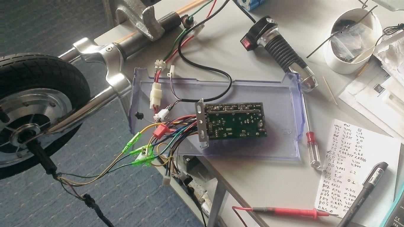

Собрал "стенд" Померил напряжения на точках при включенном питании и в режиме круз.
Нужен совет, где попробовать поменять усилие торможения?

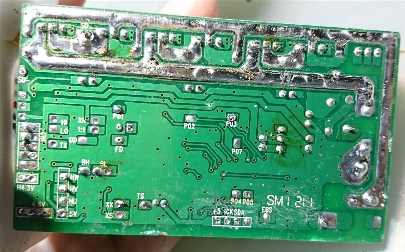

Сама плата
350W Q100 28", 8"самокат, 20"350W

точка EBS заземлена. Тормоз и рекуперация есть. Хотелось бы иметь регулировку. Идея по аналогии с контролерами, где есть функции, к не выведены на разъемы и не заявлены, но работают. У следующих двух таких же EBS не на земле, но рекуперация с тормозом работают.
SkeptiK - можно схемку? попробую. Хотя собирался копать в сторону НВ... и Не надо религиии (Других для вашего контроллера просто нет.)  :) Исследователь такого никогда не скажет

Цитата: tokma от 12 Янв. 2020 в 14:22Хотя собирался копать в сторону НВ
Bh инвертируется биполярником и становится bl, так что не имеет смысла. Именно этот контроллер неоднократно всплывал в различных темах, скорее всего в нём нет плавной рекуперации на изветсных точках. Но! Китайзаводчики могли при прошивке установить галочку напротив "точка такая-то" теперь плавная рекуперация.
