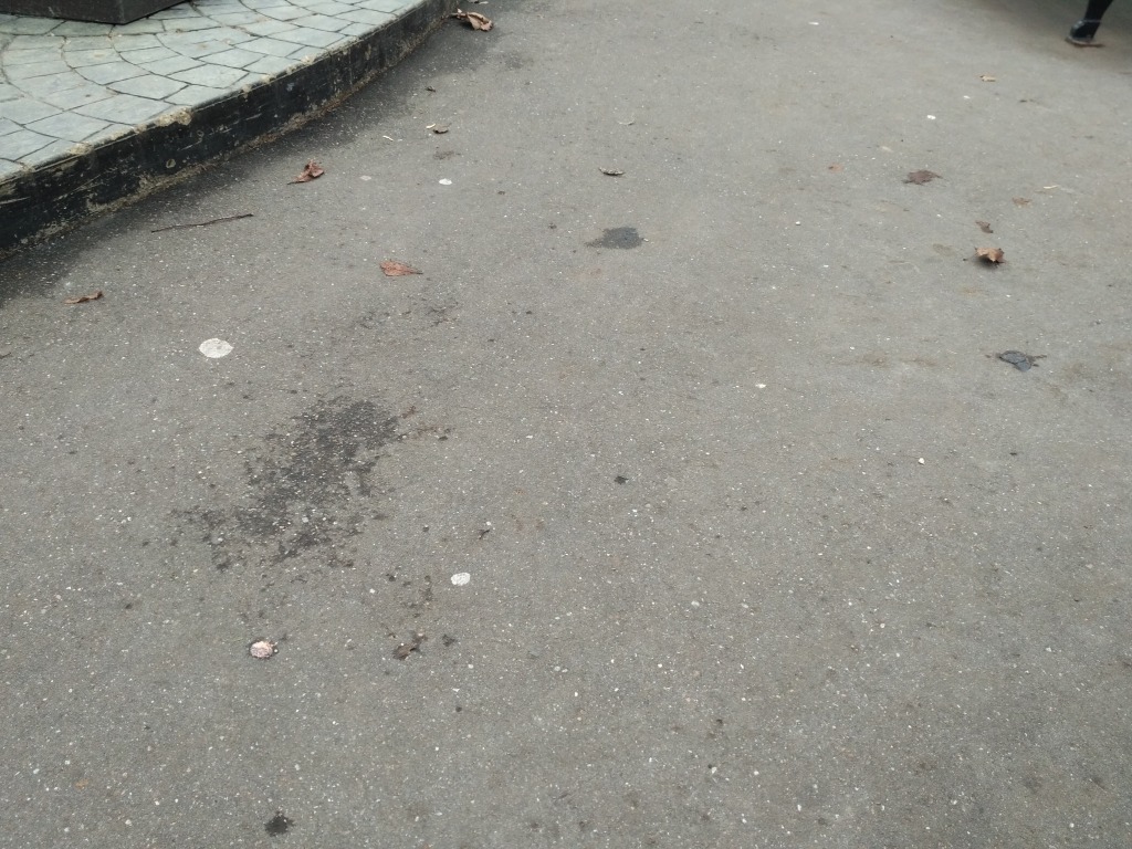

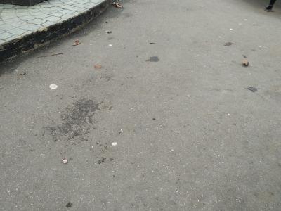

Сегодня даже не пришлось самокат протирать - дорога сухая, но ветер ураганной силы, чуть кепку не унесло вместе с головой....
