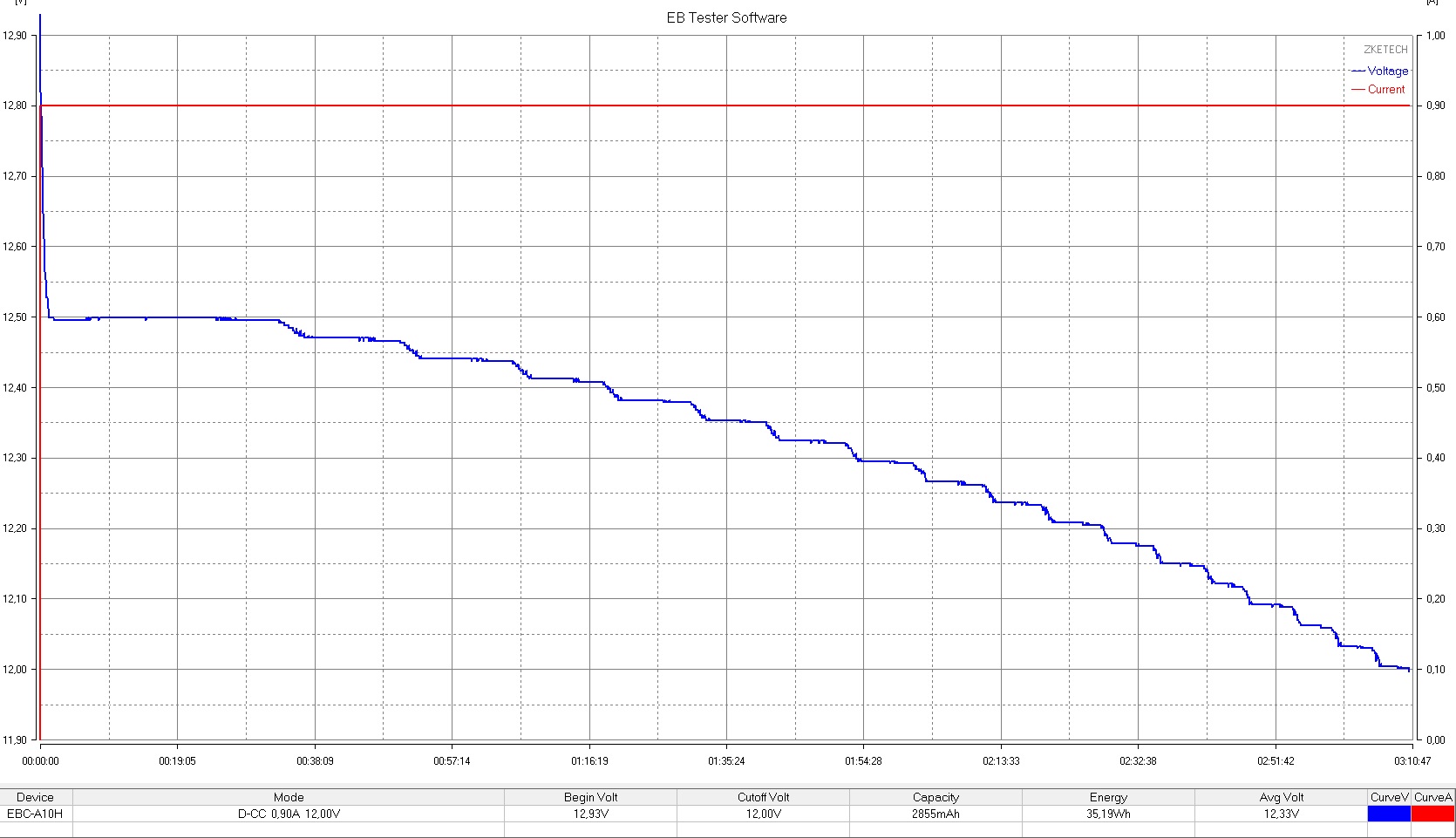

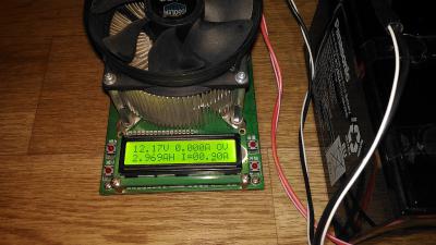

Продолжение начатого ранее теста по восстановлению акб при помощи БЛ1204, начало тут https://electrotransport.ru/index.php?msg=1778164
Режим заряда и до заряда повторяем до остановки роста ёмкости, вариант поочерёдного включения программ 1+2+3+4+3+4
Результат ктц до 12в током 0,1С слитая ёмкость [b-b]2855ма/ч[/b-b]
[b-b][/b-b]

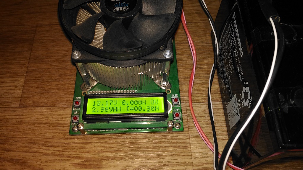

Результат ктц до 12в током 0,1С слитая ёмкость [b-b]2969ма/ч[/b-b]
Замер сопротивления перед разрядом.
Результат ктц до 12в током 0,1С слитая ёмкость [b-b]2992ма/ч[/b-b]

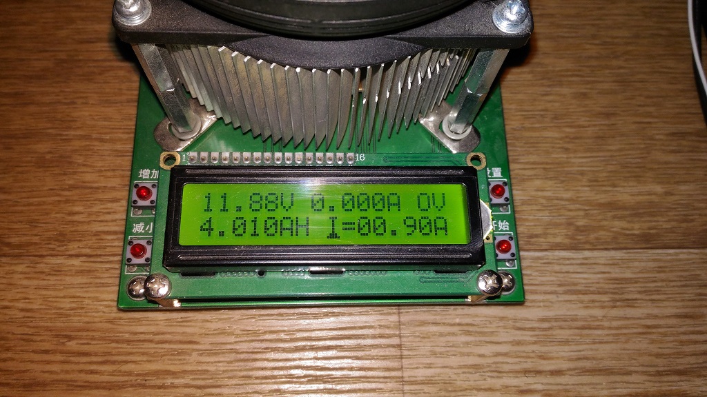

Всё похоже потолок для БЛ, далее заряд и ктц до 10,5в током 0,1с
Результат ктц до 10,5в током 0,1С слитая ёмкость [b-b]4010ма/ч[/b-b]

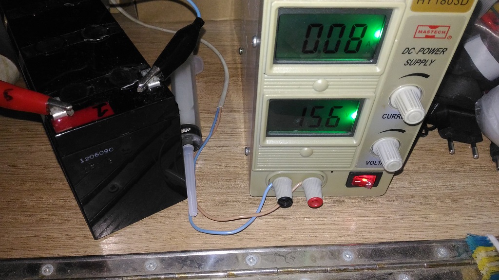

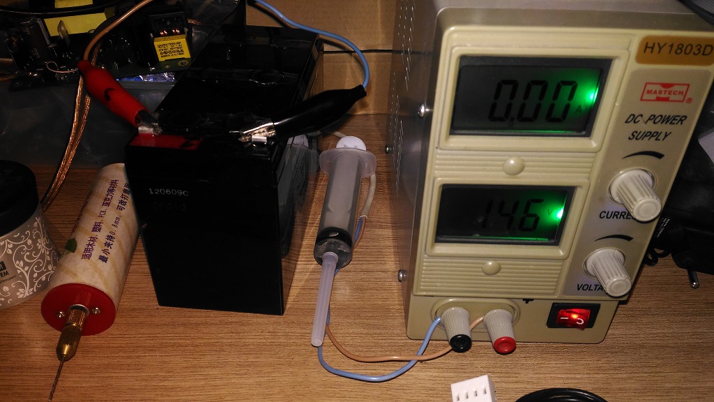

Далее акб пошёл под малые токи для сравнения. Первая стадия отработала успешно до 14,7в ток упал ниже 0,01а.
Вторую стадию я решил поделить на две части с порогами 15,6в и 16в стоком 0,18а.
Уже на первом участке с порогом 15,6в акб отказался сбрасывать ток ниже 0,06а, завис на нём на 22ч, а после начал расти и уже составляет 0,08а Было принято решение снять с заряда.
Температура корпуса акб стала выше на 2,2градуса чем температуре окружающих предметов.
Дам паузу часа 4ре и попробую ещё один подход стой же планкой в 15,6в
После паузы картина не изменилась и ещё 8ч заряда не вызвали снижение тока ниже 0,06а с последующим его ростом. Было принято решение через паузу в 1ч установить ток в 16,2в и посмотреть как там обстоят дела. Ток 0,02С был неспособен дотянуть до 16,2в завис на 16,в, увеличив ток до 0,03С акб поднялся до 16,2в и на пару часов там висел без изменения тока.
Далее ток начал снижаться и снизился с 0,27а до 0,17а и завис там на 1,5часа, а после вновь начал расти и когда поднялся до 0,21а, я прекратил заряд. И того двое суток на первую стадию и трое суток на второй стадии.

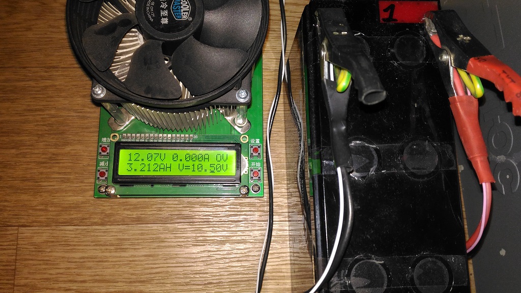

Результат ктц до 10,5в током 0,1С слитая ёмкость [b-b]3488ма/ч[/b-b]
Для проверки чистоты эксперимента и состояния акб, будет проведен один заряд БЛ1204 по алгоритму 1+2+3+4+3+4, так как возможно, что акб пошёл в отказ.
Подозрения подтвердились, акб пошёл в отказ и результат нельзя считать достоверным, акб уже непригоден для глубоких циклов, они для него приговор.
Результат ктц до 10,5в током 0,1С слитая ёмкость [b-b]3212ма/ч[/b-b]
Из теста видно, что БЛ1204 [b-b]при правильном подходе[/b-b] вполне пригодно для восстановления акб видавших виды, очень неплохо справляется с застарелой сульфатацией.
Так же очевидно что отработавший своё акб не пригоден для глубоких циклов и будет стремительно терять оставшуюся ёмкость, которую после вернуть будет не так просто или попросту невозможно ввиду уже имеющихся разрушений активной массы и пластин.

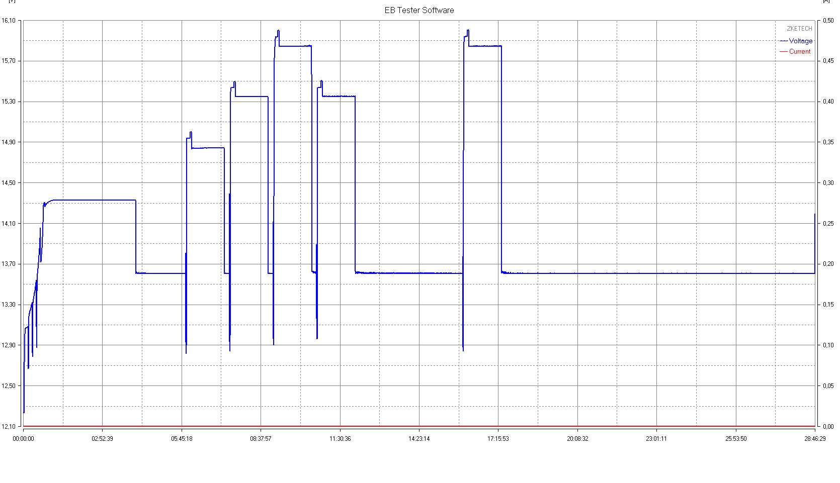

В первой части текста по тесту есть график напряжения и времени одного из зарядов https://electrotransport.ru/images/4/1j3zatq.jpeg это один их самых длинных, так как уже в рабочий день попал, пока были праздники все заряды укладывались до 24ч, причём некоторые заряды укладывались всего 13-14ч когда был дома и контролировал процесс, не давая длительных участков в буфере. По сути от буфера толку было не много, если вообще был.
Номера программ имеют привязку к напряжениям 1=14,4в,  2=14,9в, 3=15,4в, 4=15,9в.
Максимальный ток на который выходило ЗУ при заряде 3,6ампера.
Отстой перед разрядом не более 30минут, во всех случаях.
На первой стадии при выходе на ток выше 3 ампер температура корпуса подымалась до 32,1-33,4градуса, при 26-27,5 в месте заряда, при выходе к 15,9в подымалась 1,3-1,7градуса выше комнатной.
Сейчас заряжаю малыми токами для сравнения, первая стадия до 14,7в прошла, ток упал ниже 10ма на БП было 0,00 изредка мелькало 0,01а.
Сейчас вторая ступень током 0,18а с порогом 15,6в жду минимального тока, пока упало до 60ма и встало колом, далее буду смотреть на то, до какого тока упадёт и принимать решение стоит ли подымать напряжение выше. Как завершу опубликую результат ктц до 10,5в током 0,1С.

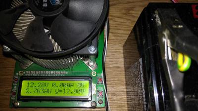

Второй акб пошёл под БЛ, точно такой же как и пред идущий с того же набора из 6ти акб Panasonic LC-R129NA1 9а/ч 2012г пронумерован цифрой 2.
Начало его истории тут https://electrotransport.ru/index.php?msg=1786216 сюда он пожаловал уже после заряда БЛ1204 с ёмкостью [b-b]2395mAh[/b-b] после разряда до 12в током 0,1С.

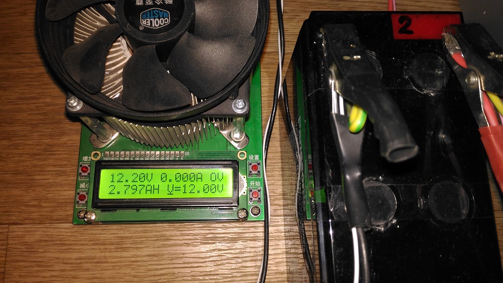

Далее заряжен БЛ по алгоритму 1+2+3+4+3+4
Результат ктц разряда до 12в ток 0,1С составил [b-b]2588mAh[/b-b]
Продолжаю так до остановки роста ёмкости.
Результат ктц разряда до 12в ток 0,1С составил [b-b]2797mAh[/b-b]
Результат ктц разряда до 12в ток 0,1С составил [b-b]2783mAh[/b-b]
Результат ктц разряда до 12в ток 0,1С составил [b-b]3009mAh[/b-b]
Результат ктц разряда до 12в ток 0,1С составил [b-b]3023mAh[/b-b]
