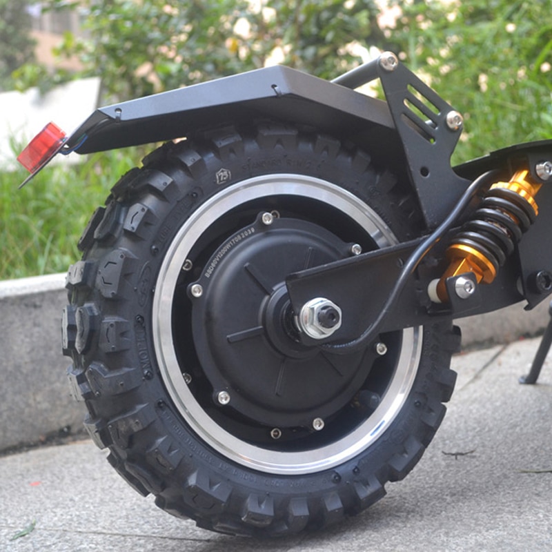

Цитата: Statik от 04 Нояб. 2019 в 18:25покупайте скутерные по 3кВт
да, я понимаю что большие колеса труднее крутить, поэтому согласен на скутерные ))
сколько такое скутерное колесо 3квт может нести кг?
ну примерно
и сколько один комплект всего оборудования стоит?

Цитата: изобретатель_№524 от 04 Нояб. 2019 в 19:17сколько такое скутерное колесо 3квт может нести кг?
нет у них такой характеристики
Цитата: изобретатель_№524 от 04 Нояб. 2019 в 19:17и сколько один комплект всего оборудования стоит?
порядка 30 тысяч
Если без ударных нагрузок, то ось и боковины 200кг должны выдержать.
