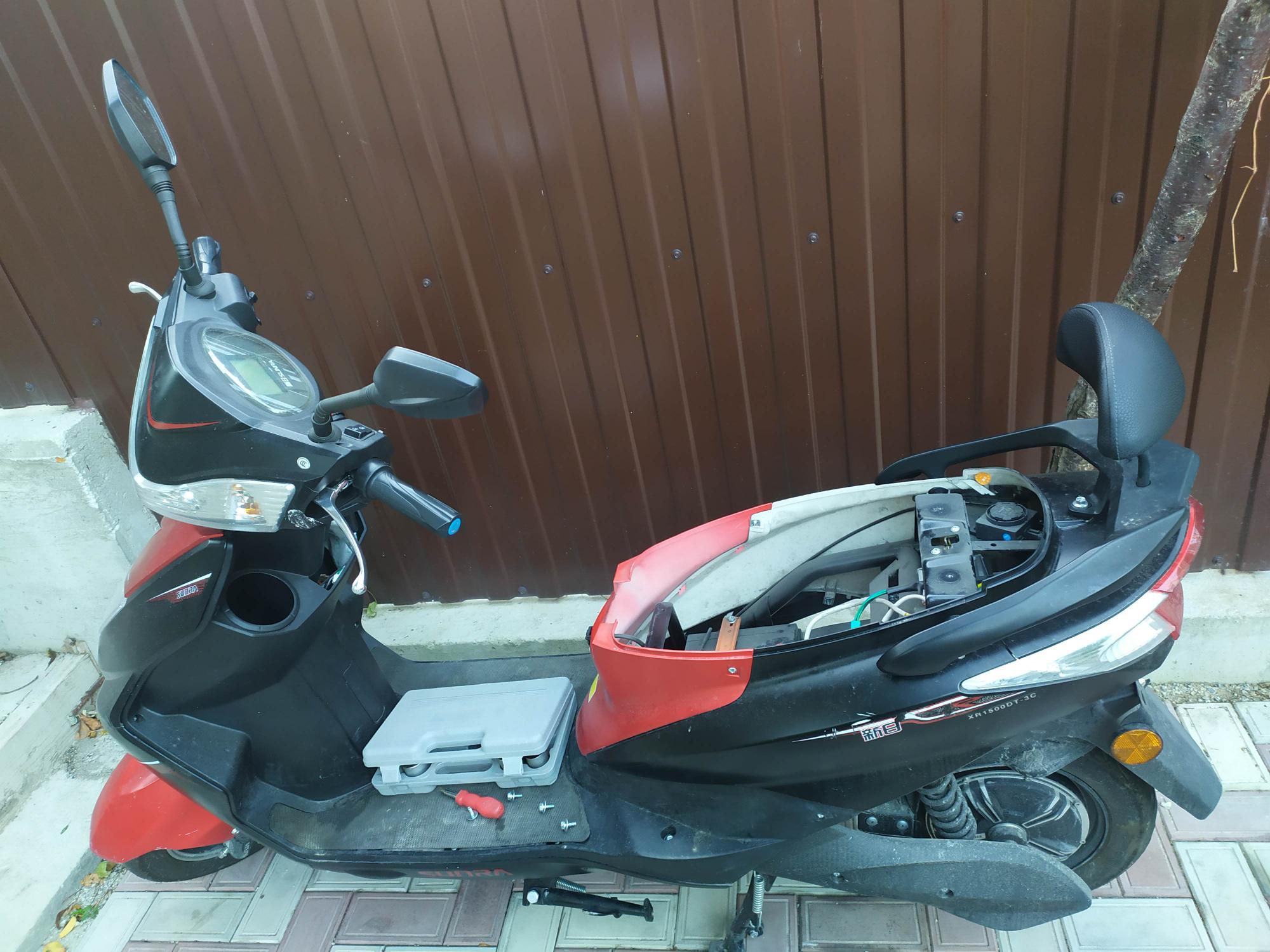

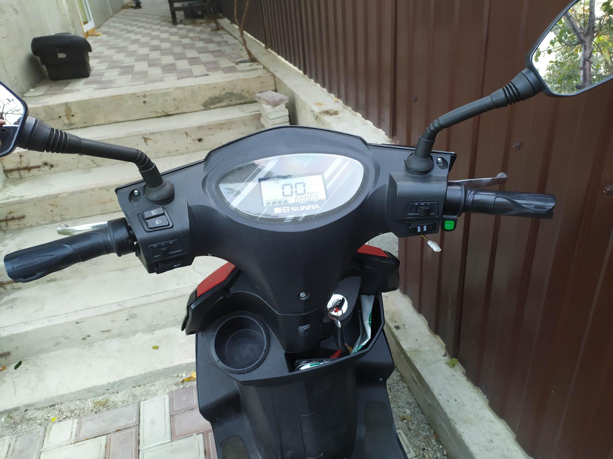

Привет всем! Ребят, может кто подсказать, что могло случиться с аппаратом и как устранить. Вобщем, ситуация такая. Этот скутер ездил до 45 км.ч. (так говорит хозяин). Мой знакомый попросил этот скутер у хозяина съездить на 5 минут куда то. Сел на него, он едет 20 и все, на переключение скорости не реагирует. Ну съездил, отдал хозяину, тот в кипиш, мол он быстрее ездил. Короче, притащили его ко мне. Посмотрел, переключатель скорости действительно не работает. Но вставлял перемычку, все равно 20. Раньше говорит было такое, какому то парню отдали, он разблокировал. Связались с ним, он говорит, надо нажать тормоз и три раза ручку газа до упора, и скорость восстановится. Я пробовал, не получилось. Может действительно программная душилка. Но как залезть в меню настроек, без понятия. Инфу по данному аппарату не нашел, на форуме тоже. Может кто что то похожее видел, или сталкивался, подскажите пожалуйста, в инете ни по названию, ни по модели толком по ремонту ничего не нашел. Только сайт производителя sunraev.com

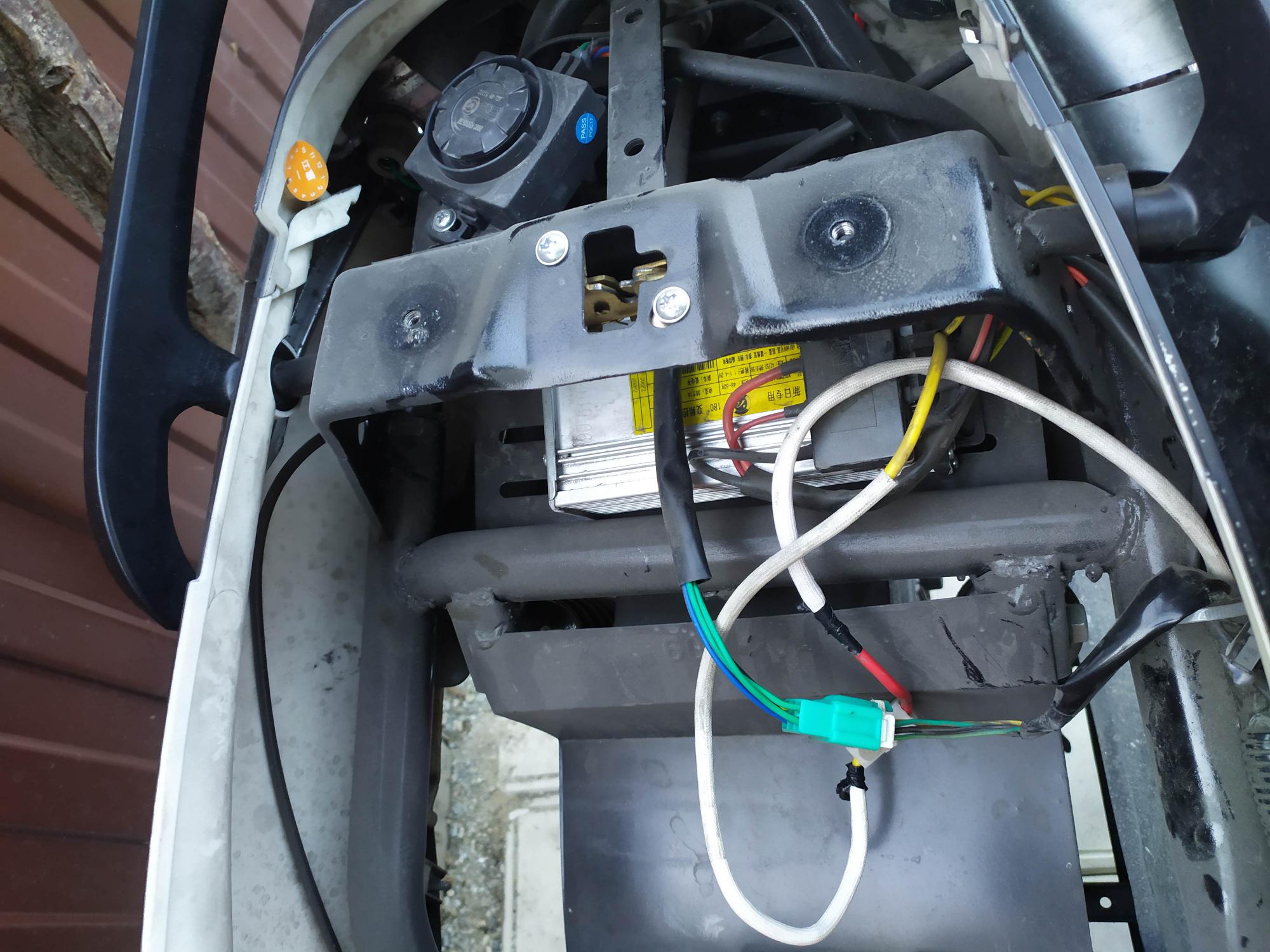

Спасибо за отклик. Я снял колодку с переключателя, и пробовал напрямую перемыкать контакты. Никакой реакции. Нашел, где спрятаны разьемы от переда к контроллеру, один не подключен, привычного на три провода от ручки газа нет. Но раньше аппарат в таком состоянии ездил 40км. (по словам хозяина.) Очевидных именений или вмешательств не заметил. И ещё хозяин говорит, что он на первой до 30км разгонялся. Ну тут я сомневаюсь. Забраться бы в меню настроек. Но как, понять не могу. Может обтекатель снять, и на компе кнопки будут? Буду дальше думать.

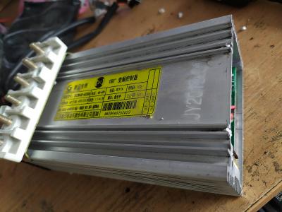

Ну может кнопка была отключена и было зашунтировано напрямую, а сейчас этот шунт отвалился (или был снят). Надо открывать контроллер и смотреть, обычно вывод ограничения мощности помечен на плате как "XS"...
Полезно почитать FAQ по контроллерам

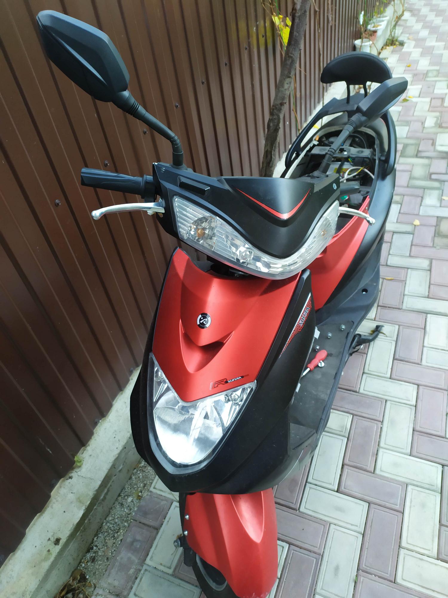

Да, пожалуй придется. Меньше всего я хотел лезть в него. Но, так как никаких внешних нарушений контактов и проводов не видно, придется внутри искать. Разобрал обтекатель. Вид спереди. Все целое
Ручку газа проверил, до 4.2 поднимает напряжение. А аппарат как будто  врубил экономичный режим.

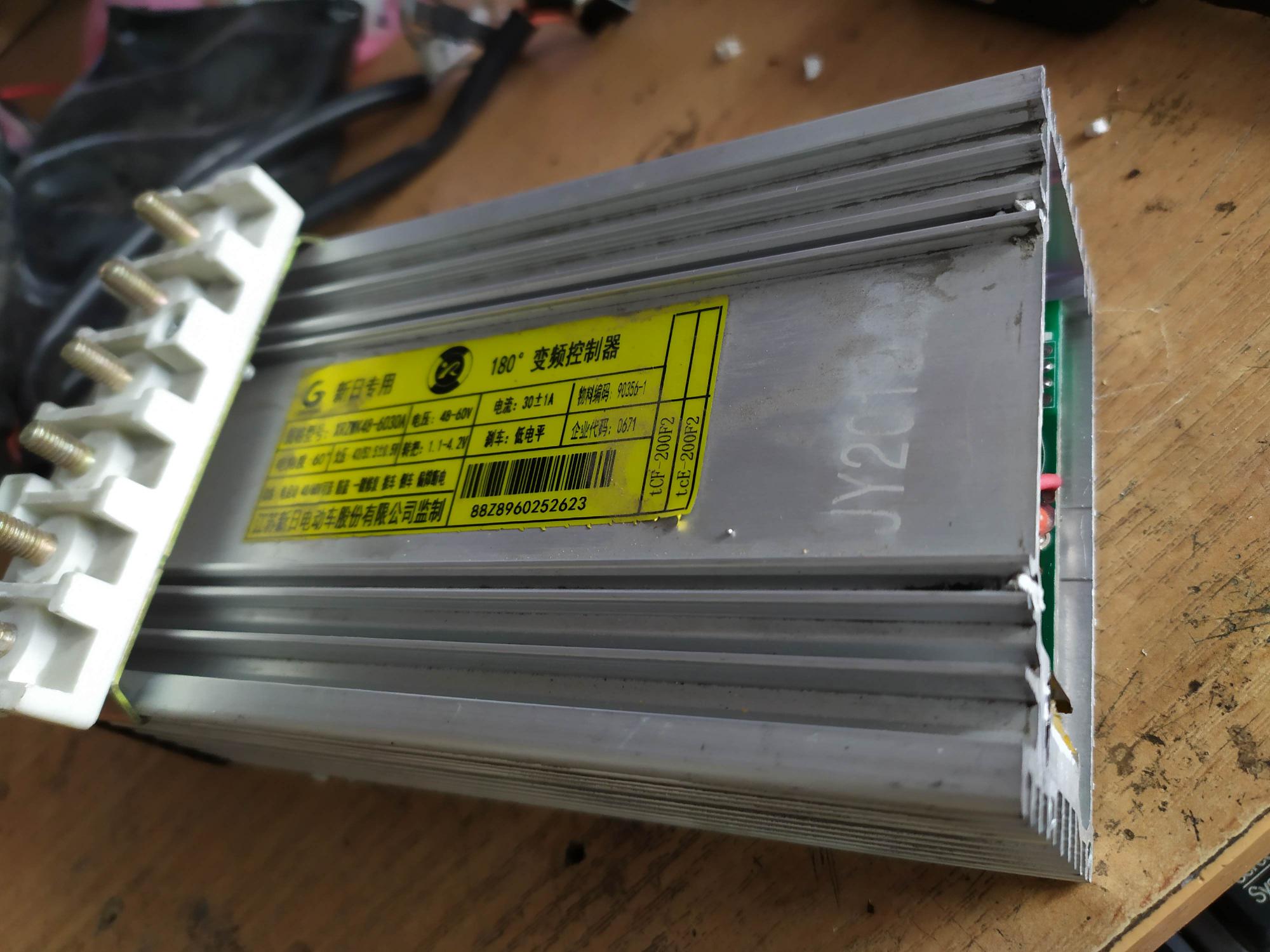

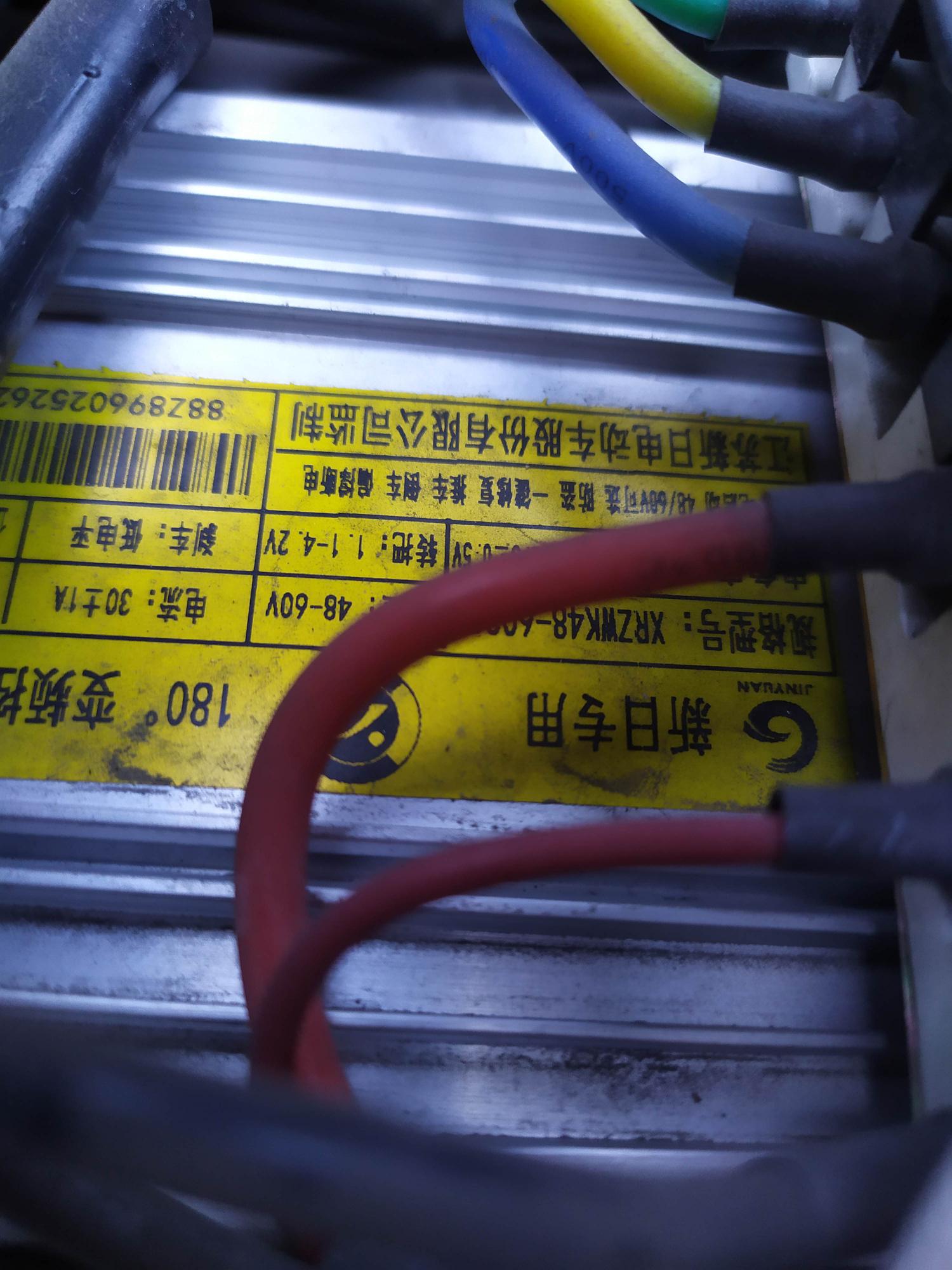

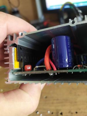

И снова привет всем, особенно тем, кто откликнулся. Прозвонил я цепь переключения. В общем в одном положении переключателя 0, в другом 3.5в., когда газ даешь, поднимается до 4.5. Думаю глянуть контроллер. Может удастся выявить причину удушения скорости. Пройдусь по цепи от контактов переключателя скорости до процессора. Снял контроллер, отвернул торцы, вытащить плату пока не могу, так как транзисторы прижаты не винтами, а пружинящей пластиной. Она во всю длину, пока ищу методы, как снять её чтоб не деформировать.
