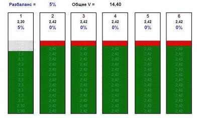

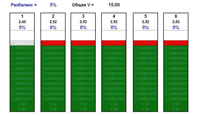

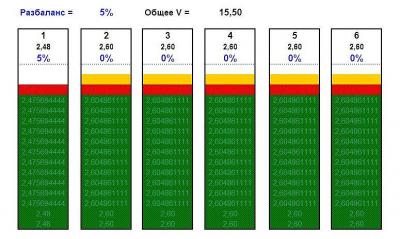

В Excel, для наглядности,  сделал модель балансировки банок, можно задавать по каждой банке процент разбаланса, программа сама вычисляет какое будет напряжение на каждой банке при заданном общем напряжении и дорисовывает графики.   Приведена модель в 6 этапов балансировки на напряжениях  14,4 - 15,0 - 15,5 - 16,0 - 16,2 - 16,3В   при 5% разбаланса на одной банке.  На графиках красным - это достижение напряжения 14,4В, оранжевым - достижение 15,5В,  и желтым - 16,3В.
Взял специально небольшой процент разбаланса = 5%, на графиках хорошо видно, сколько не хватает недозаряженной банке напряжения, чтобы выровняться с другими вплоть до 16,3В.
В предыдущих комментариях уже пояснял, почему и за счет чего происходит выравнивание баланса на уровне 16,3В --
Потому что, заряженная банка (без повреждений) при подходе к 2,7В полностью заряжается и дальше уже ток расходуется чисто на электролиз..  таким образом, при стабильном токе в 0,01-0,03С,  напряжение выше 2,72В почти не растет и остальные банки на этом токе понемногу выравниваются до своих 2,72В.
В подтверждение, приведу график от [user]Cyberpapa [/user] на нем видно, как напряжение подымается до 16,3В и дальше остается почти на этом же уровне.
Внизу графика цифры - между 48 и 72 напряжение подымается до 16,2 и далее замедляет свой рост и банки принимают такие значения    2,7088 - 2,7273 - 2,712 - 2,7135 - 2,7149 - 2,6969 ..  то есть налицо выравнивание.
Если кому будет интересно, прикрепил сам файл, можно экспериментировать.

Цитата: UriBas от 01 Май 2020 в 22:50В подтверждение, приведу график от  Cyberpapa на нем видно, как напряжение подымается до 16,3В и дальше остается почти на этом же уровне.
Опять взял какой то чужой график не разобравшись что там к чему и опять какие то необоснованные доводы.
Почему бы не изучить что там по ссылкам было дано в описании прежде чем по 10 раз постить?
Нобелевку ведь не дадут...
