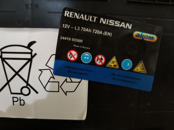

MurzVV
#4863
После отстоя, заряд 1,1A (1,5%) Pb-7 20 часов (23:00-19:00) - Umax 15,87.
19:00-21:00 (2 часа) перемешивание 1,4A (2%) Pb-7. Через 7-8 минут Umax 16,0A, в дальнейшем без роста. С 21:00 на отстое.
Поискать что-то вместо iMaxa B6 mini?
Плотности пытался измерять во время отстоя предыдущего, ареометром от Шатлыгин и К. Намерял  он мне 1180, 1210, 1200, 1200, 1190, 1190 и успешно разбился :fool:. Ладно, утро вечера мудренее. В конце концов новые аккумуляторы сейчас не дефицит... Чего не скажешь о деньгах, правда :-(.

MurzVV
Цитата: Branimir от 29 Нояб. 2020 в 09:43
[user]MurzVV[/user],
P.S. хорошо, что ареометр самоликвидировался... ;-D
Вроде, обычный, Реновский. На всякий, фото прилеплю.
Долил в каждую банку от 25 до 35 мл шприцем 5,0 мл, ~ 180 мл на круг. Это не могло повлиять не динамику процесса?
Напомню,1 этап начал при прогреве почти до комнатной t при НРЦ 9,5V (из машины брал с НРЦ 8V при -4) током 0,5A в режиме Pb-6 - 32 часа.
Ток поднял до 0,7A и ещё 42 часа.
Вего 1-й этап 74 часа с результатом на выходе Imin=0,2A U=14,4V.
Долитие ~ 180мл. + ещё 4 часа 1 режима (0,2А, 14,40V).
1-е перемешивание током 1,4А (2%), в течение 2 часов в режиме PB-7. U max=15,59 за 40 минут. Ночь и день в отстое, аж 18 часов!

Branimir
[user]MurzVV[/user], спасибо, что напомнили историю (а то не всегда успеваю перечитать прошлые сообщения, а удержать в голове бывает сложно).
Теперь более понятная картина с учетом производителя АКБ ---> АКОМ !!!.
Долив (с перемешиванием), конечно, влияет на Umax (уменьшает его, т.к. снижается плотность), а АКОМ-овские (ПОРОДИСТЫЕ!!!) по min-токам упертые и заряжаются полностью с некоторыми капризами (чуть дольше).
Думаю, Вам логично сейчас
- подержать АКБ на дозаряде током 1,5%=1,1А в режиме Pb-7 пока не поднимется до 16,4v или выше
- с 2-х час-перемешиванием током 2%=1,4А (в режиме Pb-7) через каждые 15-20 часов (в зависимости от того, что наступит раньше)
- и отстоем =8 час
- с последующим повтором дозаряда током 1,5%:
- после достижения Umax выше 16,4v на токе 1,5%=1,1А  стоит перемешать и без отстоя снизить ток до 1%=0,7А +
- опять дождаться повышения Umax выше 16,3v по аналогичной схеме, описанной выше (с перемешиванием и отстоем)
Хороший итог, если на токе 0,7% будет дотягиваться до 16,3v в режиме Pb-7
(но и на токе 1% тоже приемлемо, с учетом 4-х летнего возраста АКБ, если опять не путаю).
Для эксперимента и понимания правильности намеченных действий стоит поставить на 6-8 мин на дозаряд током 3%=2,1А в режиме Pb-7 и убедиться, что
Umax поднимается выше 16,75-16,8v (или выше).
Если Umax на токе 3% окажется ниже, то ток дозаряда увеличить с 1,5% до 2%, а ток перемешивания увеличить до 3% (сократив время до 1 часа).
