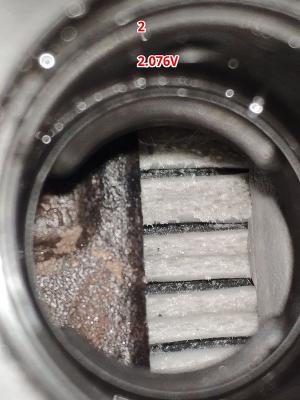

[user]Branimir[/user], спасибо за то что откликнулись. Сейчас ситуация такая:
примерно за 40 часов в режиме Pb-6 залилось 13000mAh и IMAX написал Finish. Видимо ток стал мал. Последнее что я видел - было 0.2А.
дальше поставил в режиме 7S / 1.1 A.
Меня волнует несколько моментов:
- в начале долил в каждую банку по 25мл дистилята. Сразу после долива маты просто помокрели. Но сейчас вижу что его как-то многовато... вода стоит над матами. Читал что это может быть потому что внутри пузырьки создали объём. А что делать если после отстоя она не упадет?
- тестер (ZT301) показывает на 0.1-0.2V (в зависимости от тока)[user][/user] меньше чем IMAX. Не знаю кому верить... но проверить нечем. Насколько это критично?
- обязателен ли последний этап в режиме Pb-7? Особенно с учетом "перелива" и неточности показаний?
и ещё перед началом заряда провел измерения побаночно. Было вот так: 2.08 / 2.076 / 2.063 / 2.062 / 2.081 / 2.083 (со стороны плюсовой клеммы)
насколько я понимаю то разбалланс не критичный?
На всякий случай под катом фото банок перед началом заряда и до долива 25мл в каждую.
Сейчас визуально внутри всё выглядит не так аккуратно... возможно и не надо было доливать?
[user]akorchuk[/user], после основного заряда (до 14,4-14,7v) пузырьки создают объем внутри матов и на пластинах (в порах АМ), поэтому вода может стоять сверху матов даже зеркалом (если был перелив, который совершенно не страшен ни сейчас, ни после восстановления АКБ --->
вызывает озабоченность лишь случай, когда доливать до состояния влажных матов пришлось бы слишком много, т.е. больше 1мл на 1Ah емкости/банки).

Сейчас визуально внутри всё выглядит не так аккуратно... возможно и не надо было доливать?...
Обычно я рекомендую долив делать в конце основного заряда
(если маты не слишком явно сухие-пресухие! ---> но это уже на мой натренированный глаз со знанием, как выглядят маты новых АКБ при разной степени заряженности),
когда уже ток начал снижаться после подъема напряжения на АКБ выше 14,4v (так точнее удается угадать с необходимым кол-вом доливаемого дистиллята).
Не переживайте излишне за внешний вид матов сверху (я не вижу на фото никаких неприятных последствий долива), даже если выбросило наверх крупицы ПАМ  ---> это на работоспособность АКБ никак не повлияет (если, конечно, не образовалась сверху болотная темная грязь-жижа из частиц ПАМ).

Хотя, если Вам удалось во всех банках довести плотность до 1,30 (что предполагает полный заряд!) и
после этого (даже с учетом долива и небольшого неустраненного расслоения, и, возможно, какого-то разбаланса банок)
получили столь малую величину емкости на разряде до 12v током 2%,
то это либо сильный износ, либо разбаланс с участием крайних банок.
Если через отверстия пробок видны мостики бареток, то можно на крайних банках замерить U при заряде
при Umax=14,7v, когда ток уже снизился до min
(замерять только через отрицательные баретки в соседних банках!!! и через соотв. положит. или отриц. борны клемм АКБ)
Сейчас (если позволяет время), для проверки можно поставить АКБ в ручном режиме на заряд при 14,7v до снижения тока до min (когда ниже уже не падает + еще 4 часа) и замерить напряжения на крайних банках (чтобы понять насколько U на них отклоняется от среднего =2,45v)
Потом поставить на дозаряд током 1% без ограничения Umax и замерить до какого мах дотянется за 10-15 мин (неплохо бы опять замерить Umax на крайних банках).
Потом то же самое с током 1,5% и 2% по 10 мин.  (+неплохо бы опять замерить Umax на крайних банках).
После чего током 3% без ограничения Umax перемешать часа полтора (заметить как быстро и до какого Umax поднимется и каким будет U в конце перемешивания).
Отстой с замерами НРЦ (в т.ч. на крайних банках) через 12-24-36-48 часов (узнаем скорость снижения НРЦ ---> вдруг есть заметная утечка на какой-то банке или повышенный саморазряд ???) и еще потом замер плотности через 48 часов отстоя.
Думаю, многое узнаем по замерам U на крайних банках.

Цитата: Branimir от 15 Дек. 2020 в 20:36Если через отверстия пробок видны мостики бареток, то можно на крайних банках замерить U при заряде
звучит сложно, но попробую
Цитата: Branimir от 15 Дек. 2020 в 20:36Сейчас (если позволяет время), для проверки можно поставить АКБ в ручном режиме на заряд при 14,7v до снижения тока до min (когда ниже уже не падает + еще 4 часа) и замерить напряжения на крайних банках (чтобы понять насколько U на них отклоняется от медианного)
время пока позволяет, есть подменный АКБ, машина на нем ездит. Сейчас стоит на зарядке в ручном режиме уже 134ч, напряжение 14,7 ток 0,2 (падает до 0,1, после перемешивания опять становится 0,2)
при подключенном ЗУ напряжение 14,7В ток 0,2А, в банке с "-" клеммой 2.32-2.33В, в банке с "+" клеммой 2.56-2.57В (если конечно я все правильно померил)

Цитата: Sub2001 от 15 Дек. 2020 в 22:08в банке с "-" клеммой 2.32-2.33В, в банке с "+" клеммой 2.56-2.57В
ожидаемо и привычно (для меня) ---> часто встречающийся расклад разбаланса крайних банок:
- вот почему и емкость отдает небольшую
- и на дозаряде ведет себя нетипично (не жаждет подниматься до Umax).
Остается дождаться замеров согласно описанного выше и бум все понимать более ясно.
На основном заряде нет смысла держать далее (ток не снизится).

Цитата: Branimir от 15 Дек. 2020 в 20:36поставить АКБ в ручном режиме на заряд при 14,7v до снижения тока до min (когда ниже уже не падает + еще 4 часа) и замерить напряжения на крайних банках (чтобы понять насколько U на них отклоняется от среднего =2,45v)
ток упал до 0.1А, в банке с "-" клеммой (изначально отстающая, находится дальше всех от мотора) 2.32-2.33В, в банке с "+" клеммой 2.45-2.46В.
Выключаю, вечером проверю по описанной выше процедуре, результаты напишу.
