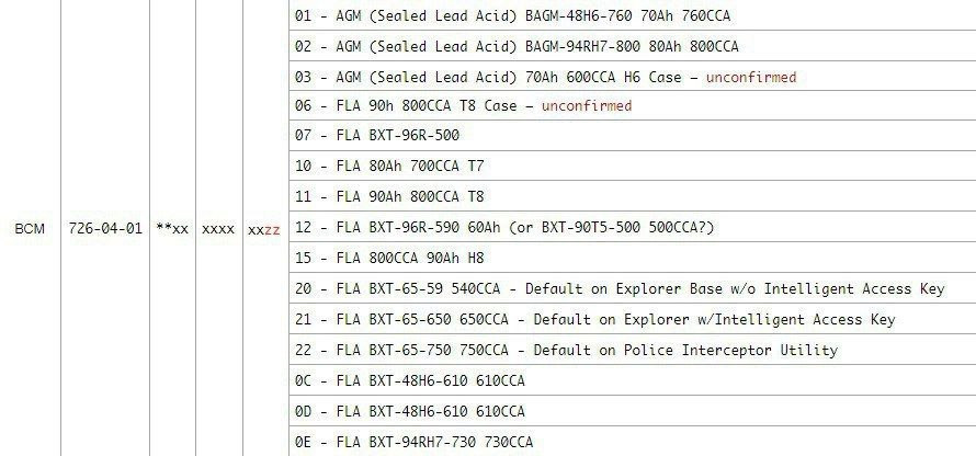

- аккум похоже не 70АЧ а 48. Модель BAGM-48H6-760. Соответственно все токи заряда пресчитаю в % 75Ач

А по обозначению Вашей АКБ я ориентировался на подсказку (нашел в поиске):
вряд ли такой высокий пусковой ток может быть на столь малой емкости АКБ...
