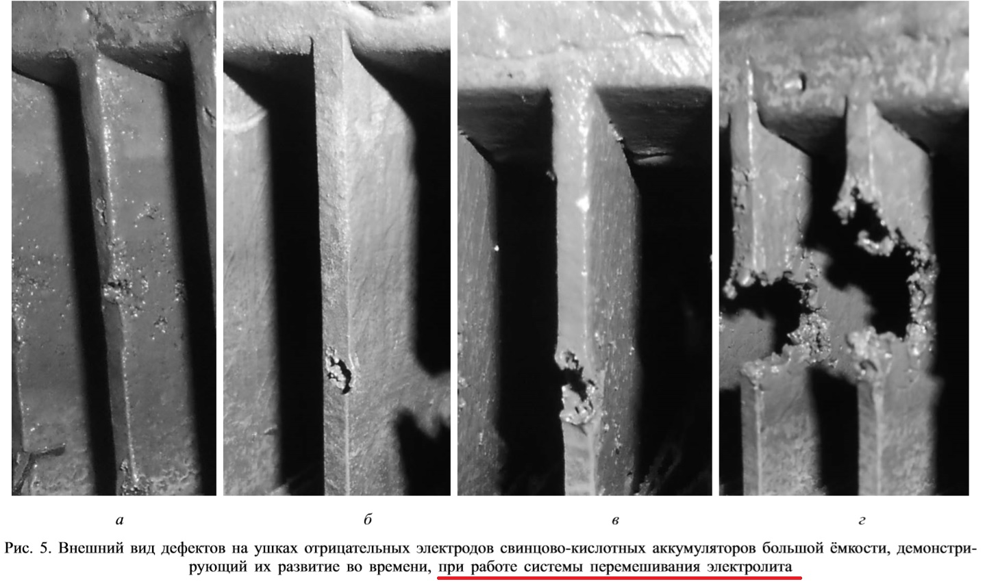

Цитата: Branimir от 28 Дек. 2020 в 11:32Ну, теперь признайтесь в открытую, что ничего не понимаете (как и клоун из этого ролика) в волшебных пузырьках
(что и понятно, когда вы рекомендуете использовать грушу для перемешивания электролита, как и многие любители клизм!!!  )
Комичность предложений [user] Alex_Soroka[/user] по замене пузырьков иными методами перемешивания заключается в том, что предлагаемые методы наносят больший вред чем пузырьки.
1) Покачивание батареи. Достаточно подумать, что происходит со шламом опавшим на дно.
2) Перемешивание клизмой. Достаточно включить серое вещество и подумать какую же сильную струю электролита необходимо подать чтобы она прошла до низа банки по узким щелям между пластин.
3) Барботаж. Сей метод применяют для замены пузырьков полученных в результате электролиза, дабы снизить кол-во выделяемого водорода, но никак не для увеличения срока службы батареи, ибо барботаж и аэролифт наносят больший вред чем пузырьки выделяемые электролизом, неинтенсивно и почти равномерно со всей геометрической площади пластин.
Цитата и фото из статьи "Влияние частиц ПАМ (шлама) на коррозию отрицательных тоководов."  (Ю. Б. Каменев, Г. А. Штомпель )
Электрическая энергетика  2013. Т. 13, № 3. с.170–175

При стадии 2 (16В) поднимается некоторая муть в моем АКБ. В принципе это уже не добрый сигнал. Я сомневаюсь, что отрицательный электрод отвалиться так быстро, а вот увлечение бурлением согласно этой статьи не хорошо. Что взвеси, что нанесение шлама на поверхность одновалентно.
Спасибо за первоисточник.   :look:
https://cyberleninka.ru/article/n/vliyanie-chastits-polozhitelnoy-aktivnoy-massy-shlama-na-korroziyu-otritsatelnyh-tokootvodov/viewer

Цитата: baton45 от 29 Дек. 2020 в 23:53Мужики, если вам сказать, что скорость убывания здоровья увеличиться в 2,6 раза если бухать, вы пить бросите?
Аналогично не брошу перемешивать электролит когда это требуется, деже не брошу если единомышленники секты ЗУС будут писать в каждом сообщении о вреде пузырьков, приписывая им охренительную разрушающую силу.
К сожалению процесс старения АКБ неизбежен, при эксплуатации ПАМ отваливается, разжижается,....
Предпочитаю сию муть увидеть на стенде, дабы знать к чему готовиться. Не вижу смысла уподобляться страусу прячущему голову  в песок дабы не видеть опасность, т.к. когда в пути на авто баночки замкнут или развалятся пластины - будет поздно и обидно.
Согласен. Однако в батареях как и у людей - одно лечим - другое калечим.  Если не перемешать электролит  - расслоение электролита начнет убивать пластины. Очередная "Палка о двух концах".
Посему предпочитаю не слушать гаражных специалистов, черпаю информацию из достоверных источников написанных профильными специалистами, которые рекомендуют перемешивать электролит пузырьками газов образовывающихся в результате электролиза.
