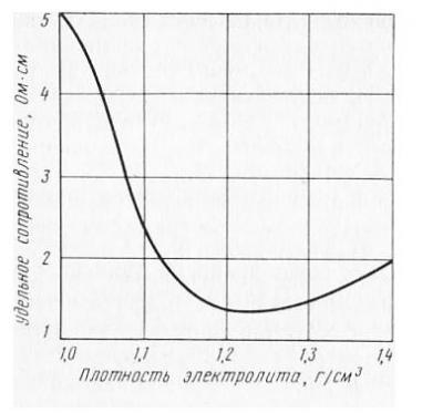

Цитата: Sub2001 от 04 Янв. 2021 в 22:08что-то пошло не так?
[user]Sub2001[/user], наоборот.
После разряда и за последующие заряд и дозаряды в АКБ было залито по 40мл дистиллята на банку и сообщено с электролизом около 27,5-28Ah.
Потеря воды составила около 1мл на 3Ah на банку закачанных в АКБ дозарядом, т.е. 28Ah/3=~9,3мл при залитых 40мл.
При этом вышли на почти ту же плотность электролита, которая была до разряда и уровень остался в норме.
Это означает, что смогли дотянуться до застарелых сульфатов и выгнать часть из них в электролит, повысив его плотность (при чуть бОльшем его объеме плотность почти такая же, как до долива минус потери на электролизе).
Также стоит отметить, что расчетная плотность, исходя из НРЦ=12,71v (после 22 часов отстоя) составляет 12,71v / 6банок = 2,118v - 0,84v = 1,278
Что очень близко к замеренной Вами ареометром побаночно.
Подтверждением более полной и равномерной заряженности пластин и равномерного роста плотности в объеме банки является и рост Rвн по тестеру, т.к.,
исходя из зависимости сопротивления от плотности на графике:
можно сделать вывод:
удалось добиться равномерного перемешивания электролита и устранить расслоение --->
расчетная плотность равна замеренной ареометром.
Но видно также, что есть разброс по крайним банкам, которые, очевидно, поднимались на дозарядах выше остальных по напряжению (что совсем не странно, с учетом их расположения и терморежима работы).
В данном случае, дальнейшее использование малых токов (с учетом возраста и временных затрат) более, думаю, нецелесообразно для этого АКБ.
Хотя, понятно, что полностью избавиться от сульфатов снизу не удалось...
Если бы это произошло, то плотность поднялась бы выше (до исходной ~1,30) и сопротивление было бы пониже.
