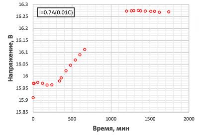

Обновление по эксперименту.
Цитата: arteomng от 08 Янв. 2021 в 15:44
Скрытый текст
Так на данный момент выглядит динамика изменения напряжения
После 20 часов заряда напряжение стабилизировалось на уровне 16.272-16.275 В.
Все так как и говорил Branimir.
Из того что есть на данныей момент можно сделать какой-то вывод о состоянии акб, кто-нибудь знает?
Напряжение сильно не меняется. Скоро уже будет 10 часов в таком состоянии. Граффик прилагаю.
Скоро уже будет 10 часов как напряжение стабилизировалось. Есть вопрос, как перемешать электролит и нужно ли это в моем случае? У меня он и так газит неплохо при 16.27 В. В методичке написано что можно использовать ток 0.02С-0.03С для перемешивания, но не указано какой при этом лимит по напряжению... Т.е. можно использовать ток 0.02С-0.03С без ограничения по напряжению? Или все же 16.3 В это безопасный предел?
Branimir
Цитата: vladrnd от 08 Янв. 2021 в 20:48
ну что значит бездумно ? До получения состояния влажных матов. Благо состояние у них одинаковое было.
Если АКБ разбалансирован, то в конце заряда U на банках очень сильно различается.
Если на банке U<2,40v то газообразование незначительное, влага наверх не выдавливается и маты выглядят не влажно, но это совсем не значит, что надо такую банку доливать с верхом...
Побаночный замер спасает от ошибок.
Или первый равномерный долив одинакового небольшого кол-ва в каждую банку на основном заряде (во время заряда),
когда на клеммах АКБ Umax=14,7v и ток снизился и далее не падает уже более 6-8 часов ---> обычно ток сразу следом снижается.
Потом опять ждем очередной полки тока, когда более 6-8 часов не падает и опять долив одинаковой порции в каждую банку.
Branimir
Цитата: arteomng от 08 Янв. 2021 в 21:14как перемешать электролит и нужно ли это в моем случае? У меня он и так газит неплохо при 16.27 В. В методичке написано что можно использовать ток 0.02С-0.03С для перемешивания, но не указано какой при этом лимит по напряжению... Т.е. можно использовать ток 0.02С-0.03С без ограничения по напряжению? Или все же 16.3 В это безопасный предел?
[user]arteomng[/user], если при токе 1% банки интенсивно газуют, то это признак того, что
- снизу плотная сульфатация и там нет газообразования и десульфатации
- плотность тока по верху пластин более высокая и поэтому газообразование идет именно там.
Сделайте перемешивание током 3% без ограничения Umax в течение часа и замерьте Umax на клеммах АКБ через 5-10 мин и в конце.
При перемешивании важно, чтобы ток не падал ниже 3%, иначе перемешивания может не быть.
К тому же, на это время поднимаем плотность тока и стараемся дотянуться зарядом до низа пластин, но ограниченное время (1-2 часа),
чтобы не нагревать АКБ (хотя, для десульфатации повышенная t - благо).
Если газообразование при 3% действительно очень интенсивное, то можно перемешивание делать током 2%, но уже пару часов.

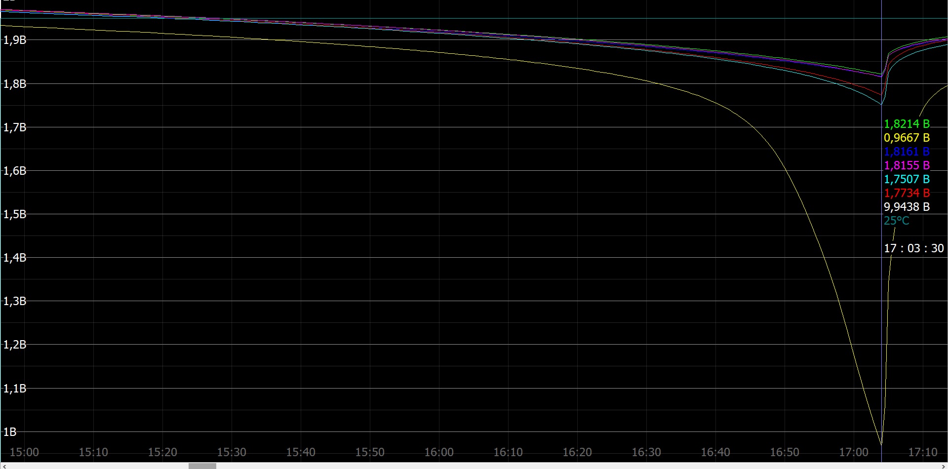

Cyberpapa
Цитата: arteomng от 08 Янв. 2021 в 16:02Вы имеете ввиду, что при разряде могут быть провалы по напряжению в каких-то банках?
Белые цифры на курсоре - напряжение на клеммах.
Цветные - напряжение на каждой банке. Обратите внимание на желтый график.

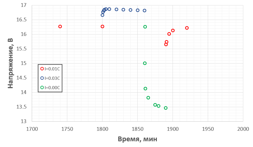

arteomng
[user]Branimir[/user],
Такая получилась картина цикла перемешивания I=0.03C (синие кружки  на картинке), небольшая пауза (зеленые кружки  на картинке) и продожение зарядом I=0.01C (красные кружки  на картинке).
Электролит после перемешивания стал немного мутнее. Это видно на просвет аккумулятора фонариком.
Видно еще что напряжение при I=0.01C почти сразу вышло на тот же самый уровень. Что это значит и сколько еще пролоджать заряд?
Спасибо большое за ваши советы :)

Branimir
#5471
[user]arteomng[/user], картинка у Вашего АКБ, почти, как у приличного.
Муть, поднятая со дна, пусть Вас не смущает.
Продолжительные недозаряды ---> сульфаты (рвут поры АМ)
+ повышенная концентрация кислоты снизу от расслоения способствуют коррозии, но не здоровью АКБ...
Поэтому, муть - неизменный спутник любого АКБ после подобной эксплуатации с сильным расслоением и разбалансом,
придется ему с этим жить дальше... :-D
Хорошая новость в этом ---> раз уж удалось поднять муть, значит при перемешивании газообразование дотягивается таки, в какой-то степени, до низа пластин (зарядом) и это очень хорошо.
Фактически, ориентируясь на Ваш график, имеем
- дозаряд током 1%=0,01С в течение 30 часов с выходом на ~Umax=16,25v
- перемешивание током 3%=0,03С в течение 1 часа с выходом на ~Umax=16,9v с последующим снижением до ~Umax=16,8v
- отстой менее часа со снижением до НРЦ=13,4v (/6банок=2,23v на банку)
- последующий дозаряд током 1%=0,01С [b-b]в течение ??? часов[/b-b] с выходом на ~Umax=16,25v --->
надо бы знать общее время дозаряда током 1% на текущий момент, чтобы подсчитать общую залитую емкость на этом токе.
Сейчас дозаряд током 1% идет-продолжается, надеюсь?
