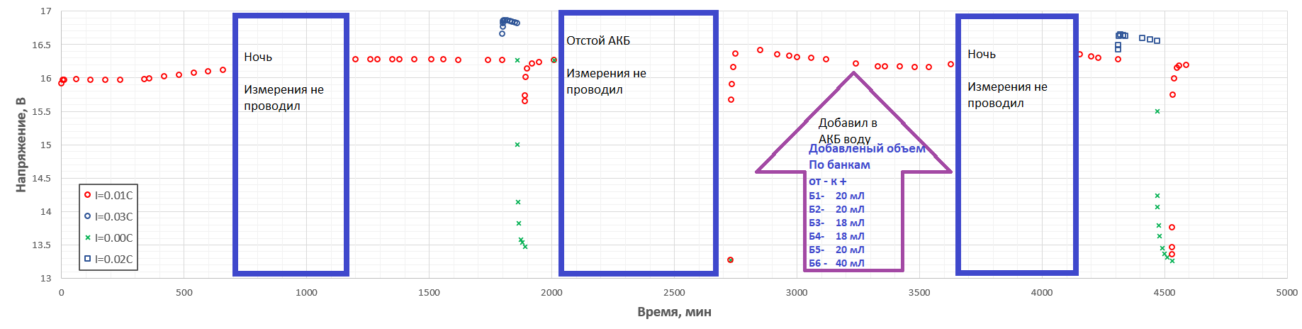

Эксперимент продолжается. Очередной отчет на рисунке
На этом рисунке показана динамика изменения напряжения на АКБ при его заряде. Уже прошло 2 полных цикла заряда при токе 0.01С с двумя дозарядами (первый током 0.03С в течение часа, а второй током 0.02С в течение двух часов). После первого перемешивания был отстой АКБ в течение 30 мин с измерением НРЦ, а после второго перемешивания в течение 1ч. Также на рисунке показан момент доливки воды в АКБ и ее объем по банкам.
Второй этап, более подробно, показан на следующем рисунке
Видно, что напряжение при заряде на втором этапе изменялось. В комнате где стоит АКБ температура не очень стабильная и может меняться от 18 до 22 градусов (ночью опускается), возможно это связяно с этим.
Суммарное время заряда током 0.01С составляет около около 59.3 ч. Ток заряда при этом 0.7А, что составляет примерно 41.5 Ач.
Наблюдения/замечания:
-На втором этабе заряда током 0.01С газовыделение стало более спокойным. Больших пузярей восходящих к поверхности почти нет. Также, насколько это можно видеть в имеющийся на АКБ глазок в одной из банок, пузыри стали меньше;
-После перемешивания током 0.02С, муть также поднялась со дна, но меньше, так как электролит не был столь мутным как при перемешивании током 0.03С;
-Сейчас продолжаю заряжать током 0.01С.
В запасе остается четверо суток до выхода на работу  :dance:

[user]arteomng[/user], спасибо Вам!
Все очень наглядно и отлично выглядит в отчете!  :wow:
Только я еще просил:
Цитата: Branimir от 09 Янв. 2021 в 13:42
- после второго перемешивания, имеет смысл поставить АКБ на отстой или [b-b](еще лучше) под буфер CV=13,5v на 15-20 часов[/b-b]
и лучше не отступать от плана...
Понижение температуры приводит к росту U при режиме CC (заряд постоянным током).
Повышение - наоборот.
В Вашем случае колебания от +18 до +22 гр. вполне допустимы.
arteomng
[user]Branimir[/user], Это Вам спасибо  ;-)
Цитата: Branimir от 10 Янв. 2021 в 20:17- после второго перемешивания, имеет смысл поставить АКБ на отстой или (еще лучше) под буфер CV=13,5v на 15-20 часов
Уже перевел в режим буфера при постоянном напряжении 13.5 В.
При этом нужно за током следить?
