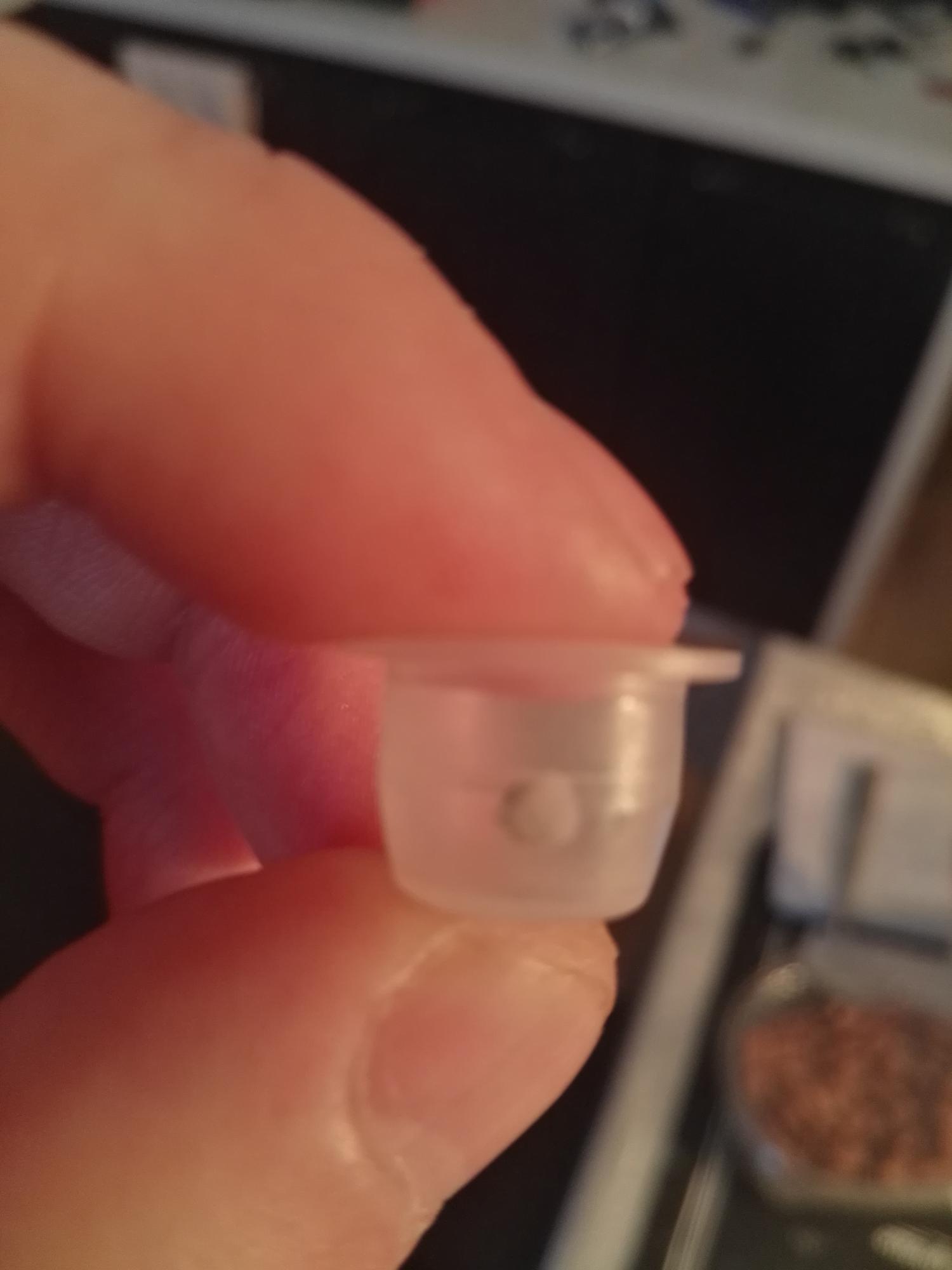

Цитата: Mitya77 от 29 Янв. 2021 в 12:49у каждого есть выбор, как будет делать
делюсь своим выбором -
просверлил 9мм - чтоб залезал ореометр и кусок свинца (для лечения 1 банки)
потом просто всё заклеил скотчем

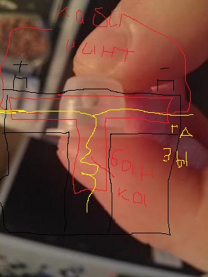

Цитата: Yastreb1332 от 29 Янв. 2021 в 12:52по поводу всего остального, чего обижаетесь ? сами же попросили обсудить.
я, не обижаюсь. уже нет такой привычке, видать старый стал. Все ОК.  :-)
Цитата: Yastreb1332 от 29 Янв. 2021 в 12:52руки не такие.
Все придет, но нужно время :wow:
Просто:
1. у кураторов терпение не безгранично, надеюсь красную карточку не выпишут :kidding:
2 если не сделать, в  новых крышках сбоку отверстия, то лабиринтовая крышка работать не будет + крышки будут вылетать от газов
Примерное расположение отверстия

Цитата: Mitya77 от 29 Янв. 2021 в 13:20если не сделать, в  новых крышках сбоку отверстия, то лабиринтовая крышка работать не будет
как раз наоборот - через это отверстия газы будут выходить сразу из акб минуя лабиринты
Маленькие программки в помощь аккумуляторщикам.https://electrotransport.ru/index.php?topic=63099.msg1996759#msg1996759
Восстановление Renault Hi-Life 70Ah 2014 г.https://electrotransport.ru/index.php?topic=63240.msg2009936#msg2009936
Branimirование Аком 60 Ач https://electrotransport.ru/index.php?topic=63639.0
Mitya77
Цитата: feel76 от 29 Янв. 2021 в 13:33через это отверстия газы будут выходить сразу из акб минуя лабиринты
Почему? Не согласен!
Нужно расположить отверстия в новых крышках с "отверстиями" лабиринта, т.е. прохождение газов будут проходит:
1. через отверстия новой крышки далее
2. через отверстия лабиринтовой крышки далее
3. по лабиринтам далее
4. пламя-гаситель далее
5.  в окружающую среду
как ,то так. надеюсь не корява написал

Mitya77
#5984
Цитата: feel76 от 29 Янв. 2021 в 13:55может это малевание поможет подумать
Мысли правильные, но не до конца
а, если перевернуть и обрезать, где большой d, т.е где больше 13мм, получим колпак ;-) или взять другую крышку от зеленки! ;-) как помню по высоте меньше, т.е отверстия сверлить не надо, но нужно смотреть
П.С. специально это не писал. Думать многие не хотят, а это печаль. Бедный куратор, сочувствую ему

Mitya77
Цитата: feel76 от 29 Янв. 2021 в 14:29
и в чём разница?  :kidding:
рисунок не верный
отверстия должны совпадать с другими отверстиями,другими словами были соосны, находиться на одном уровне, а не на разном! как уровень электролита.
feel76
Цитата: Mitya77 от 29 Янв. 2021 в 18:09рисунок не верный
может я и ошибаюсь - но вы принимаете крышку с лабиринтами за адронный коллайдер ;-D

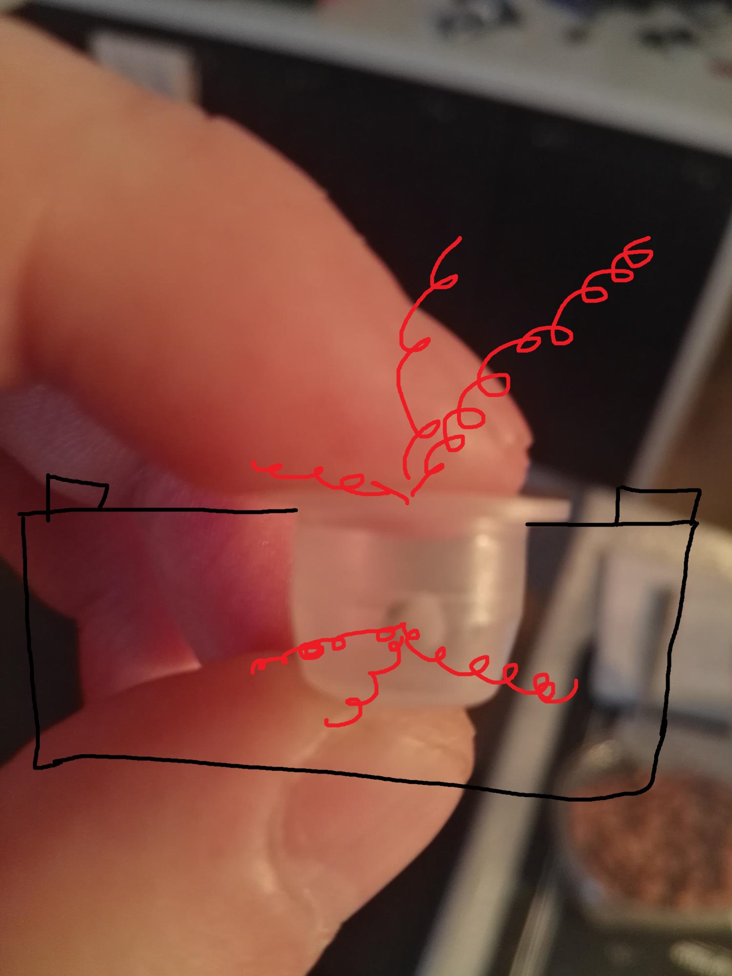

feel76
#5992
Цитата: Mitya77 от 29 Янв. 2021 в 19:00вот и я стал пикассо
:wow: улучшенный мой последний рисунок
крышка с лабиринтами не адронный коллайдер ;-)
и поэтому -  эта конструкция не нужна
это может быть актуально еси вы просверлили лабиринтную крышку не в том месте - но тогда дырка в пробке не нужна

Yklm
Поделюсь своим опытом . Просверлил сверлом ф8мм, над тем местом, где должны были бы быть ,пробки. Обслужил и даже заряжал и разряжал побаночно щупом ф7мм. Закрыл отверстия ,резиновыми колпачками с вентелей прокачки тормозов ф9мм. Есть в любом автомаге. Встали очень плотно, наклонял, протечек нет.
