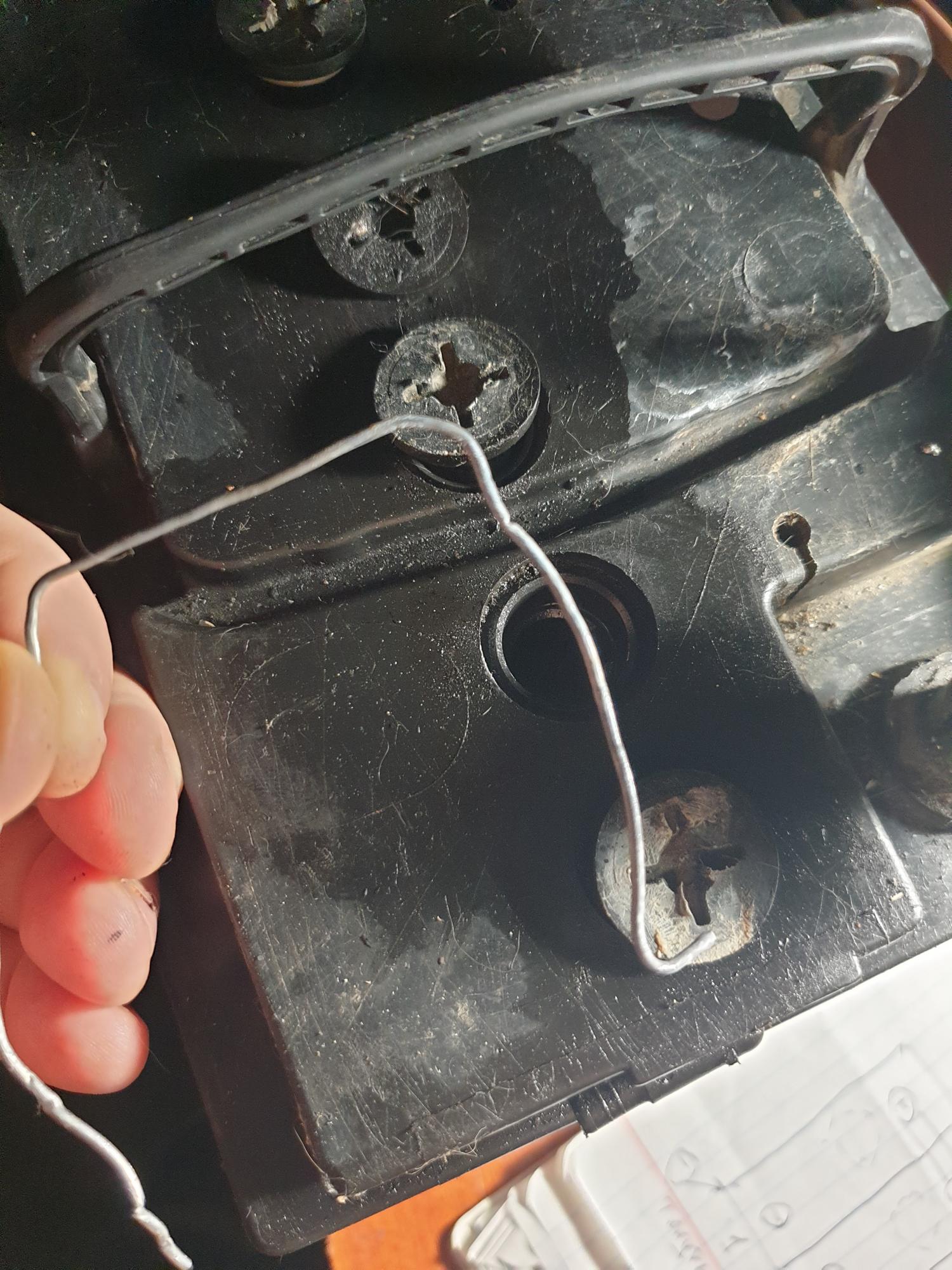

[user]Alex337[/user], останавливать не обязательно, просто нужно контролировать процесс именно при подходе к 12В, оценить слитую емкость и принять решение: продолжать или прекращать.
   Если слабая банка определена в процессе заряда (чаще всего), достаточно контролировать только ее, ну и резкое падение напряжение на АКБ в целом.
   На слабую банку заранее вешаю оловянную проволоку ( на отрицательные перемычки) и не снимаю во время всего процесса восстановления - контролирую на разряде и дотягиваю на заряде.
   Плотность меряю по завершению процессов, после разряда - сразу, после заряда необходим отстой.
   Чаще всего отстают крайние банки - в таком случае можно продолжить разряд здоровых банок через ту же подключеную проволоку.

Цитата: Иван77 от 30 Янв. 2021 в 21:21На слабую банку заранее вешаю оловянную проволоку ( на отрицательные перемычки) и не снимаю во время всего процесса восстановления - контролирую на разряде и дотягиваю на заряде.
Добрый день! Большое спасибо за ответ!
Я знаю два способа измерения напряжения в банке:
1. Проволока в электролит, без касания электродов в банке
2. Проволока касается электродов в банке
Какой из них используете Вы?

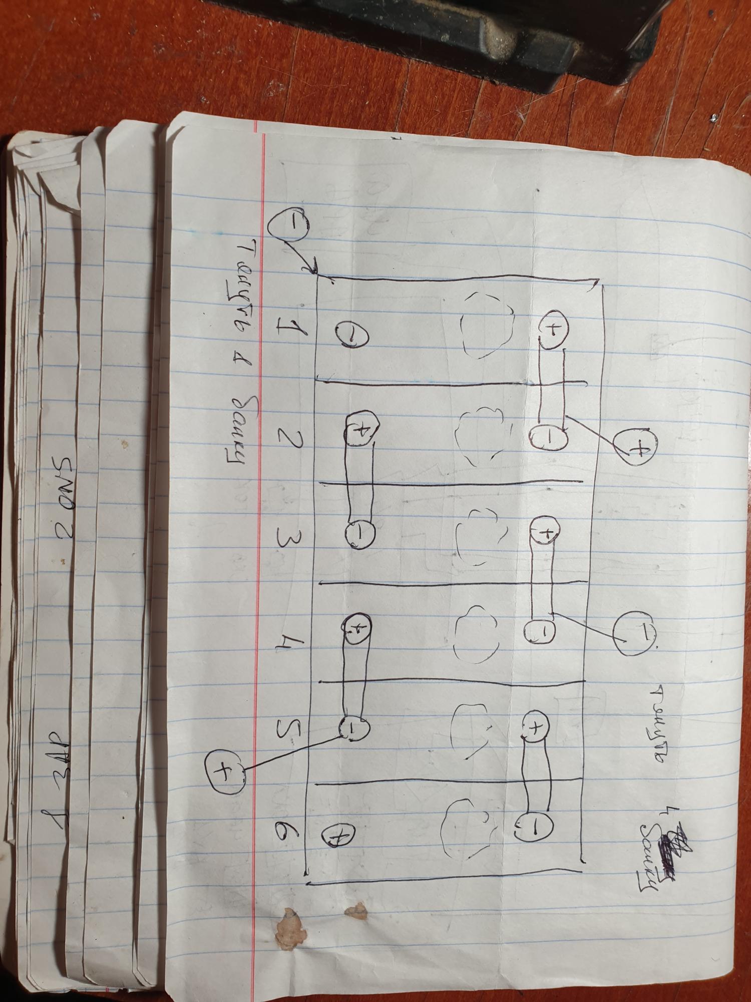

[user]Alex337[/user], не электродов, перемычки соединяющей электроды, именно отрицательные, это может быть несколько не удобно, но у мну получается.
   В теме балансировки и лечения отдельных банок довольно доходчиво все описано.
   Сложность заключается в процессе надежного подключения к дальним от пробок перемычкам. Но получается, и подключившись оставляю проволоку на весь срок обслуживания.
Если акк не обслуживаемый, надо сверлить ( если желание есть))).

Цитата: Alex337 от 30 Янв. 2021 в 21:29Я знаю два способа измерения напряжения в банке:
[user]Alex337[/user], если вам нужен точный результат - измеряйте напряжение касанием электрода к отрицательным бареткам, пластинам.... , т.к. контакт свинцового электрода со свинцом самый лучший.
Когда измеряете электродом погруженным в электролит, без касания с электродами АКБ -  можете получить пляшущие показания, т.к. сам электрод обладает каким-то потенциалом и измерение проводите относительно сего потенциала . Потенциал электрода зависит от его состава, например, при воздействии воздухом электрод окислится и его потенциал изменится, что исказит показание вольтметра, даже при переносе электрода из банки в банку. При случайном касании электрода сравнения с электродами АКБ - его потенциал тоже изменится...  Таким глюченным методом измерения легко получить ошибки и сделать неправильные выводы.

Цитата: Alex337 от 30 Янв. 2021 в 21:29У меня проблема с 4 банкой от минусовой клеммы.
Как мне лучше поступить?
С таким энтузиазмом, как у Вас, самое время подключаться к 4 банке и тянуть ее отдельно. Тем самым убедитесь в ее возможном нераскрытом потенциале без вреда остальным
Иван77
#6019
[user]jeka081[/user], тож замечаю, что подключаясь к отдельной проблемной банке эффективность дальнейшего воздействия, соответственно и время обслуживания оптимизируются. В случае явных проявлений дисбаланса банок на начальных этапах диагностики: начинать с оценочного измерения плотности и измерения побаночного напряжения.  Это сложно, но с такими данными проще начать осмотр, поставить диагноз и назначить лечение. "".
