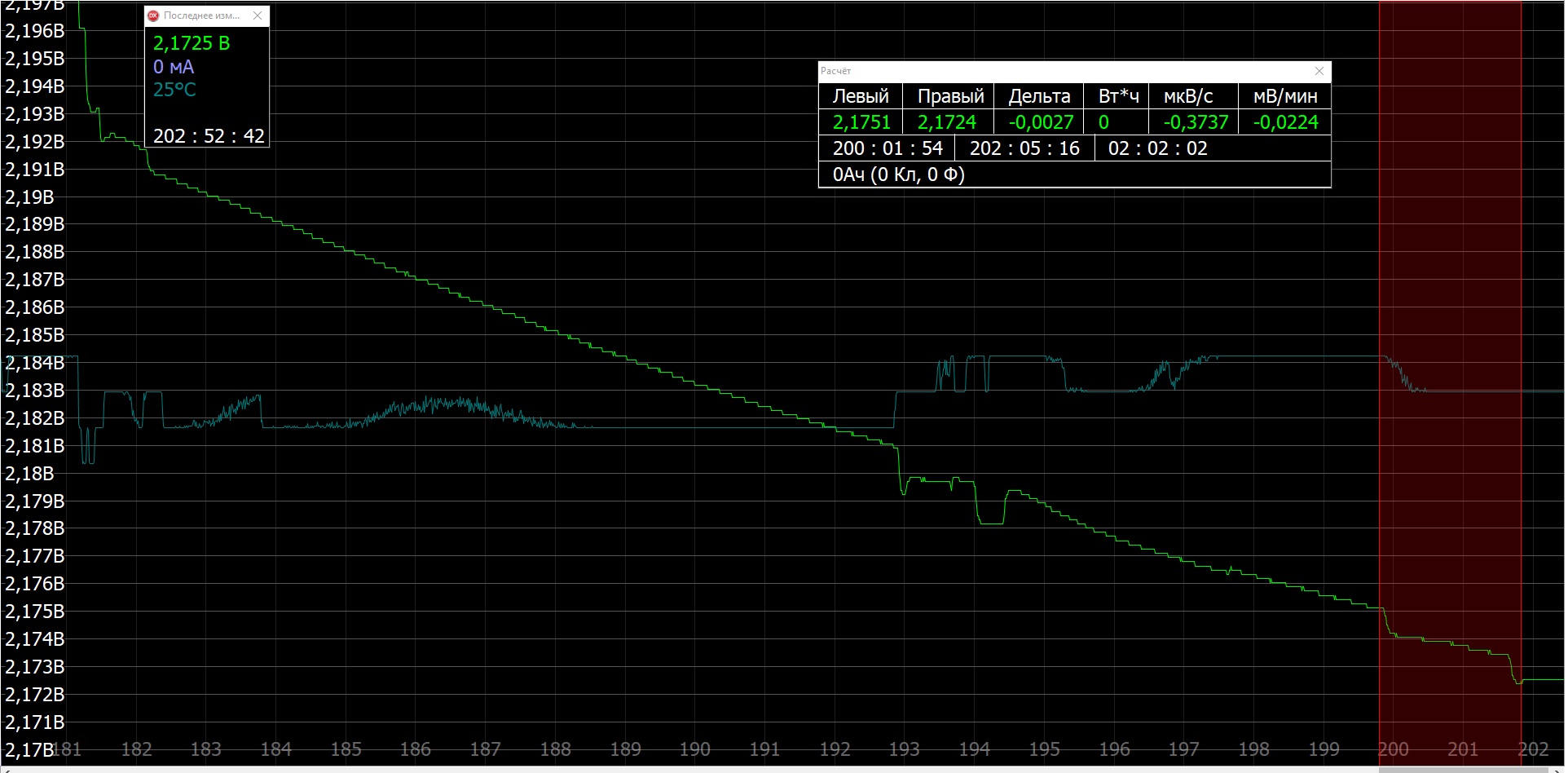

Cyberpapa
#6172
Экспериментальная банка 9 Ач AGM батареи при завершении дозаряда CV 2,4 В : По внешнему виду стекломаты суховаты. Плотность электролита - Верх 1,296 гр/мл Низ 1,372 гр/мл  26°С
После отстоя 47,5 ч - Верх 1,312 гр/мл  Низ 1,345 гр/мл
Долил 5 мл воды. Через 40 мин - Верх 1,174 гр/мл Низ 1,295 гр/мл
При измерении плотности снизу банки слабо наклонил батарею, при открытии нижней заглушки часть электролита вылилась, к сожалению не знаю сколько.
Через 12 ч после доливки - Верх 1,255 гр/мл Низ 1,323 гр/мл
Установил батарею на бок под небольшим углом, электролит стал стекать. Измерил плотность стекшего электролита - 1,283 гр/мл
График отстоя.
В районе 193-194 ч - измерял плотность, устанавливал батарею на разные грани, посмотрел как стекает электролит, доработал приблуду.
Далее, 2 раза перевернул, устанавливал на большие грани, пластины находились горизонтально. На графике практически не видно сих перемещений.
Между двух курсоров (красная зона) видны два резких спада напряжения, это два переворачивания с установкой на малые грани АКБ, пластины располагались вертикально.
Через сутки планирую приступить к заряду банки.
Во время отстоя переверну батарею так, что бы электролит стек, его изъять, поставить на заряд дабы посмотреть сколько электролита выдавят пузырьки.
Если есть предложения по проведению эксперимента - пишите, обсудим хором.
