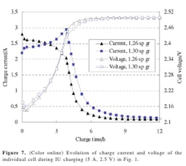

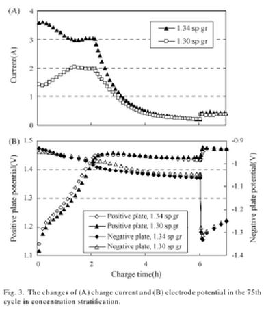

Цитата: Branimir от 15 Май 2023 в 22:55а вот это, как раз, намек на наличие сильного расслоения:
- по верху пластин идет более интенсивный электролиз при пониженной плотности, хотя, верх пластин уже заряжен и сульфата там не осталось (он преобразован!)
- а по низу пластин сульфатация, плотность повышенная и прикладываемого напряжения дозаряда там недостаточно для электролиза аналогичной интенсивности (плотность тока дозаряда в этой области гораздо ниже)
Опять куча мала и физическая суть с ног на голову перевернута - обсуждали же в отдельных темах (и везде, где затевался разговор), что и как происходит при расслоении электролита, и литературу приводили. Пример из тех времен, с распределением токов и потенциалов при зарядке параллельно подключенных ячеек, моделирующих ситуацию в АКБ:
"Effects of electrolyte stratification on performances of AGM valve-regulated lead-acid batteries" // Electrochimica Acta №52 (2007), стр.6734-6740.
"Effects of Electrolyte Stratification on Performances of Flood Lead-Acid Batteries" // J. Electrochem. Soc. vol.154 (2007), вып.1, стр.А1-А6.

Дм.
Цитата: krufel от 18 Май 2023 в 23:24Может и не стоит ее так пугаться, что с ней, что без...не совсем нее, АКБ годами служит.
При все пугающей оной неприятности НИ ОДИН  производитель ничего толкового не придумал и не внедрил, чтобы от нее избавиться.
1. Разговор о том, что объяснение - шиворот-навыворот: по графикам видно, что (при наличии расслоения) в нижней части ячейки и плотность электролита выше и ток при заряде тоже выше, хотя электролиз воды там будет слабее.
2. Ну, почему же - если 20 лет назад VRLA были нишевым товаром в автомобильном мире, то теперь их в каждую новую модель спешат поставить. К тому же, по мере давления "зеленых" на развитие автомобильных технологий, выяснилось, что это далеко не основная/единственная проблема, возникшая после отказа от сплавов с сурьмой.
В данном топике расслоение электролита должно волновать последователей здешней методики, которые не знают, что малый ток нужен не с начала заряда, а в конце, когда батарея под "нормальным" стремится закипеть.

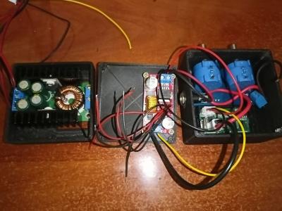

Цитата: Отец Покаккий от 15 Май 2023 в 11:39В итоге собрал на XL4015 зарядку, аля ЛБП обошлась где то 560 рублей))))
Если есть настрой, можете в подразделе про зарядные устройства поделиться с другими описанием своей работы, глядишь, кому и пригодится - не все же по Arduino и т.п. фанатеют. ;)
Отец Пока
#8707
Цитата: Дм.Если есть настрой, можете в подразделе про зарядные устройства поделиться с другими описанием своей работы, глядишь, кому и пригодится - не все же по Arduino и т.п. фанатеют. ;)
Ну я то тоже начинающий арудинщик, правда вечно начинающий, поделиться хочу, но как оказалось в этот корпус даже XL4016 влазит, смоделирую крышку под 4016, распечатаю, проверю и выложу)))) Только когда это будет.... Да и к тому же это простой ЛБП, я тока плату циклического таймера на мосфетах прикуритл, Таких ЛБП что грази и корпусов для них под 3Д печать тоже, у Лехи Гайвера на сайте есть тема по этим аля ЛБП
На 4015 слабовато, без вентилятора на 1,8А индуктивность греется до 87 градусов, не люблю я вентиляторы, шумят заразы, 4016 наверно ампера 4 без вентилятора выдерживать будет, для дома и даже как основное ЗУ неплохой вариант. На 4015 как второстепенный тоже не плохо, у меня звезды так стали что начал заряжать три АКБ, а зарядок две, подубитый кедр был и совковое трансовое ЗУ с нонейм характеристиками....
Свободных ЗУ на ардуине хватает, тут есть, один на дзен есть, в них есть метод Бранимира, может еще и в других, но это хлопотно и не быстро и нужно ли? У меня как оказалось простенького ардубарахла хватает на простую зарядку типа такой: https://youtu.be/vrzaX2ru-pQ только на есп8266 хочу, чтобы лог писала в гугл таблицы, я не программист, но вроде как просто, тут местные гугл таблицы уже опробовали, но сойдутся ли звезды?
Это второе ЗУ, но ни как не могу доделать....
А это первое, пашет как нигер на плантациях сутками наверно неделю или чуть больше, но на малых токах, таймер нагнулся после первых суток на токе 1,8А, а 4015 держиться, но после первых суток, тока 1,8 не было....

Цитата: Дм. от 18 Май 2023 в 22:03Опять куча мала и физическая суть с ног на голову перевернута
[user]Дм.[/user], спасибо за приложенные графики. Они всем будут интересны, думаю.
Но, во-первых, на приведенном Вами графике
заметно, что при разной плотности электролита (1,26 и 1,30), ток заряда различается
Во-вторых, для плотности, например 1,36 и выше (что для низа банки, при наличии расслоения, обыденность),
сравнительных данных не приведено ---> полагаю расхождение тока заряда будет еще выше.
В-третьих, приведенные графики заряда, очевидно предполагают, что в процессе заряда за указанное время сульфатация исчезает (т.е. сульфаты во время заряда в большинстве своем прореагируют) --->
при наличии расслоения электролита в АКБ, сульфаты внизу банки полностью не уходят и сульфатация остается и это иная картина (влияющая имхо в т.ч. на плотность тока, что, ввиду разности оного, приводит к разной интенсивности электролиза сверху и снизу банки)
В-четвертых, в натурном эксперименте
(когда полностью заряженную при плотности 1,30 (и некотором min-токе окончания заряда) пару пластин продолжал ДЛИТЕЛЬНО заряжать при CV=2,40v при разной плотности электролита 1,30 и 1,20) получил очень различающиеся min-токи окончания заряда и очень различную интенсивность электролиза
(кстати, пластины очень быстро теряли АМ в емкости с меньшей плотность и бОльшим током!!!) --->
на эти итоги я опирался в предположении о разной плотности тока по высоте пластин при наличии расслоения.
