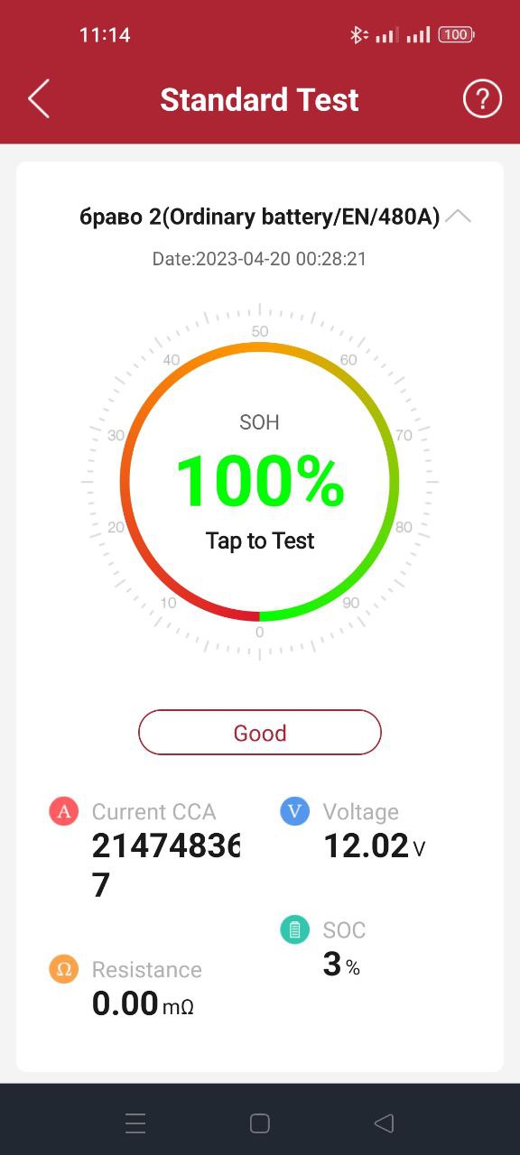

При измерении видна следующая картина:
1. Показания стабильны после серии измерений, если и в АКБ произошла некая стабилизация, то при отключении ЗУ показания не меняются
2. Показания стабильны после серии измерений, но если в АКБ идут какие то процессы то изменения есть, на не дозаряженном АКБ (скорее всего) при отключении ЗУ, SOH падет, Rвн растет
3. Показания стабильны после серии измерений, если АКБ близком к полному заряду (тоже скорее всего), то при отключении ЗУ, наоборот SOH растет, Rвн падает. Такое видел только при заряде по методу [user]Branimir[/user]а,
4. Показания плавают как на том видео, они так плавают и при заряде (пока не достигнут какой то баланс внутри АКБ, предположительно) так и при режиме цикл заряд-разряд.
5. После заряда АКБ и отключении ЗУ фиксировал показания, обычно после отстоя около 8 часов SOH падет, Rвн растет. 48 часов отстой не делал....
6. После заряда АКБ и отключении ЗУ, после отстоя (вероятно тестер может показать и наоборот) SOH может вырасти, Rвн упасть но я такого не видел

Цитата: Отец Покаккий от 28 Май 2023 в 19:31только чтобы на моем тестере поймать такую жизнь, надо ой как изловчиться, ибо три мои ЗУ, а имено полуубитый кедр Авто 4А, Вымпел 27, и аля ЛБП на XL4015, не способны вносить погрешность в измерения на столько, чтобы тестер мог видеть марсианские галлюцинации....
При малом токе заряда Rвн ЗУ велико, посему влияние на Rвн АКБ минимально и Вы не видите изменений Rвн батареи.
Если увеличите ток заряда - увидите разницу.
Когда будете заряжать разряженную батарею не мизерным током - попробуйте провести измерения и сравнить показания.

[user]Отец Покаккий[/user],  я многократно проводил такие измерения на разных ЗУ,  измеряя Rвн Ланколом, Конвеем, Юрком. Посему заранее знаю результат измерений. По мере заряда разница Rвн, измеренного с подключенным и отключенным ЗУ, снижается.
Просто Вы писали, что разница отсутствует, коллеги могут сделать  ошибочные выводы.  Дабы все встало на свои места - попросил провести эксперимент. Тем более это не займет много времени. Когда будет настроение - сниму видео, покажу как при заряде АКБ мощным импульсным ЗУ, Юрок (YR 1035+) показывает 0,00 мОм.
