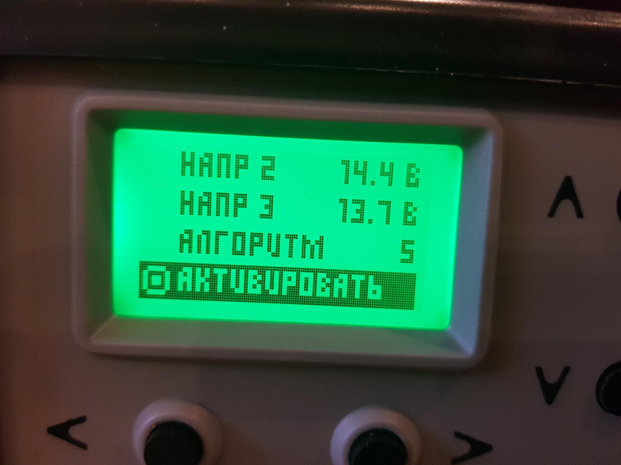

Цитата: Vova_n от 23 Янв. 2020 в 15:45
....по этому пробуйте выбрать алгоритм №5, Первая ступень напряжения 14,4в ток 6,5а, вторая ступень напряжение 15в ток 2ампера, напряжение номер три 13,7в это нижний порог качелей. Критерием окончания заряда можно взять за основу влитую ёмкость 110-120% от слитой в ктц.
Пробуйте, думаю разочарованы не будете.

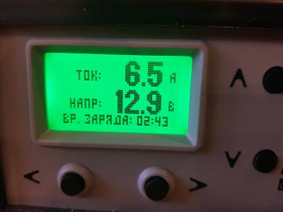

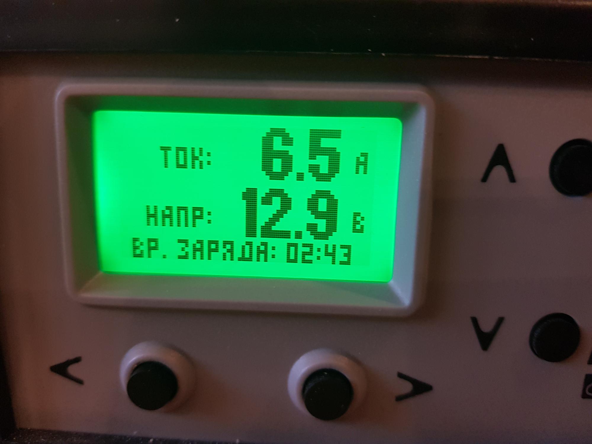

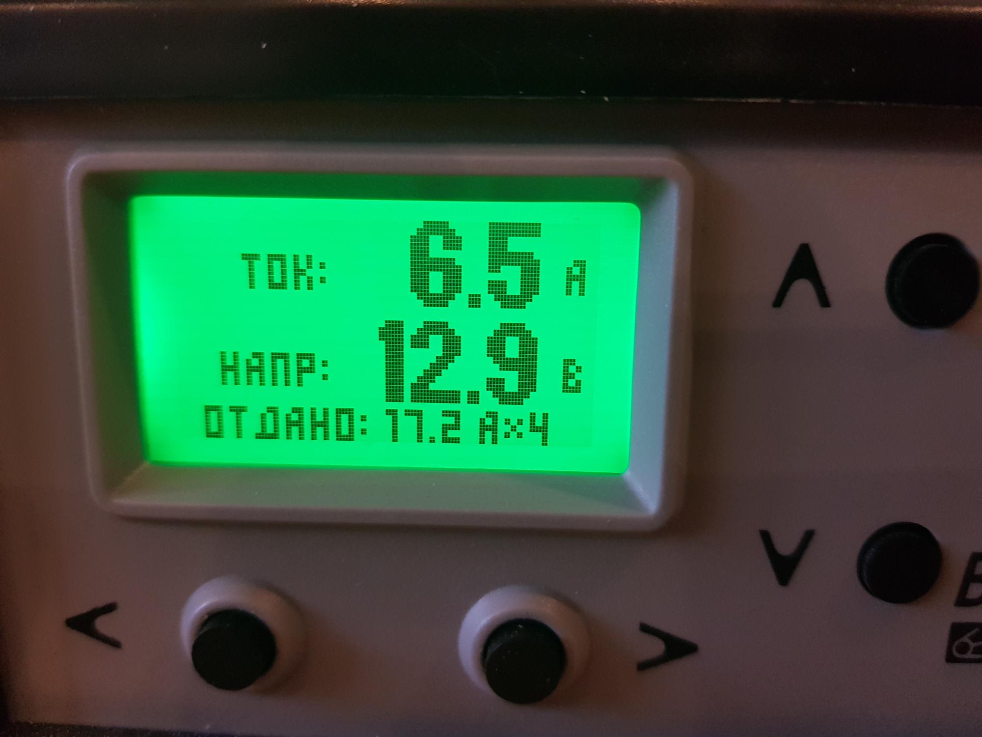

Пару часов назад запустил и эту схему заряда.
Алгоритм заряда
Вопрос только по критерию окончания заряда возникает. После ЗУСа наблюдается резкое падение слитых Ач при КТЦ.
Взять за критерий те Ач, которые были до проходов ЗУСом?
В процессе заряда

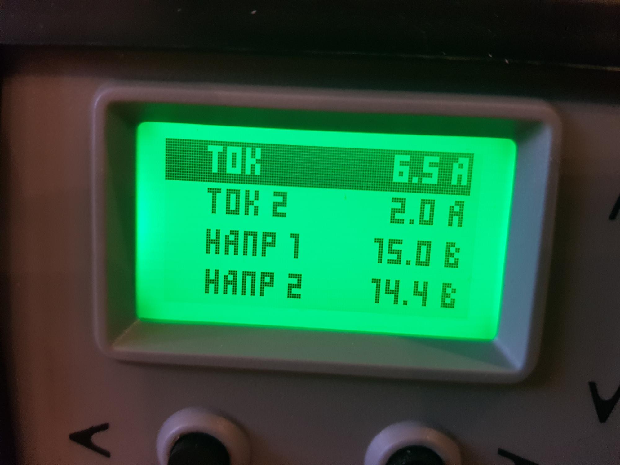

Vova_n
[user]silandser[/user], Должно быть наоборот Напряжение №1 14,4в, напряжение №2 15в, то есть всё по науке идём 0,1С током 6,5а до 14,4в, снижаем до 2а идём до 15в, далее качельки.
silandser
Именно так и будет.

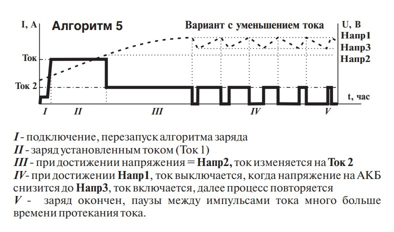

Сравнился с графиком заряда по инструкции. См.инструкцию график 5а.
На вопрос про критерий окончания заряда не ответили
Vova_n
#256
Цитата: silandser от 02 Фев. 2020 в 15:15Именно так и будет.
Хорошо если так.
Цитата: silandser от 02 Фев. 2020 в 15:15На вопрос про критерий окончания заряда не ответили
Цитата: Vova_n от 23 Янв. 2020 в 15:45Критерием окончания заряда можно взять за основу влитую ёмкость 110-120% от слитой в ктц.
Если разряжали до 10,5в то за 100% номинал акб +20%
silandser
Цитата: Vova_n от 02 Фев. 2020 в 15:20Хорошо если так.
Именно так. Привожу график заряда по 5 алгоритму
Цитата: Vova_n от 02 Фев. 2020 в 15:20Если разряжали до 10,5в то за 100% номинал акб +20%
Хорошо. Значит 65Ач+20%=78Ач
