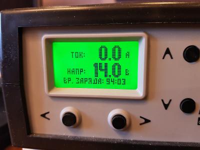

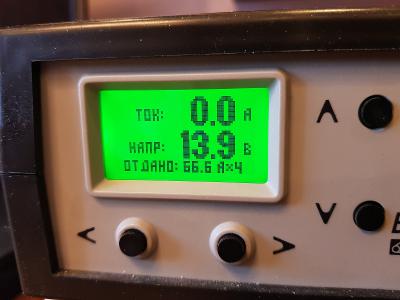

silandser
Цитата: Vova_n от 05 Фев. 2020 в 12:53а то прям небылица какая то, гораздо быстрее дело должно идти.
Еще данные от сегодняшнего утра (0602.2020 09ч 28 мин. МСК). Быль:

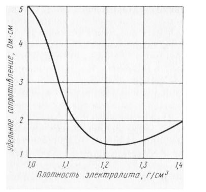

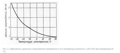

silandser
Цитата: UriBas от 06 Фев. 2020 в 14:23когда пусть немного, но характеристики по вн. сопр. и по отдаче токе становятся чуть лучше.
А теперь подумаем почему так. А ответ лежит на поверхности...на сайте производителя ЗУ.
ЦитироватьПользователям разнообразных "тестеров АКБ" типа Ланкол от меня привет
вы никогда не задумывались, что вы видите на ланколе и надо ли гонятся за минимумом показаний?
Мой совет: не стоит гоняться за минимум Rвн на акб по этому тестеру (и по другим тестерам тоже).
Вот есть два графика :
Цитироватьи графики эти, отчётливо показывают, что наименьшее сопротивление электролита в акб при температуре +20 градусов при плотности 1,22г/см3.
И отсюда делаем вывод, что ЗУС не заряжает АКБ по полной по плотности, коль после ЗУСа самые высокие показатели пускового тока и минимального внутреннего сопротивления, так как плоность электролита в АКБ после ЗУСа низкая.
Да и... автор призывает на своем сайте не гоняться за этими параметрами, а тут на ЭТ поёт другую песню  ( только за ними и гоняет, только ими и оперирует) :-D
