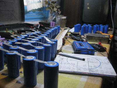

Ну, вот сделал - в муках и в сомнениях - один цикл почти всем 64 ячейкам.
Ячейки в обеих партиях равные, во второй нашел одного саморазряженного дохляка 2.7v Заряд при зарядке IMaxом китайским он взял на пол ампер часа меньше чем тестовые остальные.

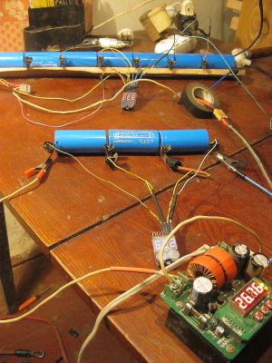

Разряжал так по 3s.
Разрядка с  зарядкой
Заряжал так же, с половины уже просто БП, когда ячайки разрядились.
При зарядке током в 3А до 3.55v некоторые ячейки убегали, тогда прекращал зарядку и дозаряжал уже iMaxB6.
При разрядке 5-амперным током ячейки разряжались примерно за час 55 - 63 минуты. Температура ячеек при зарядке - на инфракрасном термометре - 20-21 градус ( в комнате прохладно - около 16). При разрядке - 19.  Разряжал тоже пока первые на дойдут до 2,7 и авиасигналка не начнет вопить. Остальные остались недоразряженными. Разбег был небольшой - все ниже 3 вольт.
При зарядке 3А током Ячейки заряжались 95-100 минут до начала плавного автоснижения снижения тока  на повышайке (полных 3а) потом еще 30 минут в среднем до ухода лидеров за 3.65. (ток 1,2 - 1,5А на этом моменте)
Лидеров зарядной гонки в конеце начал отбирать, и при дозарядкезарядке поштучно на  IMax большая часть из них добрали еще по от 400 до 1000 мАч
Тогда как нелидеры добрали в среднем по 100 - 200 мАч. Отсюда я убедился, что зарадка повышайкой - это гарантированный разбаланс батареи.
Батареи из второй партии были заряжены меньше и разрядились 5а током лучше (глубже - по отскоку судя). Соответсвенно и при заряде они больше брали на пару-тройку соток Мач..
Все ячейки заряжены и по пробным дозарядам больше тока кушать не хотят.
Теперь подскажите, что с этим всем делать дальше?
Циклировать еще разы в такой варварский способ нет ни времени, ни сил, затратное и абсурдное - ага - это занятие.
Хочу их как-то запараллелить и слепить в батарею. Как это лучше сделать?
Сразу в 4-ки случайным образом полепить?
Или все же все запараллелить, чуть разрядить сообща и соообща же дозарядить до 3.65? Для стадной балансировки. И уже тогда - в квадриги.
