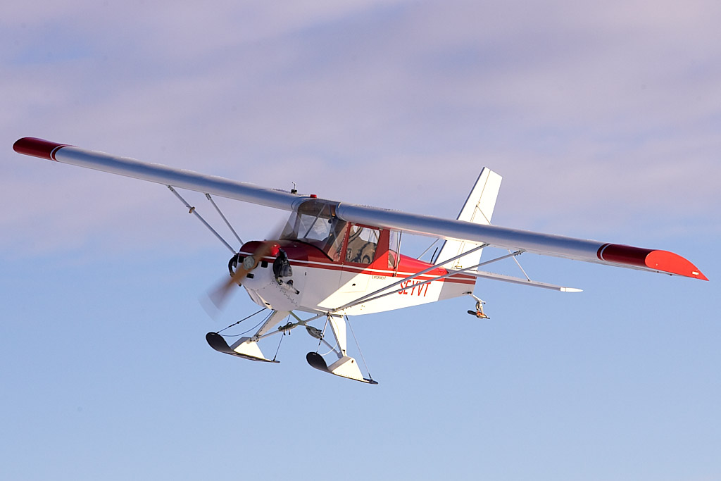

На боуденах даже самолётное управление делают . вот такой самоль летает с ними .  :exactly: Хаймаксом зовут......
Balor
Цитата: slav от 16 Нояб. 2021 в 18:18На боуденах даже самолётное управление делают . вот такой самоль летает с ними .  :exactly: Хаймаксом зовут......
Именно *боуденах*? Что авиация часто тросами управляеются (если не гидравликой/электрикой) я в курсе, но я думаю там явно не велосипедные рубашки юзаются :)
Наверное на боуденах великовато трение-сопротивление будет? Раньше качалки были.
Balor
Трение не есть зло. Зло есть *пружинность* создаваемая сжимающимися рубашками. Вот это - злое зло! Я пробовал делать удалёнку цепью на подвижной каретке, там такие дикие моменты на руль что рама ходуном ходила... велосипед получился тупо неуправляемым.
Сопротивление-трение ведет к размазанности реакции, плохой обратной связи, вытягиванию тросов, невозможности делать мелкие быстрые движения.
slav
Ежели рычаг Архимеда достаточен , всё будет хорошо !  :exactly:
