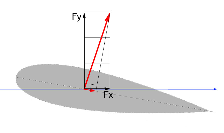

Цитата: Capricorn от 23 Янв. 2020 в 15:49-обычно медленнее. Парадоксально, но факт: боковой ветер даже с попутной составляющей (сбоку и немного сзади)
Чё? Какой попутный ветер со скоростями за 40?
Я про эффект паруса в этом плане:
Пардон за мега-красивую картинку из Ms Paint :)
Ну и факт того, что ассиметрия давления будет вызывать "толкающую" силу видна тупо из поля скорости вокруг аппарата... есс-но, недостаточно чтоб прекратить педалить :))

Цитата: Balor от 23 Янв. 2020 в 16:40Какой попутный ветер со скоростями за 40?
- я имел в виду направление ветра относительно дороги, а не движущегося объекта. Как правило, результирующий косой набегающий поток будет тормозить больше, чем без ветра, даже если ветер не встречный, а строго сбоку по отношению к дороге и даже если чуть сзади.
Цитата: Balor от 23 Янв. 2020 в 16:40Я про эффект паруса в этом плане
- у вас не настолько высокое аэродинамическое качество, чтобы выиграть. Вот что будет при АК=3 и "угле атаки" 10 градусов, соответствующем максимуму АК:
Здесь проекция аэродинамической силы на продольную ось кузова раза в 2 меньше, чем Fx, а Cx (и Fx) при таком угле атаки раза в 2 больше, чем при нулевом, т.е. выходит примерно то на то. Для некоторых профилей в очень узком диапазоне углов может быть ничтожный выигрыш. При более высоком АК выигрыш может быть ощутимее (опять же, в узком диапазоне углов). Но если мы возьмём профиль ближе к форме кузова, например http://airfoiltools.com/airfoil/details?airfoil=naca16021-il - то видим, что, по сравнению с "классикой", Cx с увеличением угла атаки растёт быстрее, а Сy медленнее и АК бесконечного крыла довольно низкое, тем ниже будет у реального кузова.
Парусность - зло.

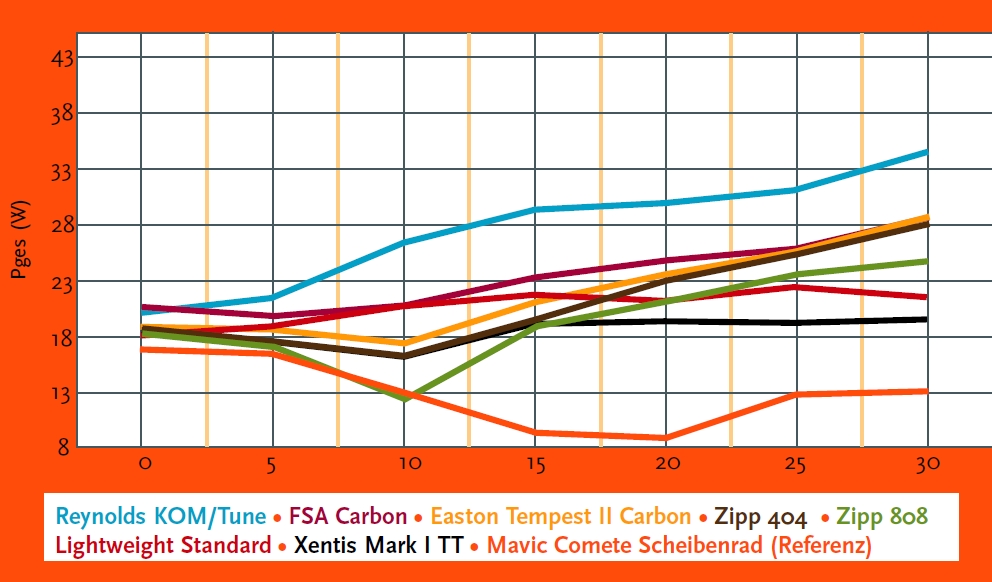

Capricorn
#52
Хм, действительно, дисковые и некоторые высокопрофильные колёса при боковом ветре имеют меньшее сопротивление, даже несмотря на то, что суммарная скорость потока выше:
http://www.wing-light.de/CFD/CFD.htm
Неожиданно для меня. Что ж, имея инструмент для моделирования, вы сможете прикинуть, справедливо ли то же самое для вашего кузова. Или будет как у самолётов, для которых скольжение - способ сбросить скорость. Успехов.
