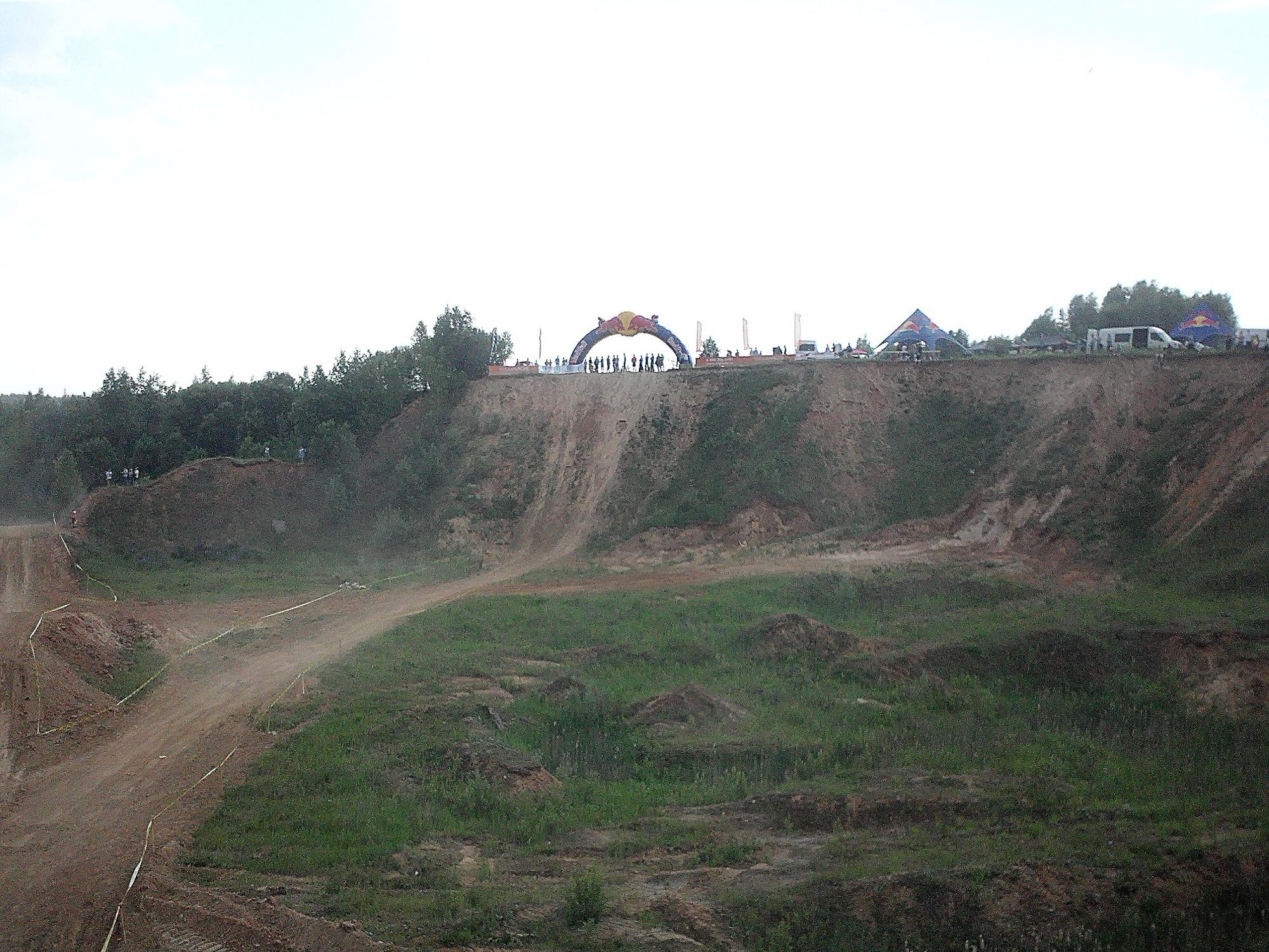

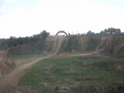

Та горка что на фото не от балды. Я там ездил. Это этап по кантрикроссу. Шаховская 2014 год.
За 30 лет в спрпте я проехал больше сотни гонок от Новгорода до Самары. И десятки трасс на разной технике. От Макаки до топовых брендов. Мне есть что и с чем сравнить. Равно как и понятие что откуда растет.

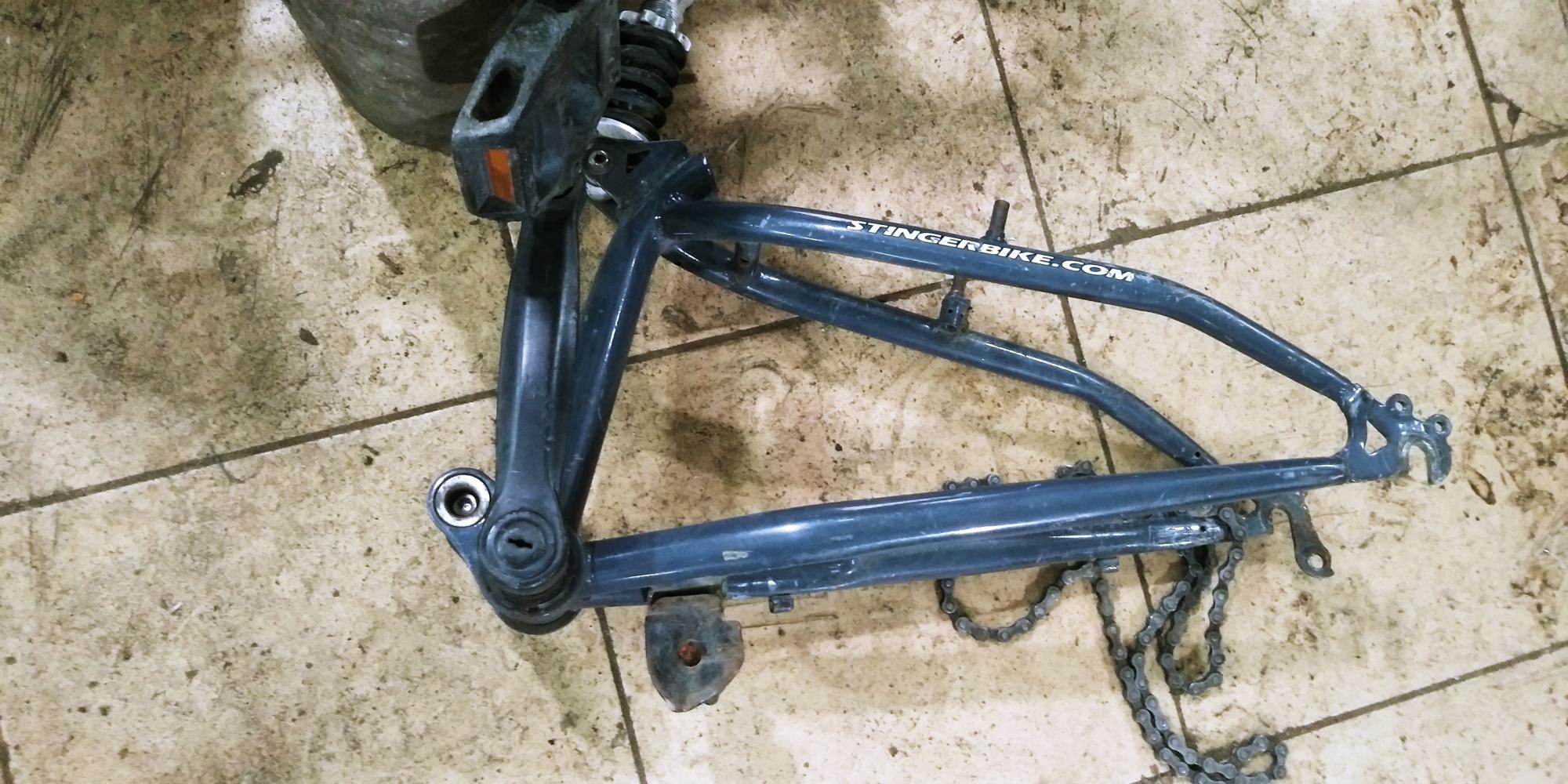

Цитата: stels от 05 Дек. 2019 в 22:56На эстетику не смотрите, это так времянка для тестов. Аморт тоже времянка.
Принцип установки прост. Отпилили лишнее, маятник крепим вместо педалей на каретку. Педали переезжают на маятник. Верхняя опора амортизатора к трубе рамы на зажимном хомуте. От сползания вверх можно использовать разрезанную трубу на обычном винтовом хомуте.
Да такая же система великолепно работает на моем другом аппарате.
Ну а на днях потестим с гирей в виде МК в заднем колесе.
класс! идея озвучивалась неоднократно, но реализаций не припомню.
смущает перенос педалей и пегов на маятник. Остается возможность педалировать или это атавизм в данном случае?
с поехавшей геометрией можно справится отодвинув сиденье назад, если рама не слишком длинная и ETT останется в разумных пределах.
но гуляющий маятник и пеги будут незначительно бить вверх при работе.
на другом аппарате, как мне кажется, пеги можно было оставить на оси каретки.
вообще интересно увидеть этот узел крепления маятника к каретке поподробней.

stels
#31
Не смущайся. Есть куча велосипедов с такой схемой крепления каретки. Тот же Штерн.
В ноги ни чего не бьет. Да и не может бить. Удар от неровностей идет по оси колеса, а педали расположены на другом, свободно качающемся конце маятника.  Схема проверена.
stels
Итак протестил немного. По грунтовке плывет как на перине. Аморт явно мягковат.  При неспешной езде создается впечатление что под жопой идеально ровный асфальт.  Горки стали намного менее крутыми :). Немного решил изменить рычажность. Вылез неприятный момент с установкой передней звезды, мешает крепление маятника. Начал переделку. Главный гемор с выставлением осей в том, что колесо несимметрично. Стало быть чтобы оно стояло ровно, приходится делать ассиметричное крепление маятника. Отпилил первый вариант и два часа выставлял заново.
На этом аппарате хочу сохранить велопедали, что вносит также определенный гемморой в конструктив.
