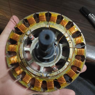

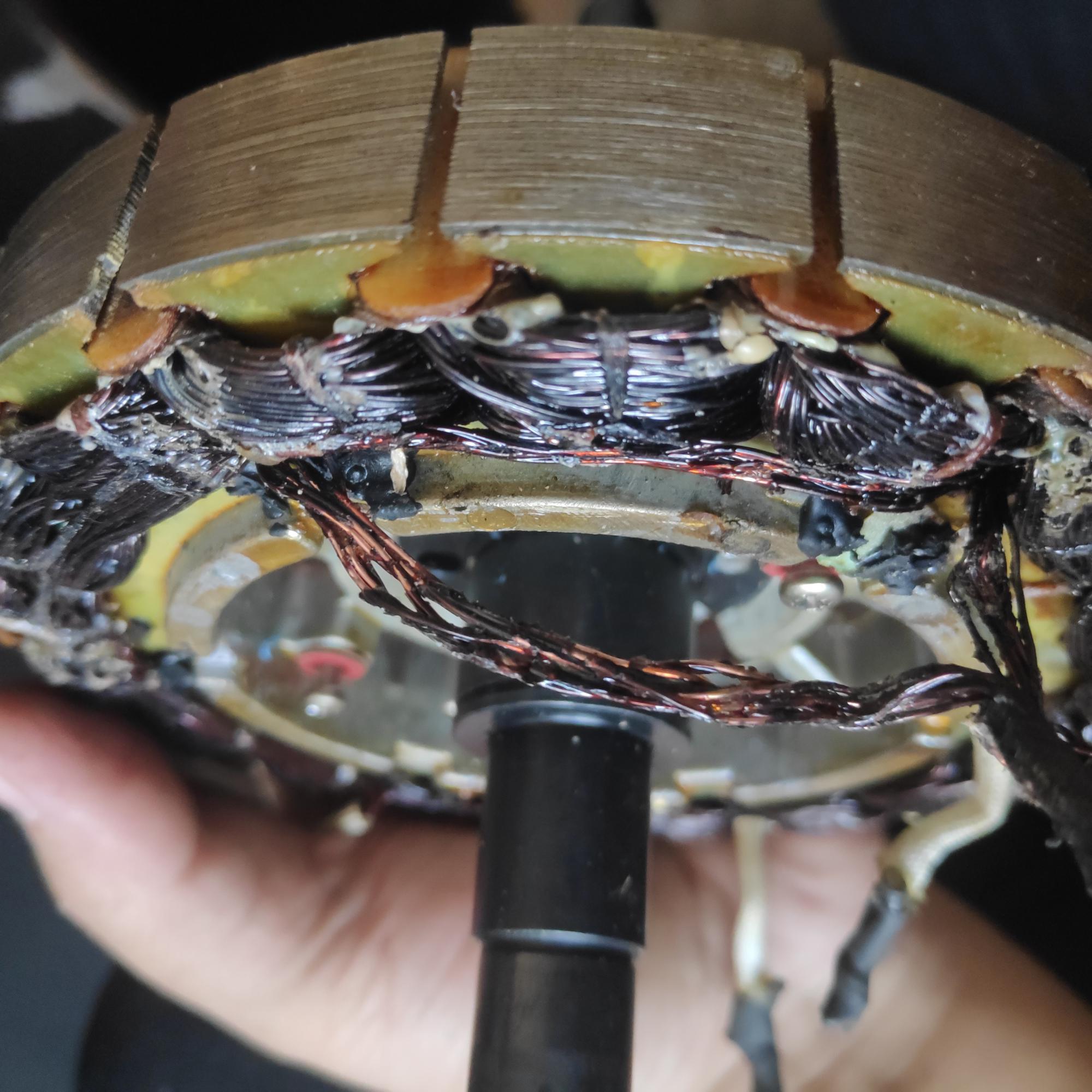

До первого вскрытия на 660км обнаружил потемневшие обмотки https://electrotransport.ru/index.php?topic=2591.msg1725634#msg1725634
Решил дожарить на все бабки до конца сезона и перемотать.
Закрыл сезон вчера на одометре 1014км, кол-во поездок с перегревами ( контроллер отключался, в моторе термодатчика нет) 4-5.

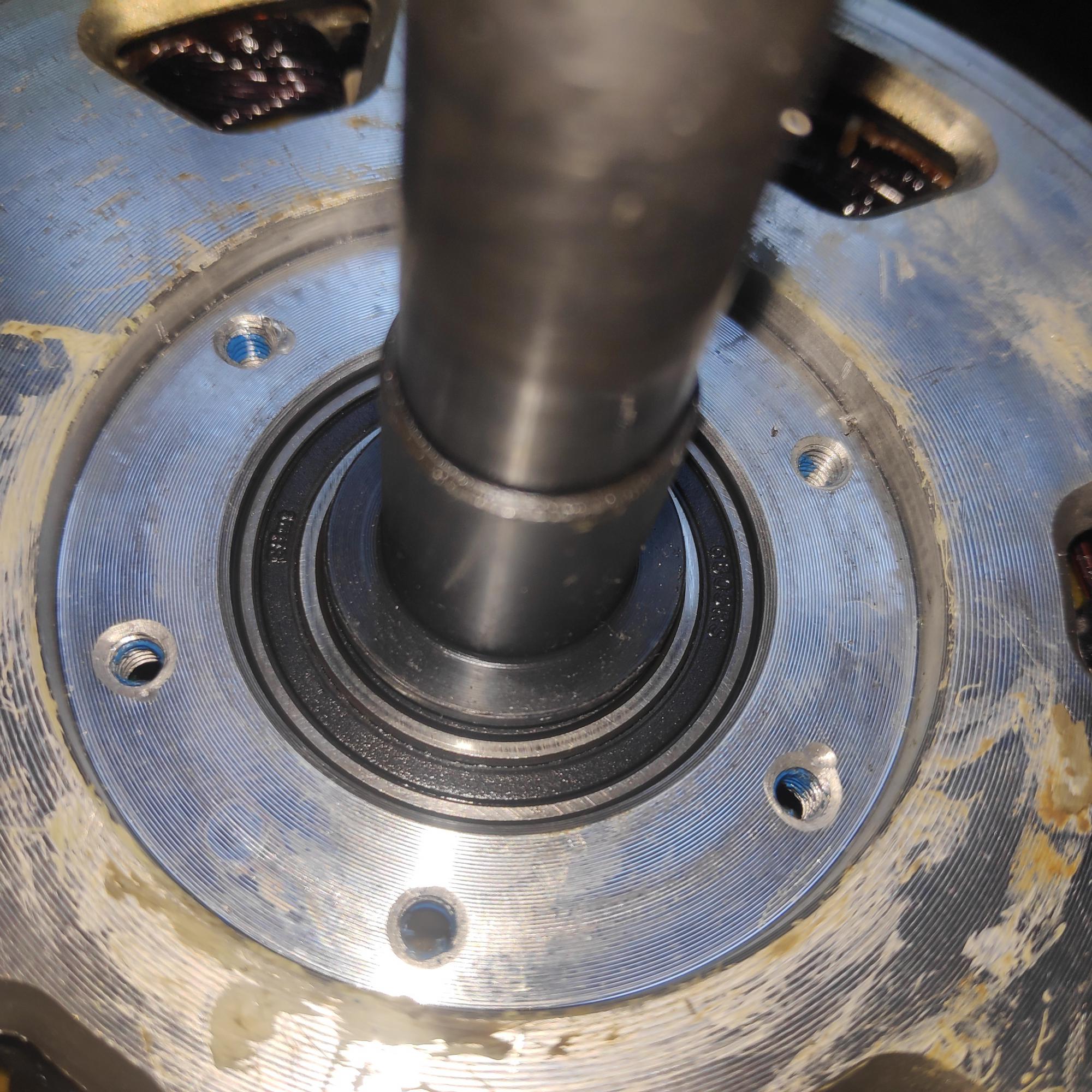

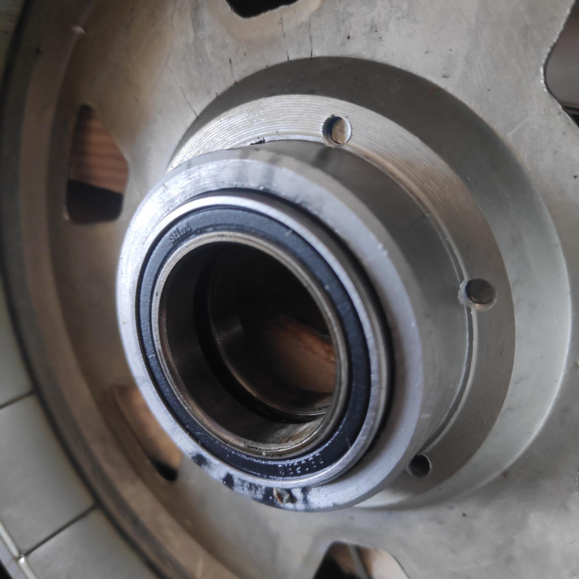

Начал разбирать мотор, фривил заклинил на оси, пришлось легонько вытаскивать держа американкой и постукивая молотком в ось.  Шестерни в отличном состоянии, никаких сколов, смазка присутствует, но уже кремового цвета (был бежевый).
Ширина пластиковых шестерен 12.5мм  :wow:
В сравнении с бафанг 48в750вт шестерня на роторе крепится не на 3 болта а на 6
Стопорного кольца нет, но канавка есть. Стопорное кольцо было только под шестерней.
Ротор сидит на двух стройных подшипниках

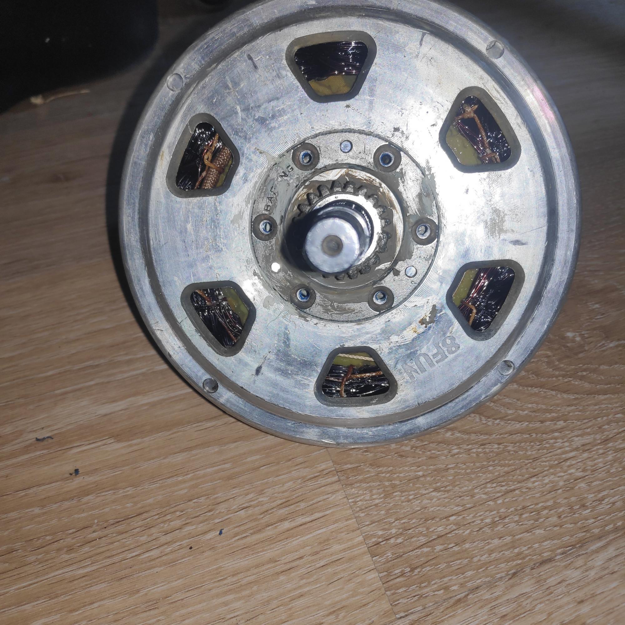

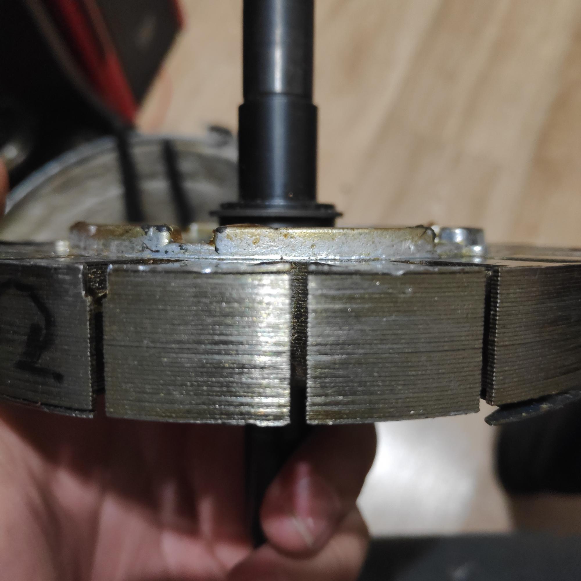

Пространства между обмотками и ротором минимальное как и с другой стороны. Пришлось прикрутить 4 болта, намотать проволоку вязальную и на 2 деревяшки - кое как стянул ротор и я увидел его величество погорельца
Ширина статора 17мм против 30мм 48в750вт
Мотор перегревался, рукой кручу ротор и он останавливается не сразу, так и должно быть или все же магниты потеряли часть силы? (Зубцов 18, магнитов 16) У бафанг 48в750вт 18 зубцов 20 магнитов, ротор крутится с трудом ну хотя и магниты шире почти в 2 раза   :bn:

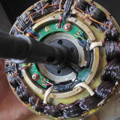

Тщательно сфотал все узлы, провода - демонтировал датчики холла - только притронулся мелкой отвёрткой сразу сошел датчик, походу клей сгорел  :-D
Отрезал все провода и вытащил кабель из оси без особых проблем.
Померял сопротивления обмоток с помощью YR1030+
Одна фаза имеет в 2 раза большее сопротивление https://electrotransport.ru/index.php?topic=60293.msg1754124#msg1754124 похоже один или несколько проводков из косички где-то перегорел?
Начал дербанить обмотки - потянул косичку с хрустом остатков лака - провода голые!
Косичка состояла из 7ми проводов диаметра 0.44мм (голая медь), кол-во витков 12, на корпусе мотора (12)
Площадь одного проводника 0.22*0.22*3.14159265=0.15205308 мм2
Общее сечение косички 0.15205308*7=1.06437156 мм2
Причем фазные провода в кабеле толи 2 толи 2.5 мм2, это вообще нормально? Я ожидал на обмотке сечение если не равным сечению фазным проводам в кабеле, то больше!

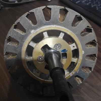

Фаза имеет 2 группы зубцов, расстояние между группами 6 зубцов, в группе 3 зубца, на каждый зуб косичка намотана в разные стороны (пока что совпадает с гайдами по перемотке мотора).

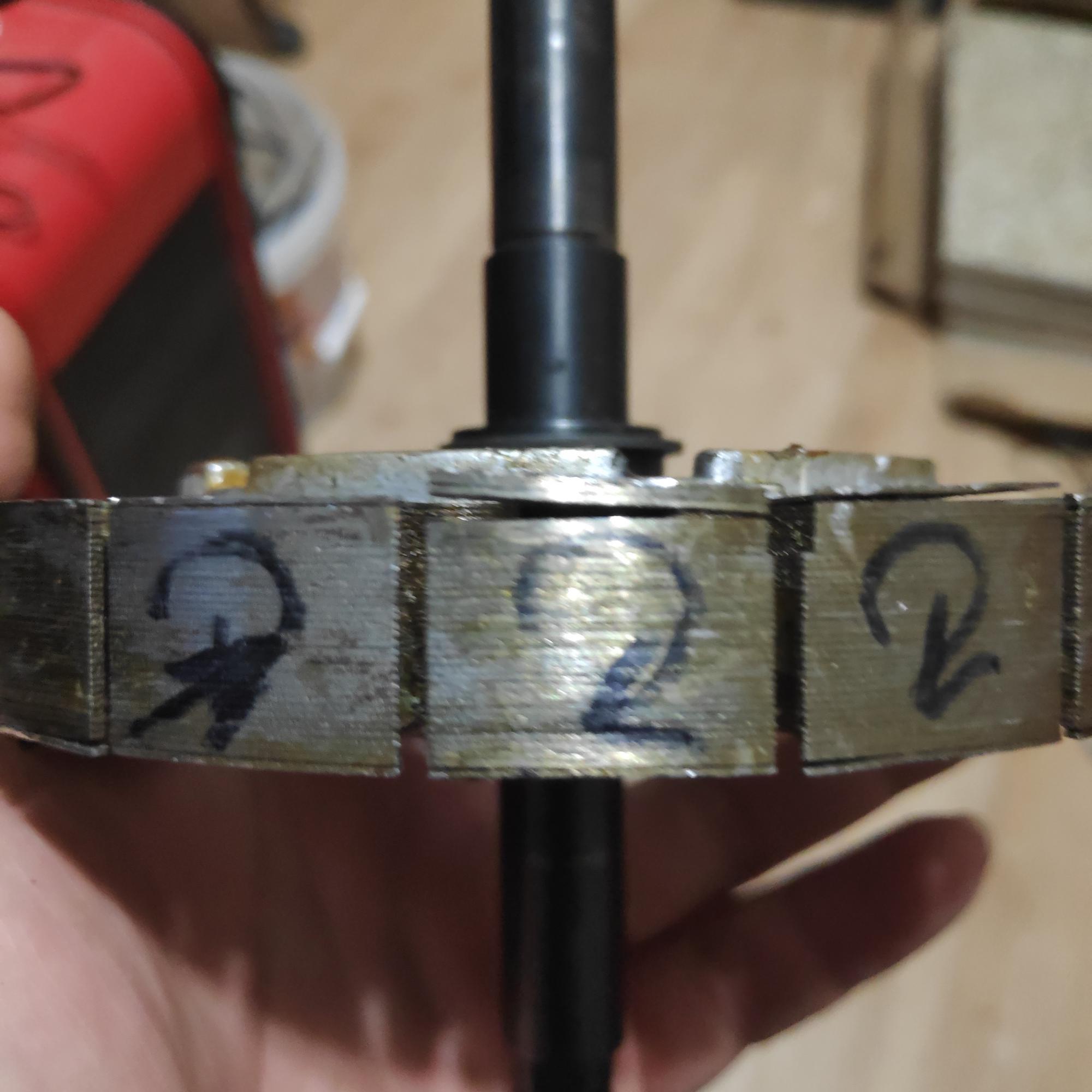

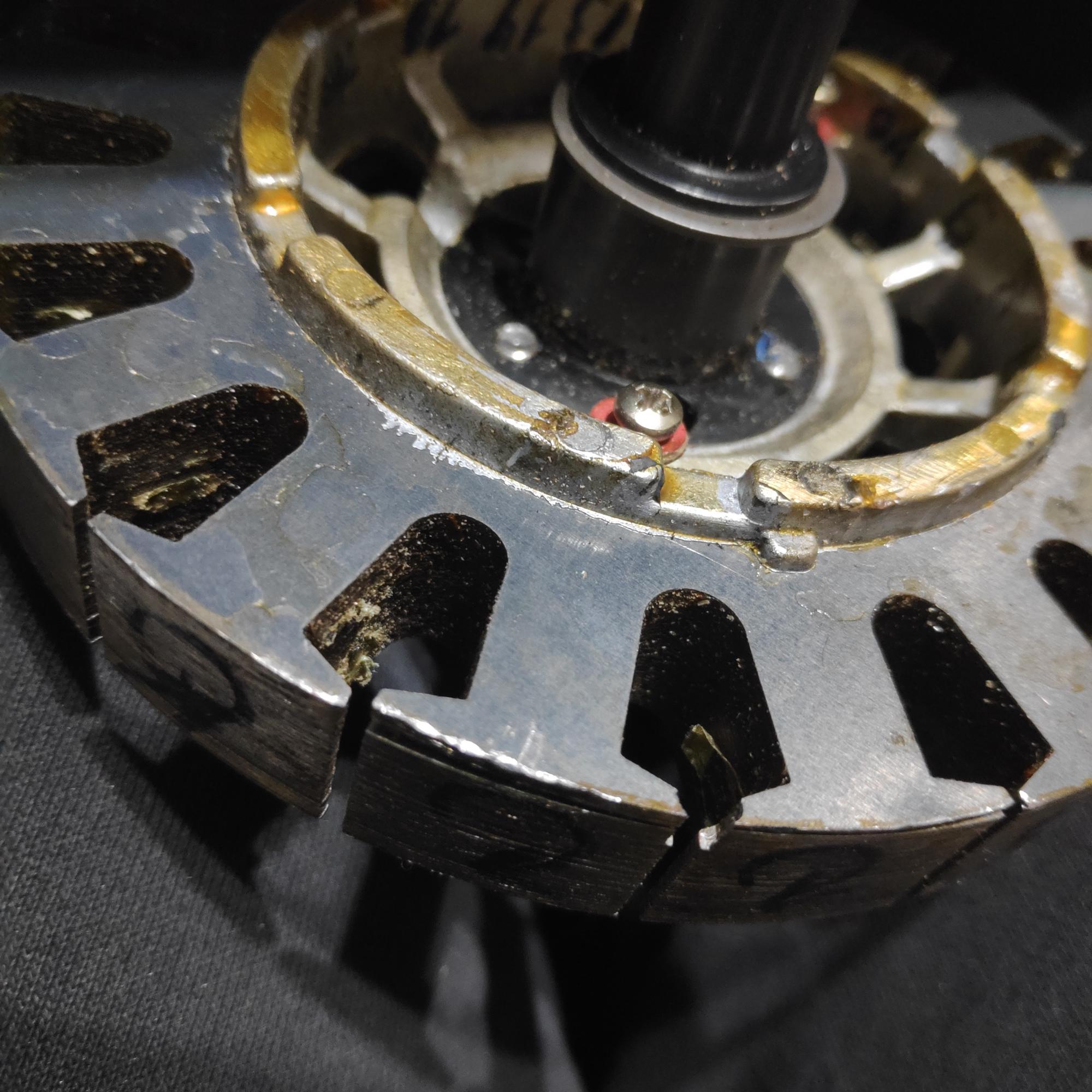

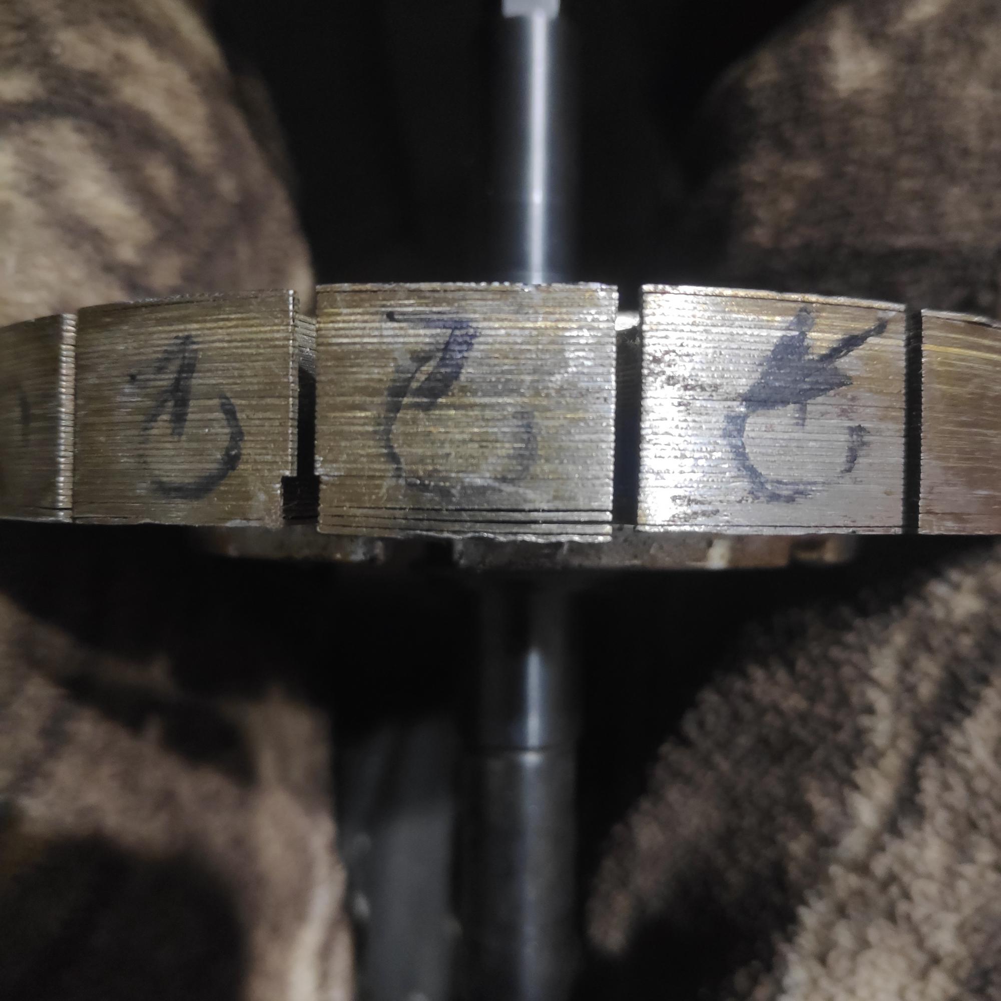

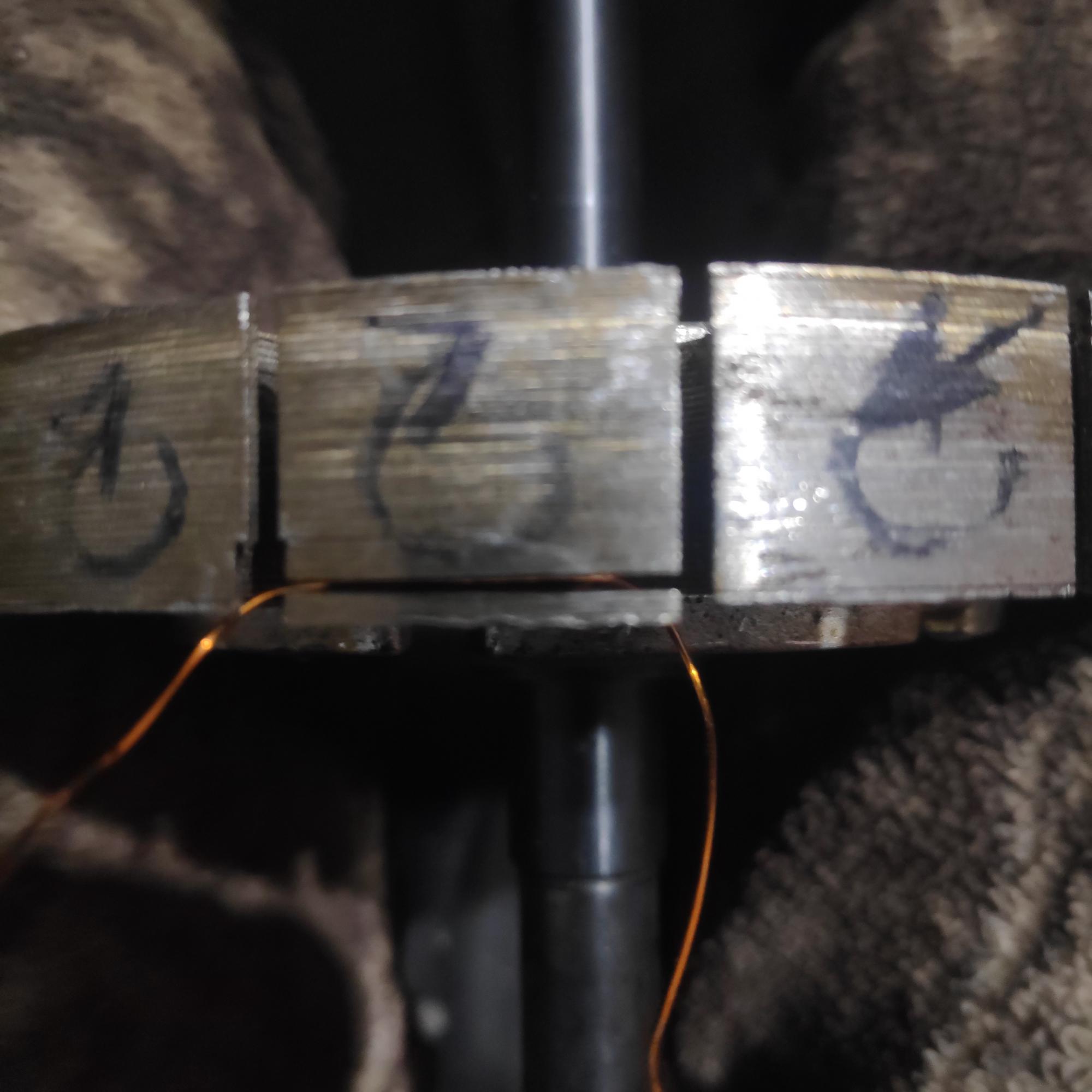

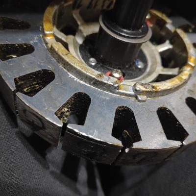

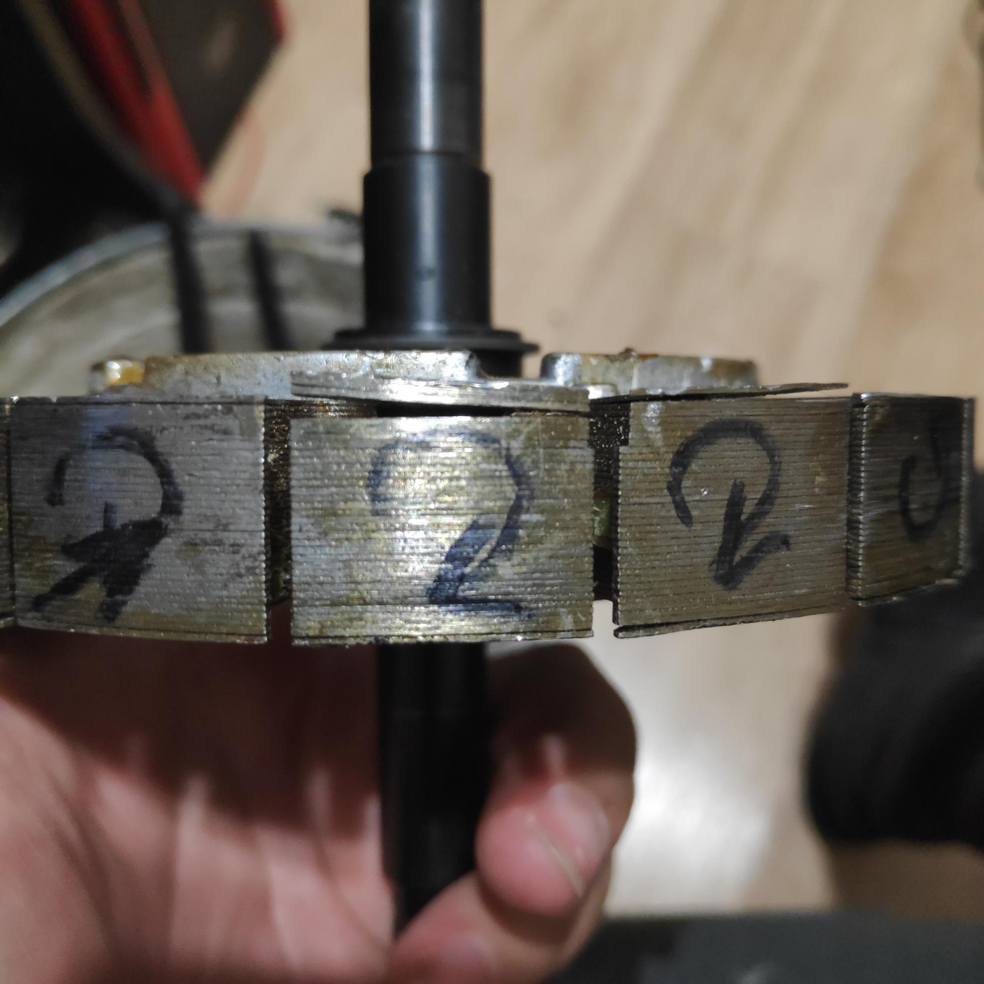

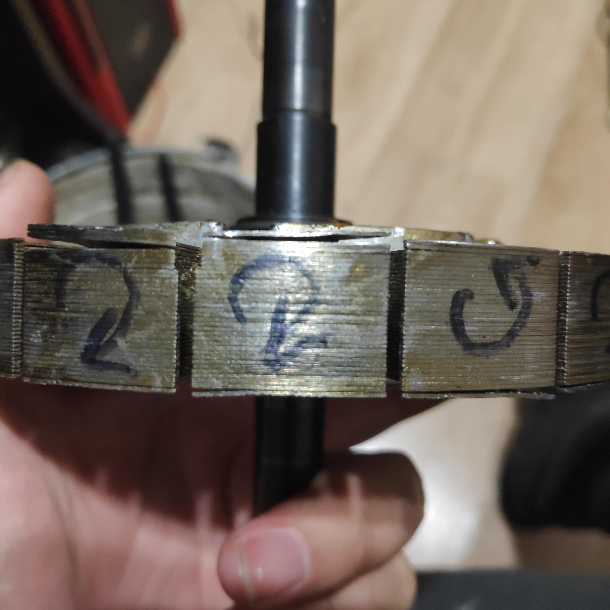

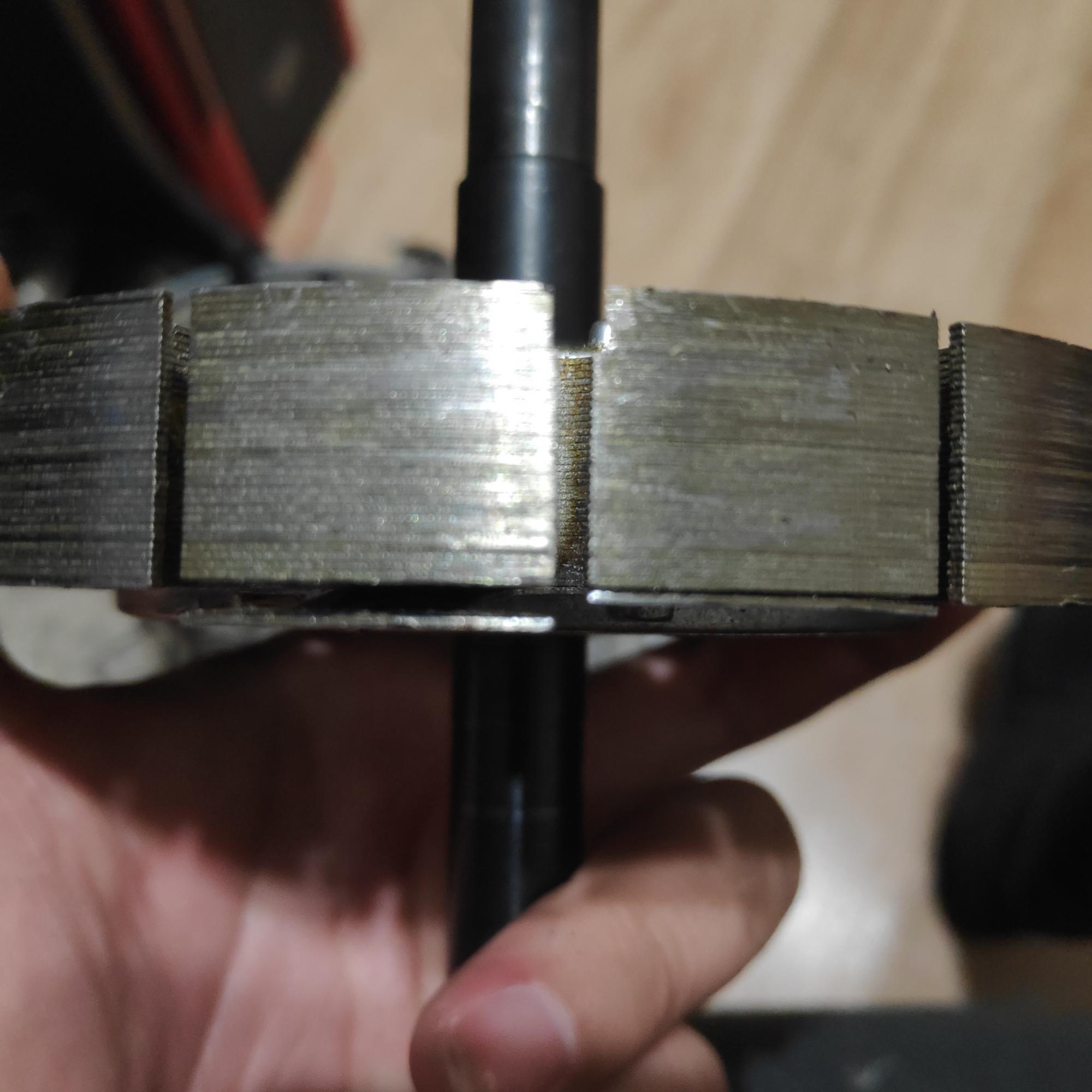

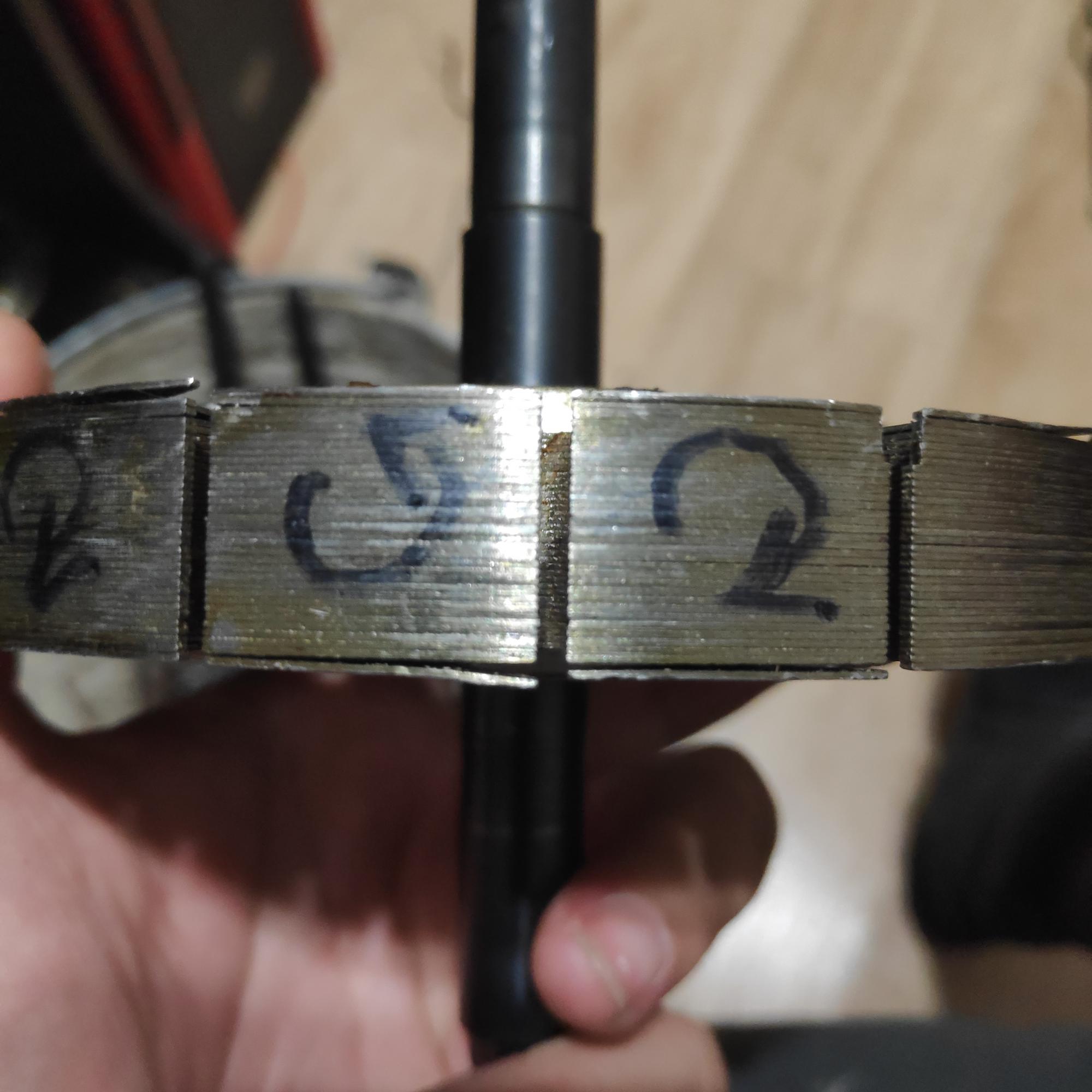

По неопытности отогнул листы статора, не знаю как их выровнять не снимая их с "оси" - пластины имеют эффект памяти, выгибается обратно

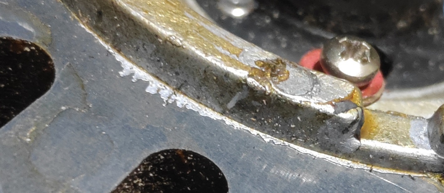

У основания пластин какие-то наплывы, похоже на припой  %-) отвёрткой раскорячиваются. Пока не буду снимать пластины.

Пластины на место встанут,отверткой слева и справа поддави,чуть молотком,если надо,если получиться заусенцы,напильником А наплывы,это алюминий.крепеж пластин дополнительный,как "беличье колесо" ротора

Цитата: Bekjan от 17 Нояб. 2019 в 18:33Фаза имеет 3 группы зубцов через 3 зубца, на каждый зуб намотано в разные стороны
Это как?
Железо после снятия провода поменяло цвет?
Т.е без раскурочивания алюминиевого бортика пластины не достать?

https://electrotransport.ru/images/4/1032tnq.jpeg
Фаза входит в паз, намотка по часовой стрелке, на второй зуб наматывается против часовой, на третий зуб снова по часовой, как-то так китайсы намотали
Железо вроде не поменяло цвет

[user]Bekjan[/user], [user]Bekjan[/user], Тебе ничего не надо "доставать",а надо вернуть пластины на свое место,как выгнул,так и загни на место

Цитата: Bekjan от 17 Нояб. 2019 в 23:09Фаза входит в паз, намотка по часовой стрелке, на второй зуб наматывается против часовой, на третий зуб снова по часовой, как-то так китайсы намотали
Фазы три, зуба три, всего зубов 18. Сколько групп на фазу?
Цитата: ups-power от 17 Нояб. 2019 в 23:22Железо вроде не поменяло цвет
Было желтым, стало серым. Или там прокладка была?
Даже если не было, то ее придется делать из тонкого текстолита, иначе провод продавится на углах.
Так пластина как бы пружинит, прижимаю а она возвращается в выгнутое положение  :-D
Bekjan
Цитата: Linkov1959 от 18 Нояб. 2019 в 10:58
Фазы три, зуба три, всего зубов 18. Сколько групп на фазу?Было желтым, стало серым. Или там прокладка была?
Блин, по зубьям что-то странное - если на фазу 3 группы зубцов а в группе 3 зуба, то на три фазы должно быть 27 зубьев! Но зубьев 18  %-) Получается на фазу должно быть 3 группы по 2 зуба на группу.
Но я точно помню, как дербанил первую катушку! От неё продолжение в два соседних зуба. Далее 3 зуба от другой фазы намотаны были. Как такое возможно?
Остальные катушки я просто вырезал, не записывал схему
Насчет потемнений - цвет пластин одинаков. Была прокладка из тонкого текстолита. Использую её же.

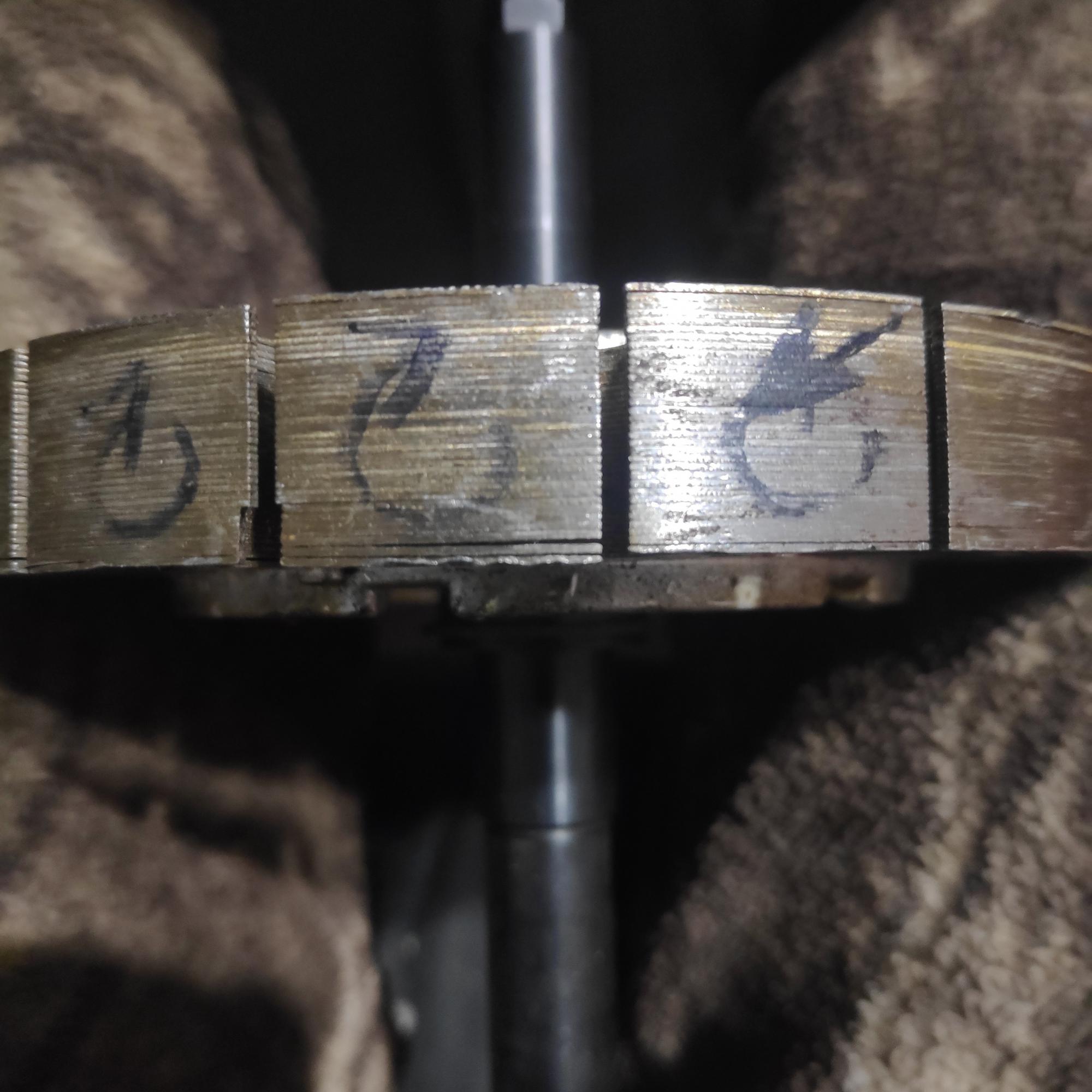

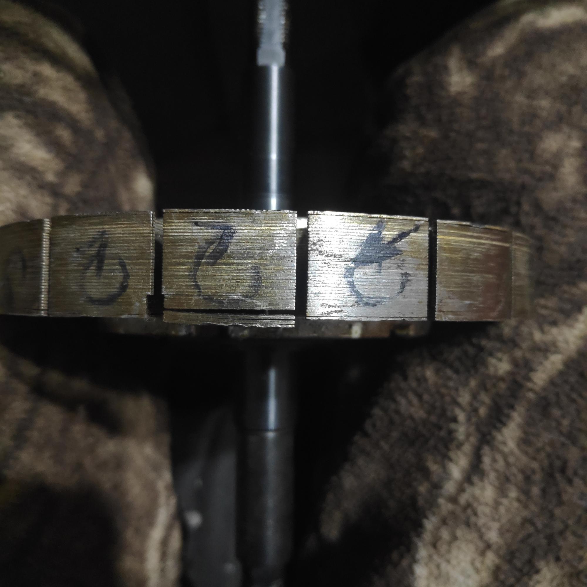

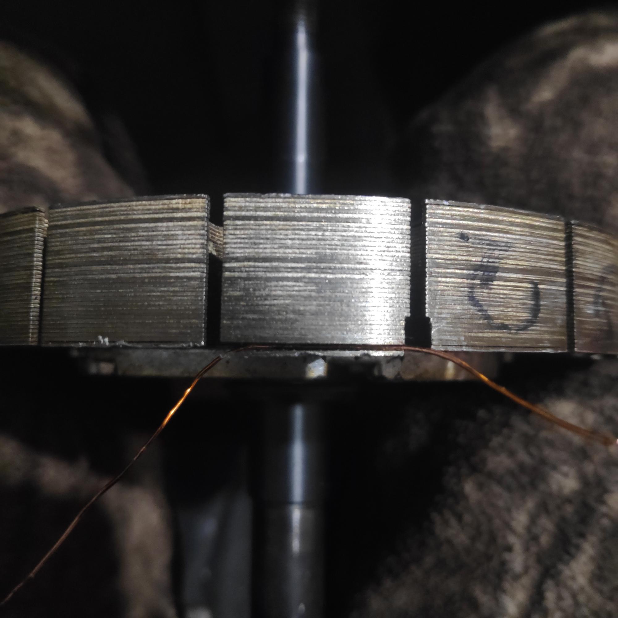

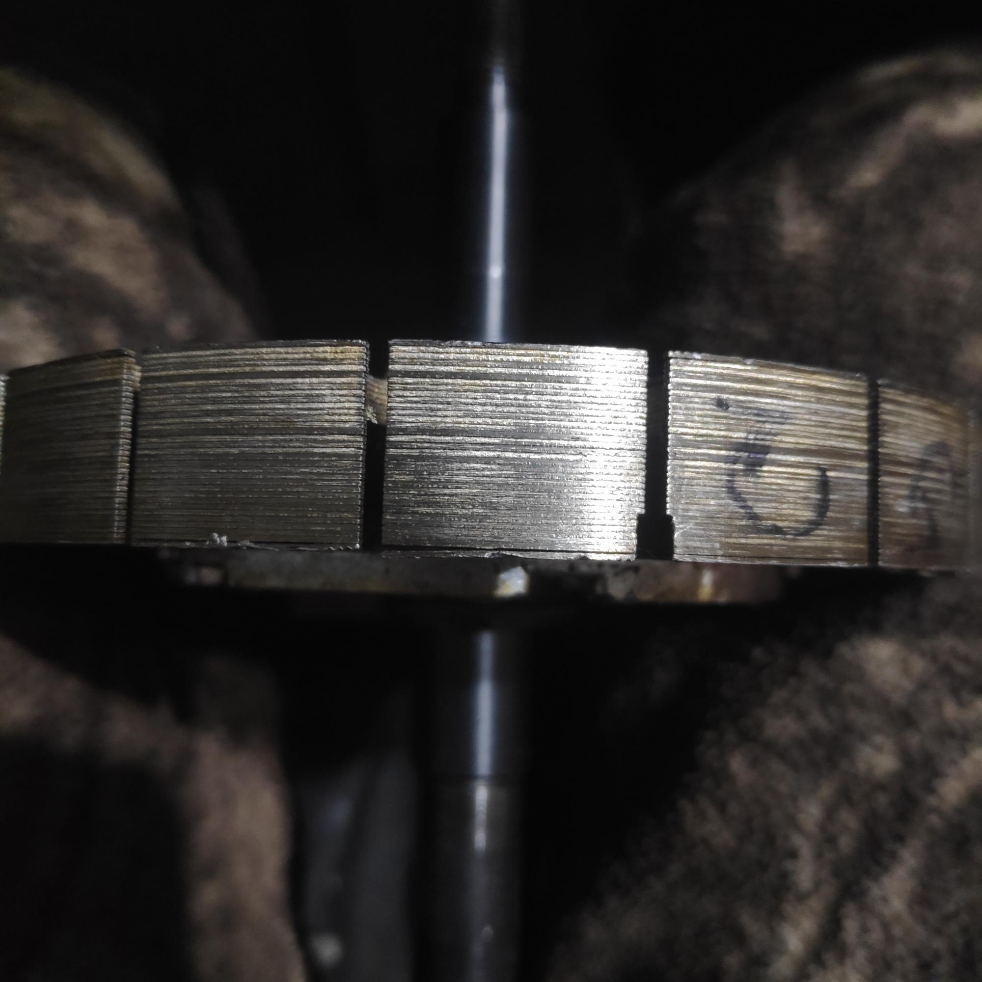

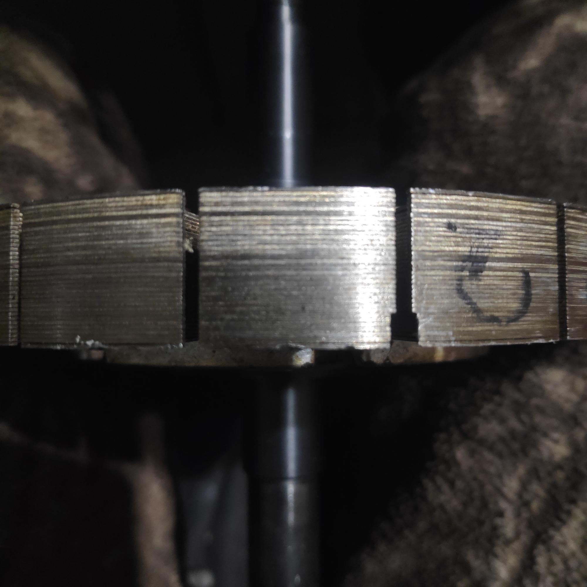

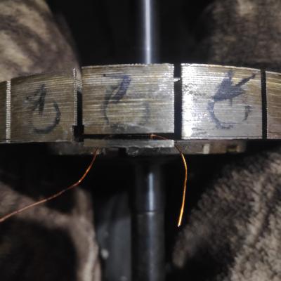

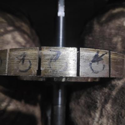

Цитата: Bekjan от 17 Нояб. 2019 в 18:33Дальнейшие действия:
выправить пластины.
Оказалось проще чем думал. Помогл мне в этом пункте обмоточный провод 0.55мм. Просто засунул провод под отогнувшуюся пластину и согнул пластину. Вытаскиваю проволоку - пластина снова на месте!
1 пластина
3 пластины

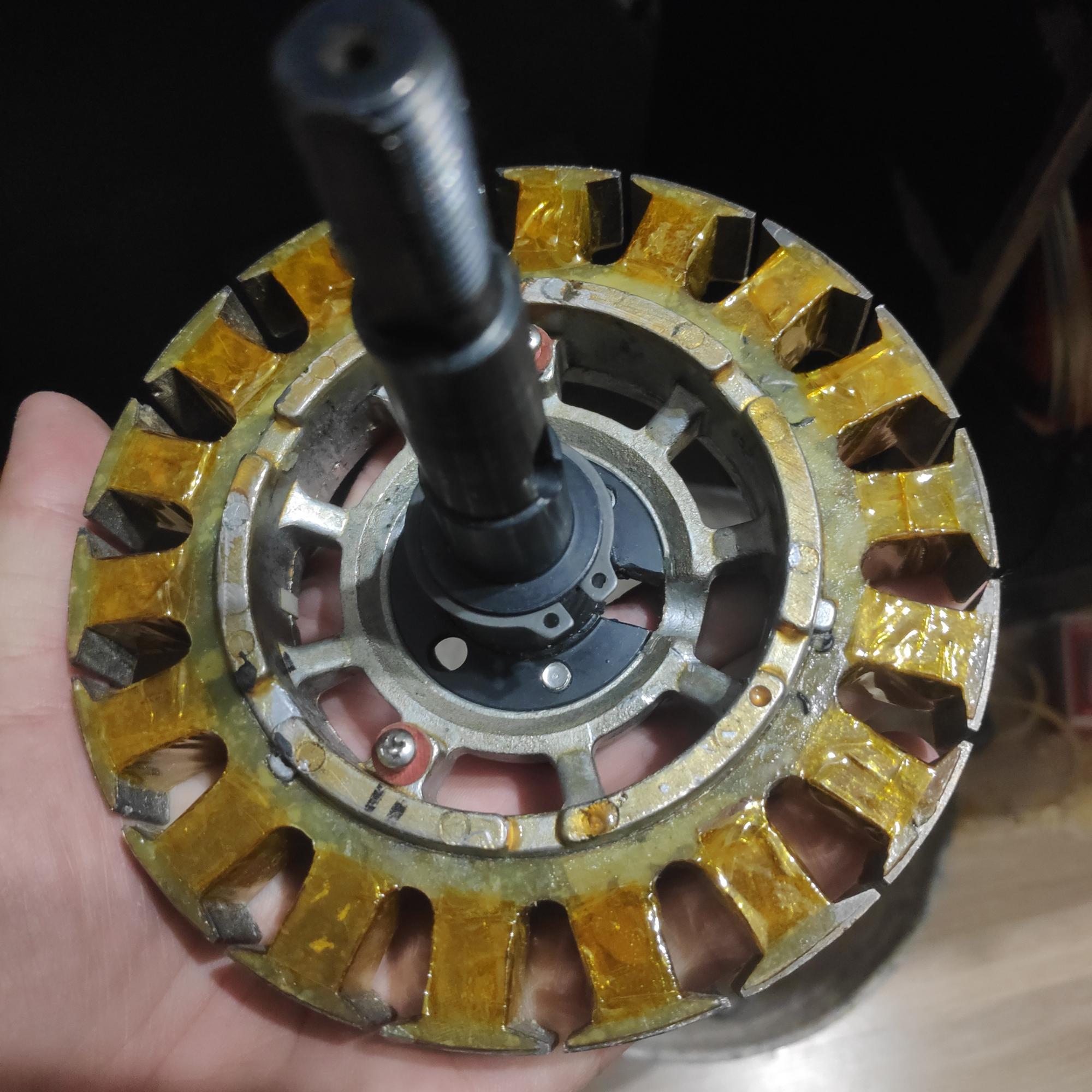

Вырезал из тонкого текстолита изоляцию взамен испорченного
Никак не поймаю продавца изолятора в пазы - намотал пока что в 2 слоя каптоновый скотч
Пробую намотать по "фото"  /:-) у фазы 3 группы зубцов, в группе 2 зубца, шаг группы через 4 зуба, 12 витков на зуб (как в оригинале)
для начала одним проводом 0.55мм лак - 0.51мм медь (оригинал провод 0.51мм лак - 0.44мм медь) для проверки работоспособности схемы намотки
Подскажите, важно ли мотать начала катушек с тех же зубцов как в оригинале или это не влияет на работу датчиков холла?
