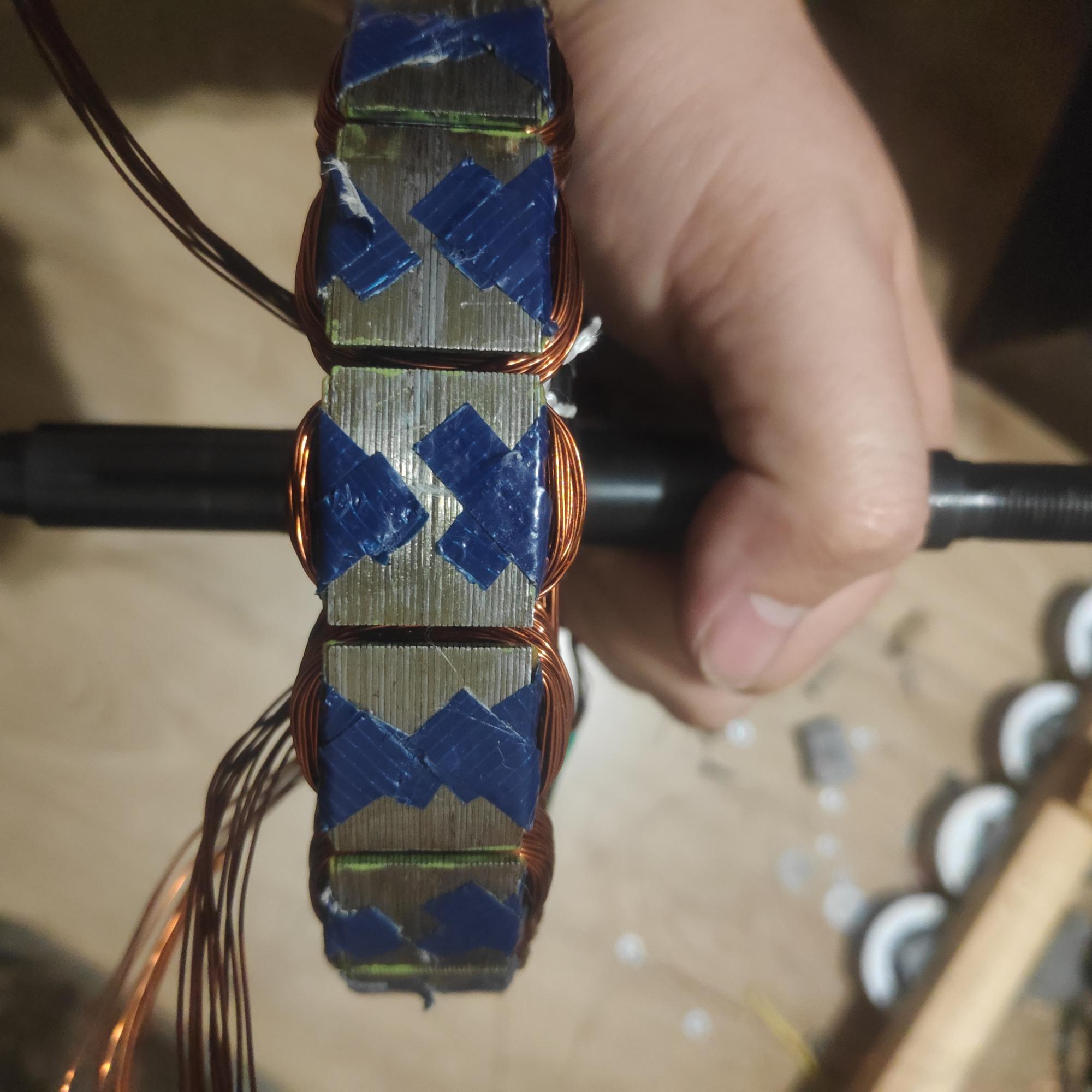

Цитата: Linkov1959 от 08 Дек. 2019 в 18:28блин, какая-то катушка контачит со статором, это может быть причиной нагрева статора?
Может, однозначно перематывать. Возможно поэтому и потребл. мощность скачет.
Bekjan
Цитата: Linkov1959 от 08 Дек. 2019 в 18:28Катушка не может контачить со статором иначе, чем через углы, на которых должен быть текстолит.
Если текстолит был в воображении, то следовательно... и т.д. и т.п.
Текстолит есть, стоит с обоих сторон. Просто в одном пазу в углу он истончился чтоли.
Добавлено 08 Дек. 2019 в 22:39
Насчёт намотки косичкой - нужно стараться мотать косичкой как единый провод или можно распластать проводки на большей площади? Особенно когда мотаются последние витки косичка так и просится распластатся в шеренгу и лечь плашмя.
Если так не стоит мотать, то пришла идея как придать косичке целостность - кольцами из термоусадки, по 2-4 шт на виток. Не должно сказываться на заполнении пазов  :bw:

Цитата: Bekjan от 08 Дек. 2019 в 22:35Насчёт намотки косичкой - нужно стараться мотать косичкой как единый провод или можно распластать проводки на большей площади?
Можно распластать проводки на большей площади.
Linkov1959
Цитата: Bekjan от 08 Дек. 2019 в 22:35Просто в одном пазу в углу он истончился чтоли.
Этот текстолит мне с самого начала не нравился. Просто, на это нужно обращать внимание. Намотка уже более менее - почти как у китайца.:) Намотку можно повторить, но лак! Главное лак, как говорил Амати своим ученикам! :exactly:

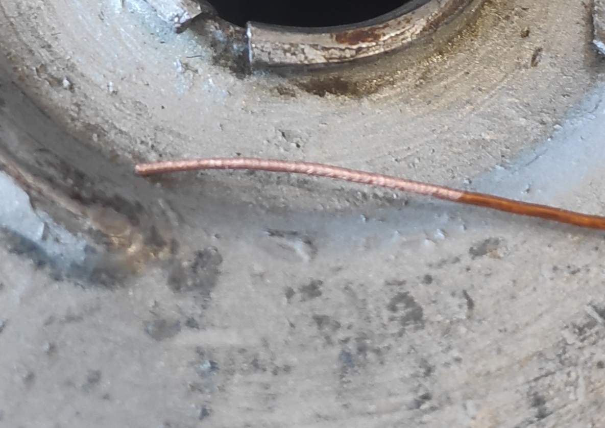

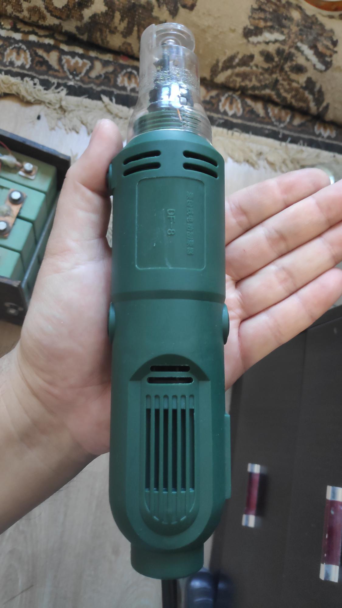

приехал DF-8
на радостях засунул 0.55проволоку, включаю иии обрыв!
нашел регулятор оборотов, поставил на 1 (был на максимуме 6), включаю - начинает чистить провод и обрыв через 2см!
сильно выпрямил проволоку - 50/50 либо режет проволку сразу либо через 1-2см
такое ощущение что нужно 0.3-0.5 оборотов от единицы  :-(

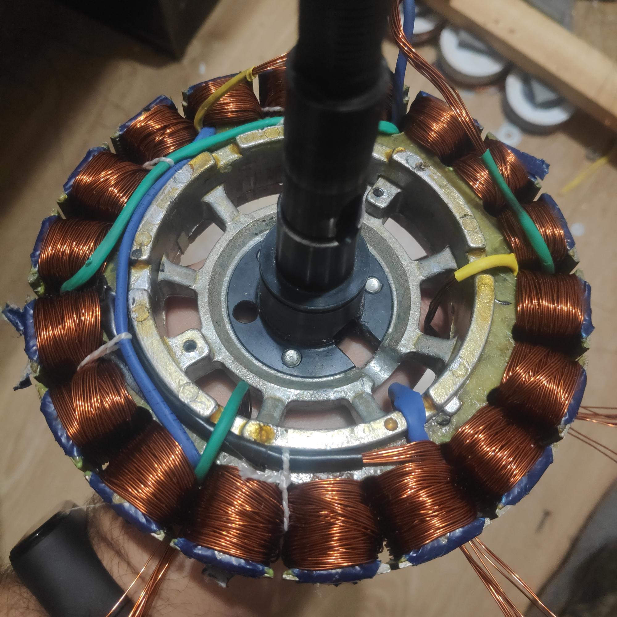

Продолжаем...
Прошёлся лаком по пазам, по углам тонкой полоской армированного скотча залепил. Из катушек жерлиц сделал бобины для проводов 0.44мм. 5 катушек по 2 провода в каждой. Посадил на шпильку М8, шпильку на подвесы, подвесы на деревяшки и получился раздающий станок который не дает скручиваться проводу. Провода сразу намотал на все 3 фазы
Одну фазу намотал вообще легко! Оверхед на раскручивание косички оказывается большой был.
Мотаю косичкой 10 проводов по 0.44мм медь, сечение жилы 1.52мм2, витков 11. Смотрю в пазы - можно было и 12 намотать, пусть будет 11, все равно на заднем колесе вообще 7 витков
Bekjan
Домотал
Того станка хватило на 1.5 фазы. Из-за отсутствия натяжителей проводов и стопора катушек - провода распутались и конкретно потратился по времени на переделку  :facepalm:

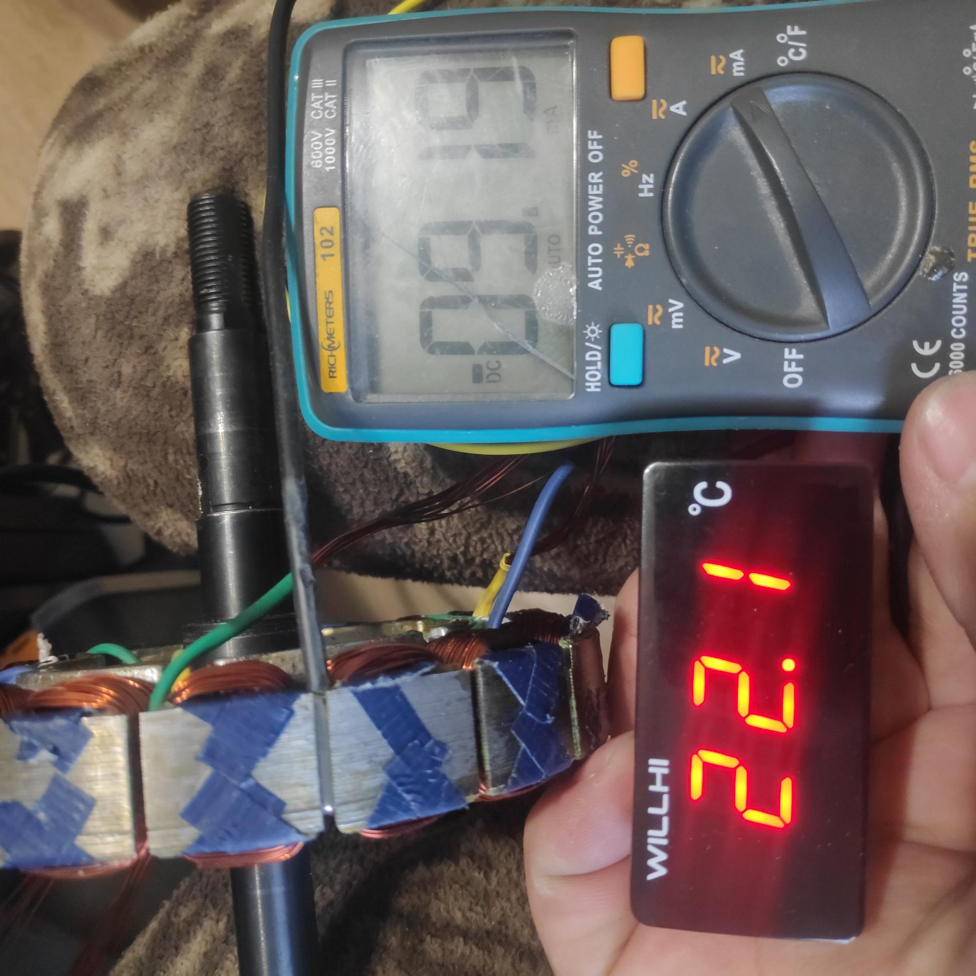

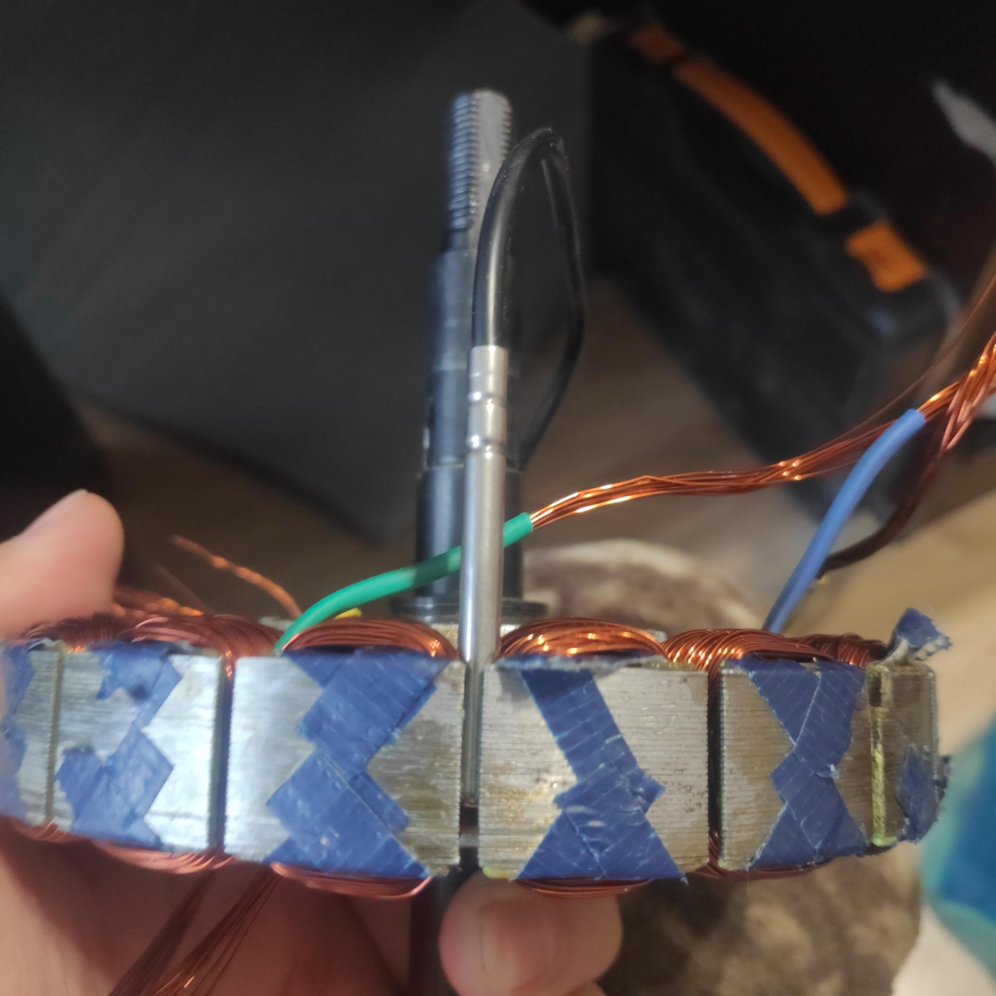

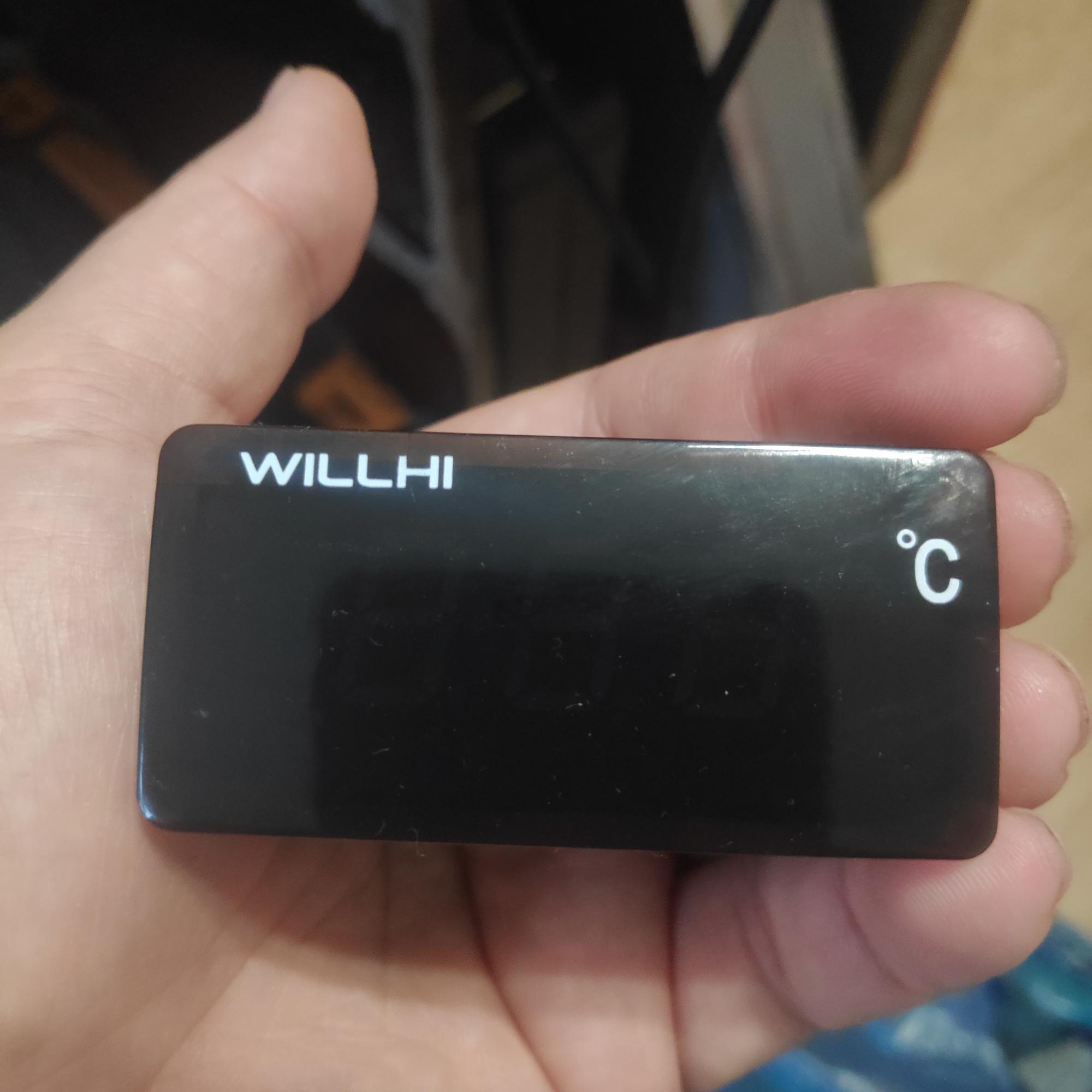

Пришел термометр -30° до +300°С
Только датчик у него слишком длинный в металлической трубке. В паз входит, надо лишнее сточить аккуратно бормашиной
Bekjan
#191
Срезал лишнюю часть трубки, проверил термометр - точно меряет больше 100°С, 180°С точно, нагревал строительным феном. Обновление температуры раз в ~0.5с, потребление около 10мА с основной батареи что очень прекрасно! Пожалуй надо заказать ещё один такой на задний мотор  :run:

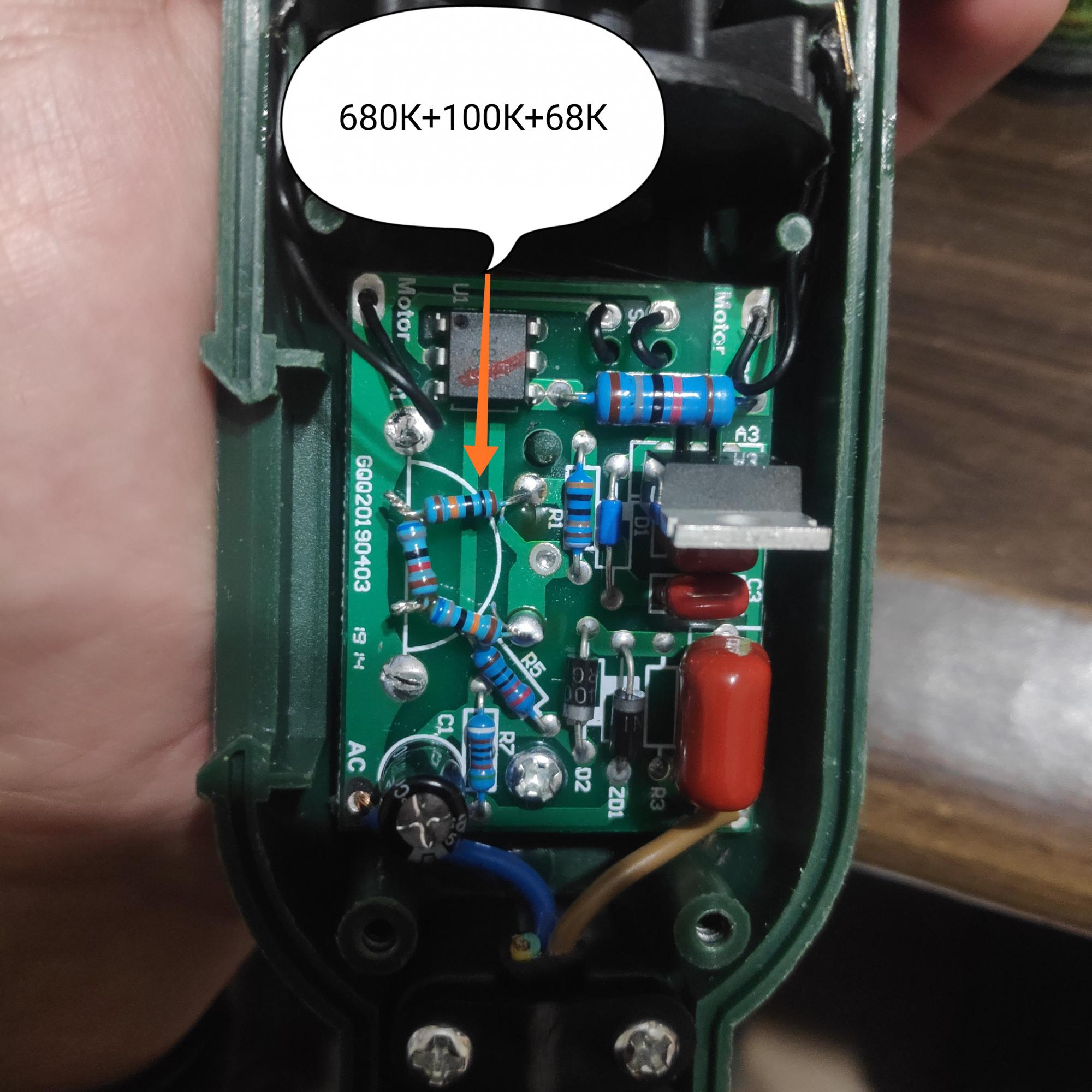

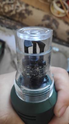

Дошли руки и до DF-8
Выпаял переменный резистор, сопротивление на минимальной скорости 490К, впаял вместо него 680К - все ещё резвый мотор, рвёт 0.44мм провод после разгона
Заменил 680К на 1М резистор - теперь оборотов не хватает на достаточный прижим резцов к проводу.
Тогда скрутил резисторы 680К+100К+68К -
С таким сопротивлением получается идеальный срез лака с провода! Мягкий разгон - резцы мягко ложатся на провод не деформируя его а обороты такие что хватает на прижим и идеальную очистку лака, сказка!
Видео примера очистки провода https://cloud.mail.ru/public/9BYx/dnMfGbEhS
7с и провод чистый!
Теперь можно без опаски очистить пучки проводов фаз  :run:

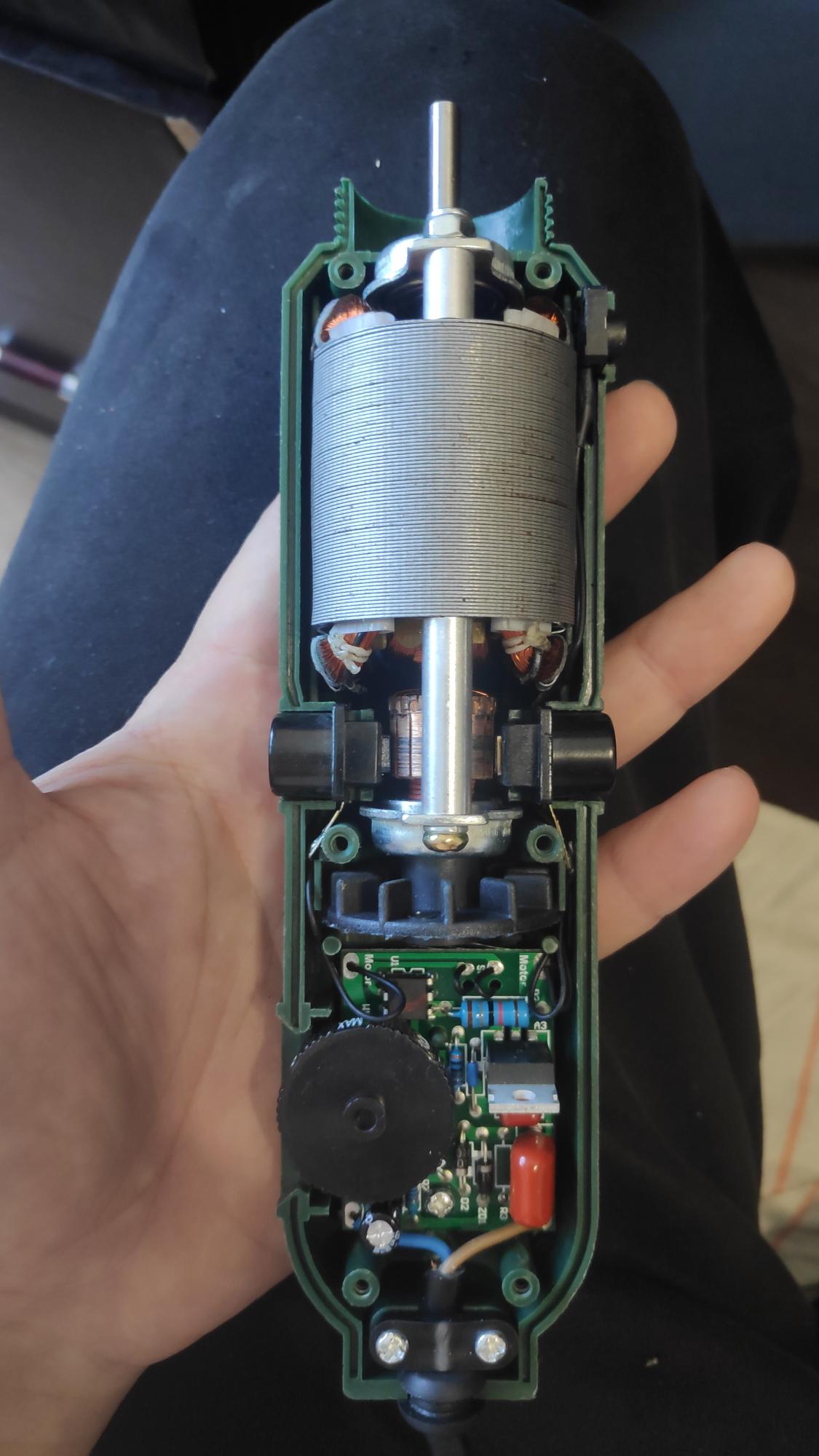

Если б кто показал устройство этой машинки - заказал бы только головку. Вся фишка в головке! Сажай на 5мм вал и вперёд!
Машинка 188юаней, головка 52юаней  %-)
Цены без доставки.
Bekjan
https://cloud.mail.ru/public/BpEi/6ibj9dpYv
Меньше 2х минут - фазные провода 10шт зачищены! Этот инструмент/чистящяя головка настоящий новогодний подарок! Чего и всем желаю в новом 2020 году!  :wow:

Залудил провода, соединил концы фаз, замерил сопротивления обмоток:
0.059Ом
0.062Ом
0.063Ом
Похоже в первой фазе недомотан виток-два

Завтра испытаю моторчик. Временно заколхозил подключения 0.6мм2 фазные  :facepalm: к обмоткам (обмотка 1.3мм2), поставил термодатчик - посмотрю наконец как греется статор  :run:
На холостую экран показывает те же 47км/ч
