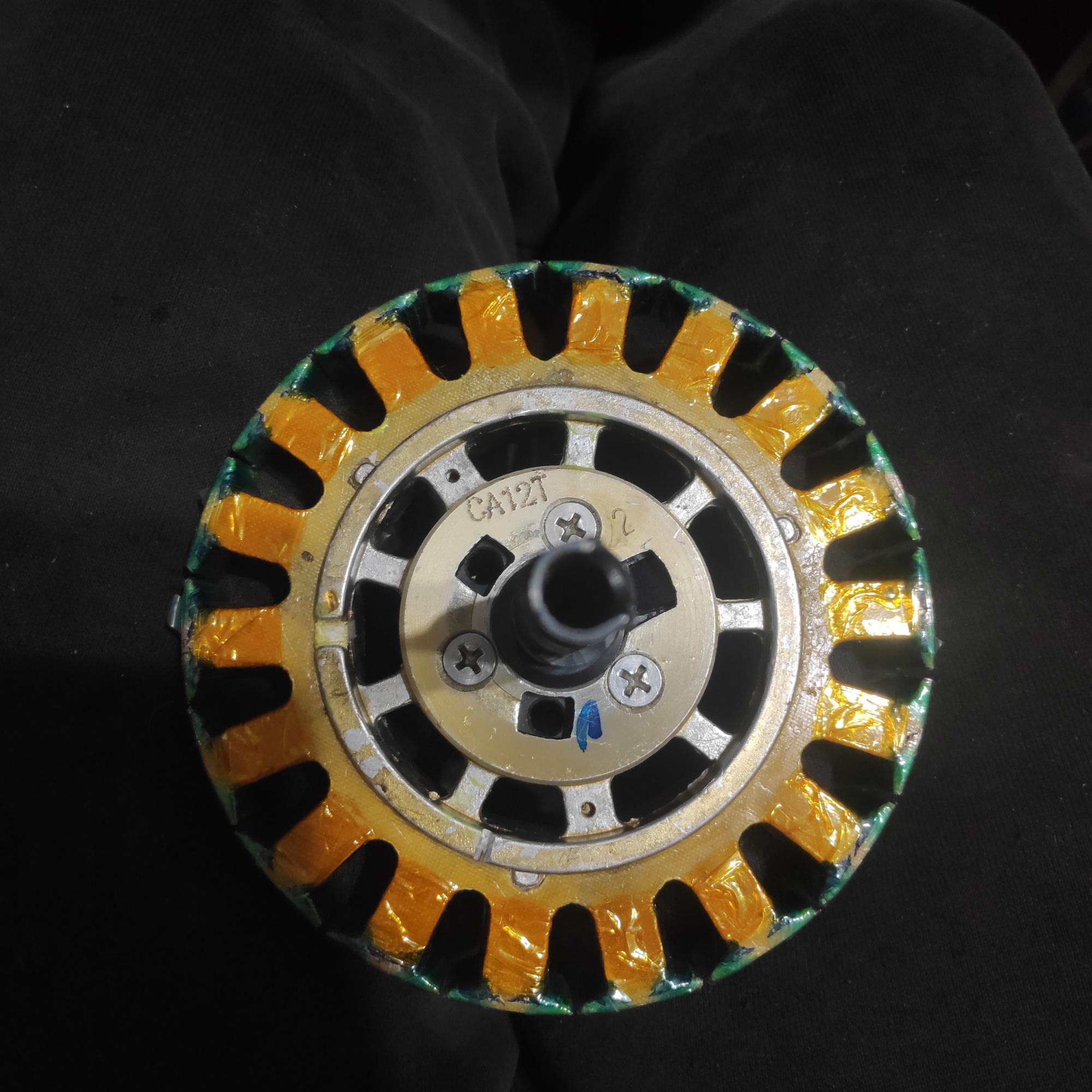

Ага, печатал для изготовления плат фоторезистом и в двиг пихаю, так, как не нашел ничего более подходящего.
Цитата: saska от 10 Янв. 2020 в 15:41
Я в пазы использую пленку для принтеров, её почти не возможно прорвать в отличии от скотча
А при 150 градусах она себя хорошо чувствует?
Linkov1959
saska
На углах, да. Подул сейчас феном. 200 без изменений, 250 меняет форму, 300 проплавилась. 2 движка на ней намотаны, пока ок.
Bekjan
а можете скинуть ссылку на эту пленку?
saska
Наверное её много разной бывает, мне просто больше нечем было изолировать. Брал лет 7 назад ссылки нет.
Кстати наверное каптон можно попробовать.

Можно. Листовой 0.2мм. Нарезать с запасом чтобы края заворачивались на углы паза. И никакой текстолит не нужен.

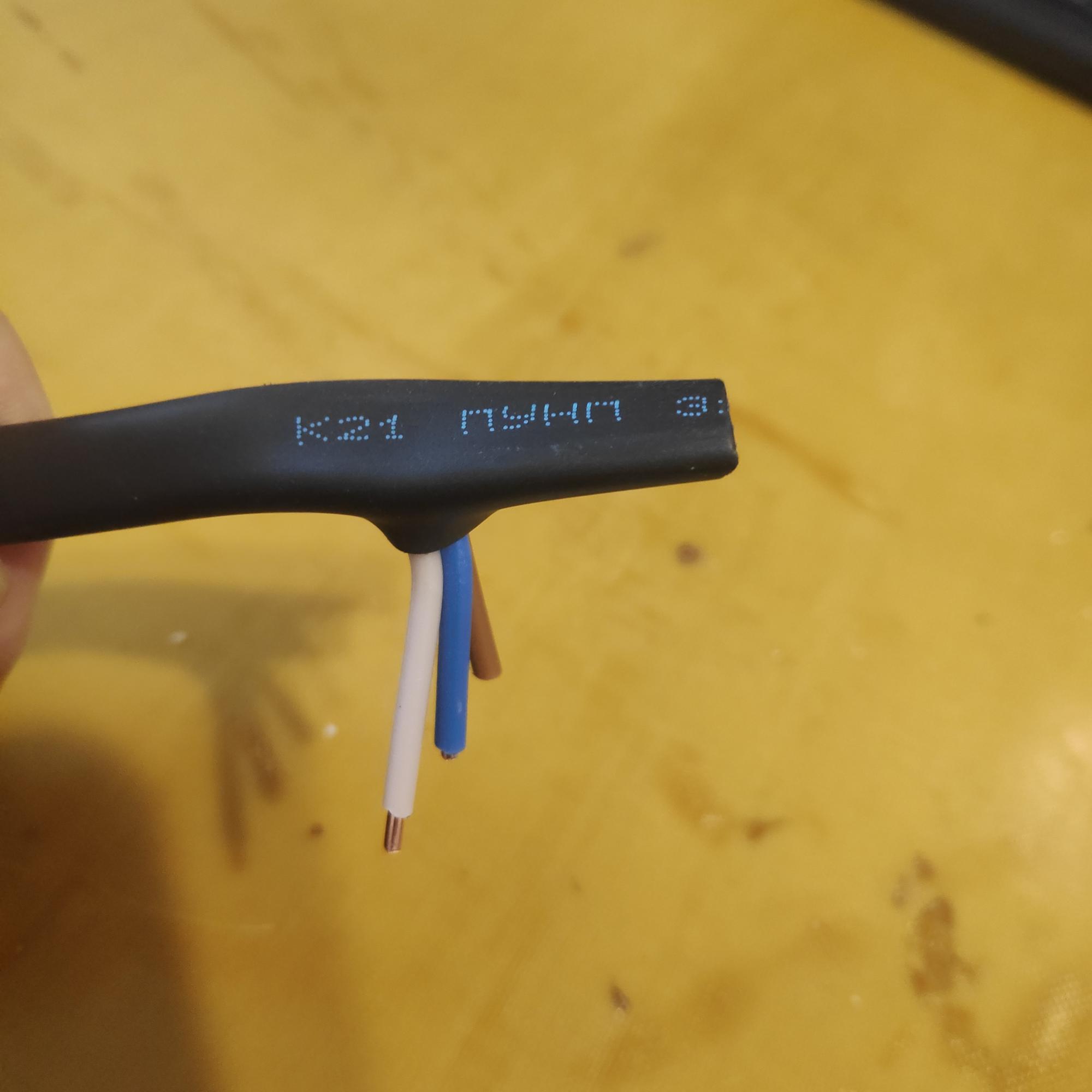

Сегодня не получилось достать прямоугольный провод 2.85х0.5мм...
На глаза попался кабель ПУНП медный монолитный три провода сечением 1.5мм2, фактическое сечение 1.41мм2 (D1,34мм)
Попробую им намотать 😂

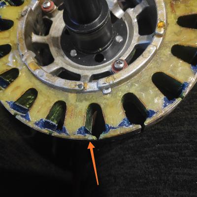

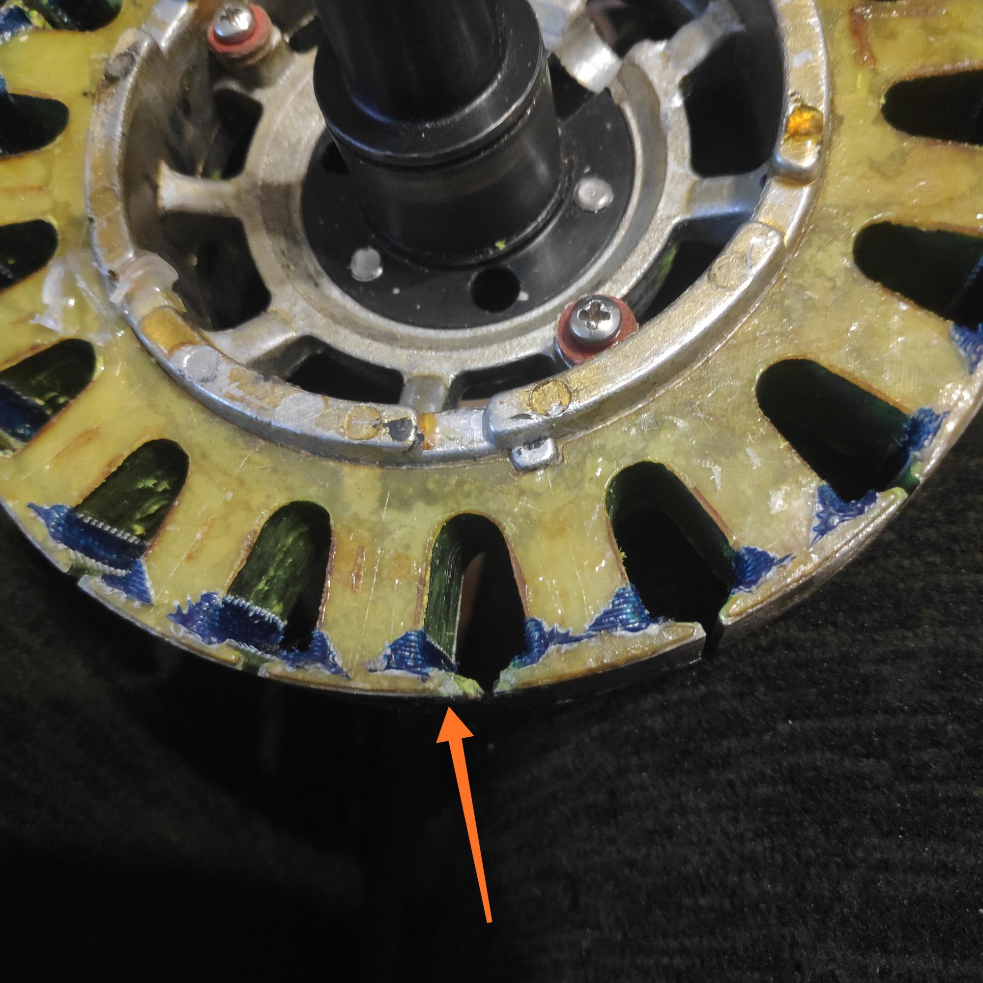

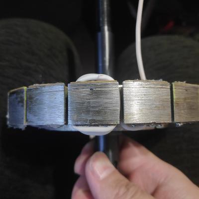

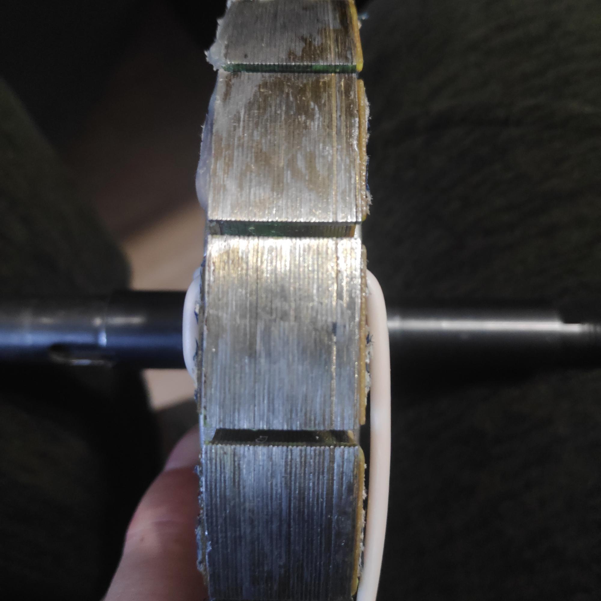

[user]Bekjan[/user], у тебя где-то провод продавился на углу, там не было текстолита.  Ты либо не просмотрел тщательно его целостность, либо он сдвинулся от натяжки провода, чего делать нельзя. Не обязательно перематывать все, перемотай одну катушку. О пленках забудь - хуже будет...
Bekjan

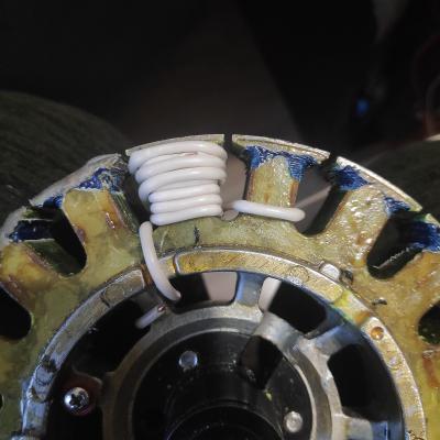

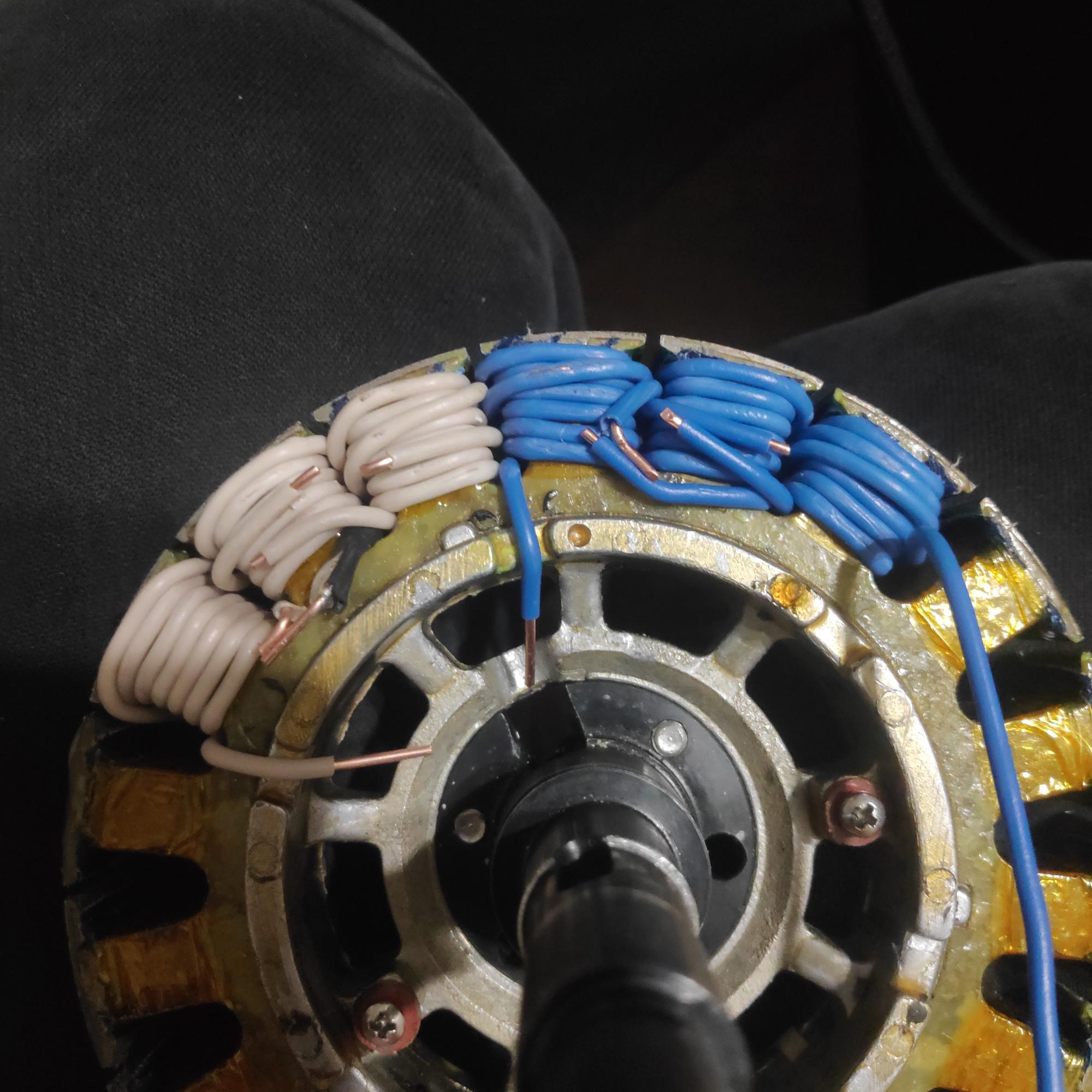

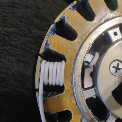

Мотать неудобно - зазор между зубьями 1.8мм, толщина провода с изоляцией 2.1мм, приходится продевать весь провод. По привычке отрезал провод на все 6 зубьев, можно было на 3 зуба затем их соединить, не пришлось бы 4.5м продевать каждый виток.
В один слой поместилось 5 витков, пробую мотать 9 витков. По высоте запас пространства есть.
Добавлено 12 Янв. 2020 в 14:35
Цитата: Linkov1959 от 12 Янв. 2020 в 14:10где-то провод продавился на углу, там не было текстолита
Так и есть, контакт был на первом зубе второй группы второй фазы на углу, там от текстолита родного осталось чуть чуть и виднеется пятно статора

[user]Bekjan[/user], У этого провода рекомендуемая температура эксплуатации от -15°С до +50°С.

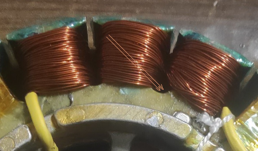

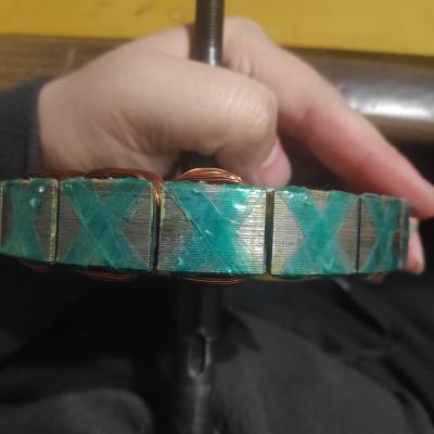

Пробую избежать контакта со статором на углах каптоновыми скотчами, широким на зуб а узким на углы и края
Если завтра звёзды сойдутся мотну прямоугольным проводом

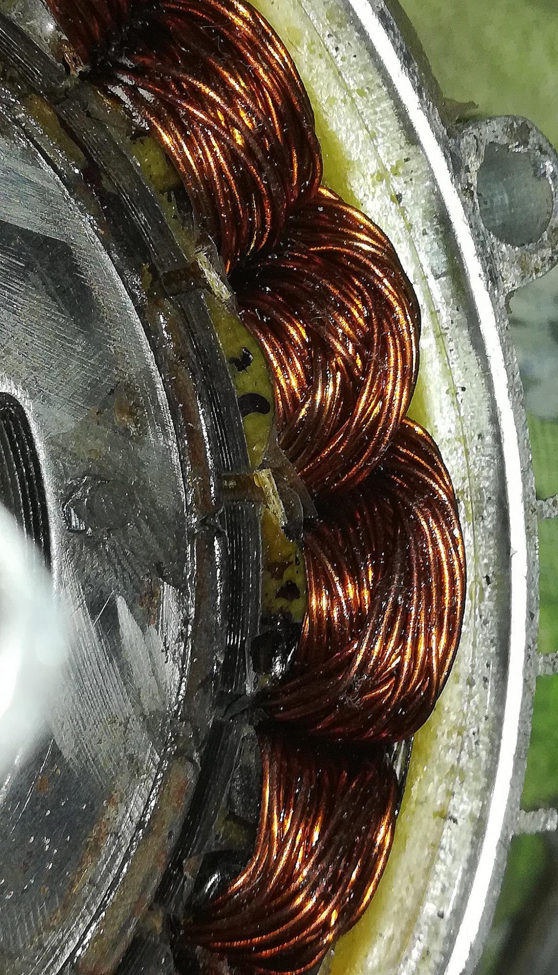

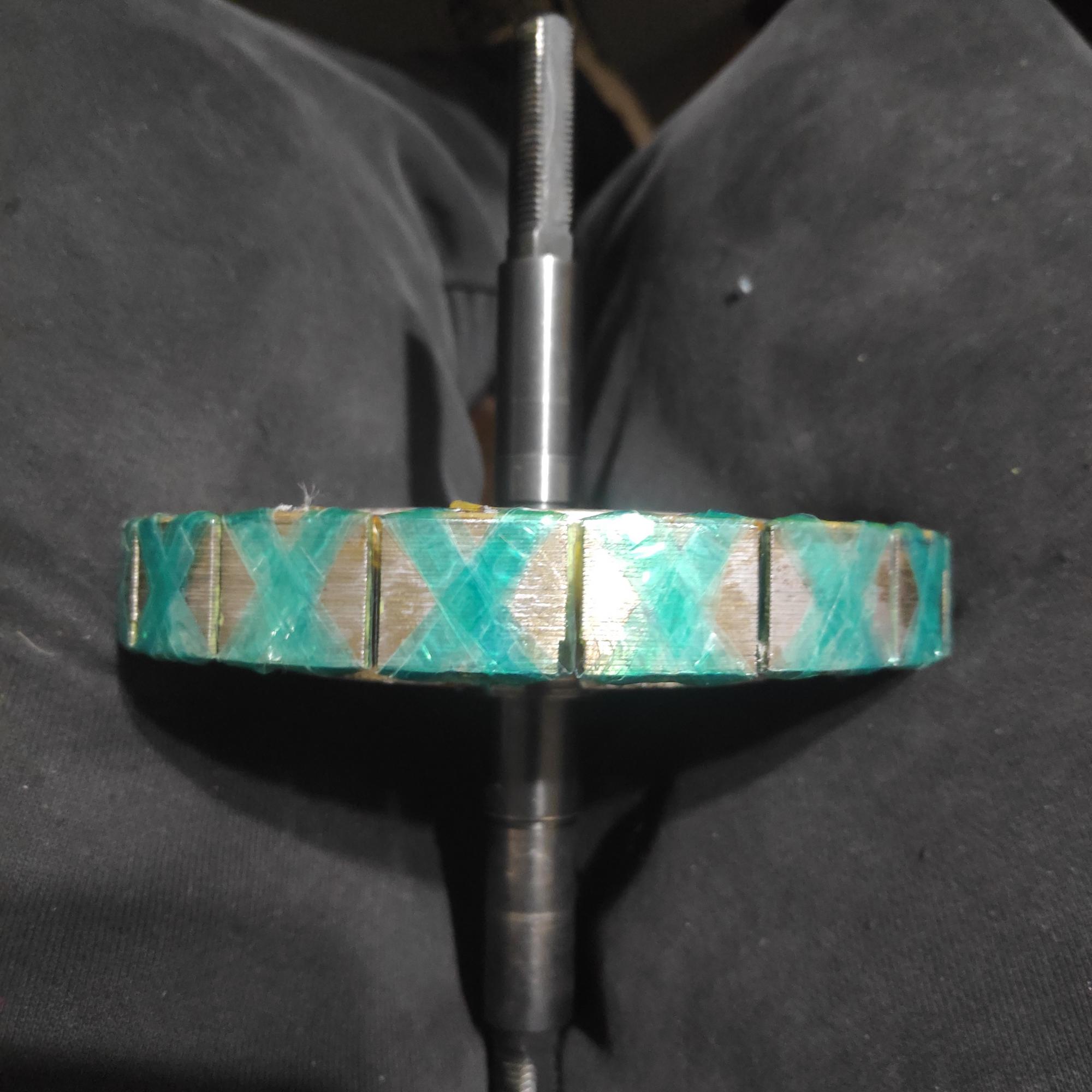

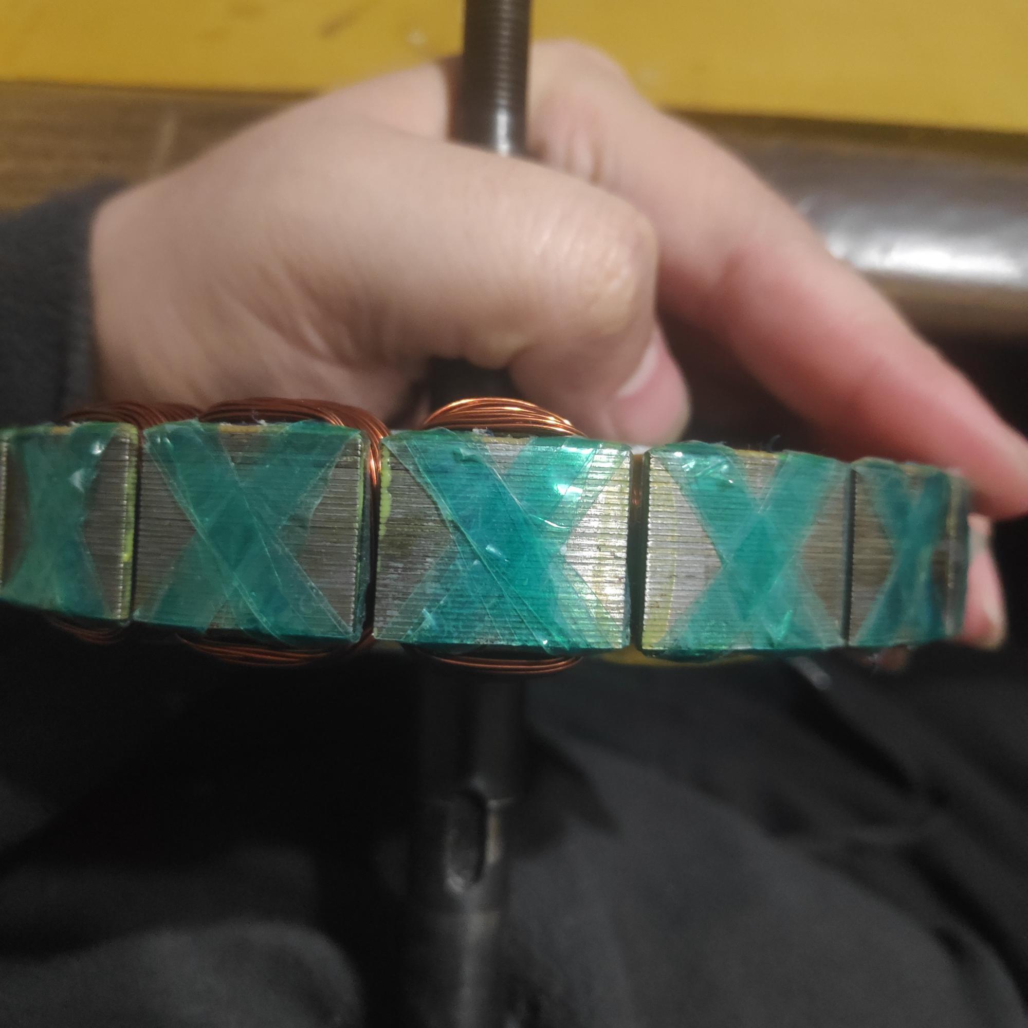

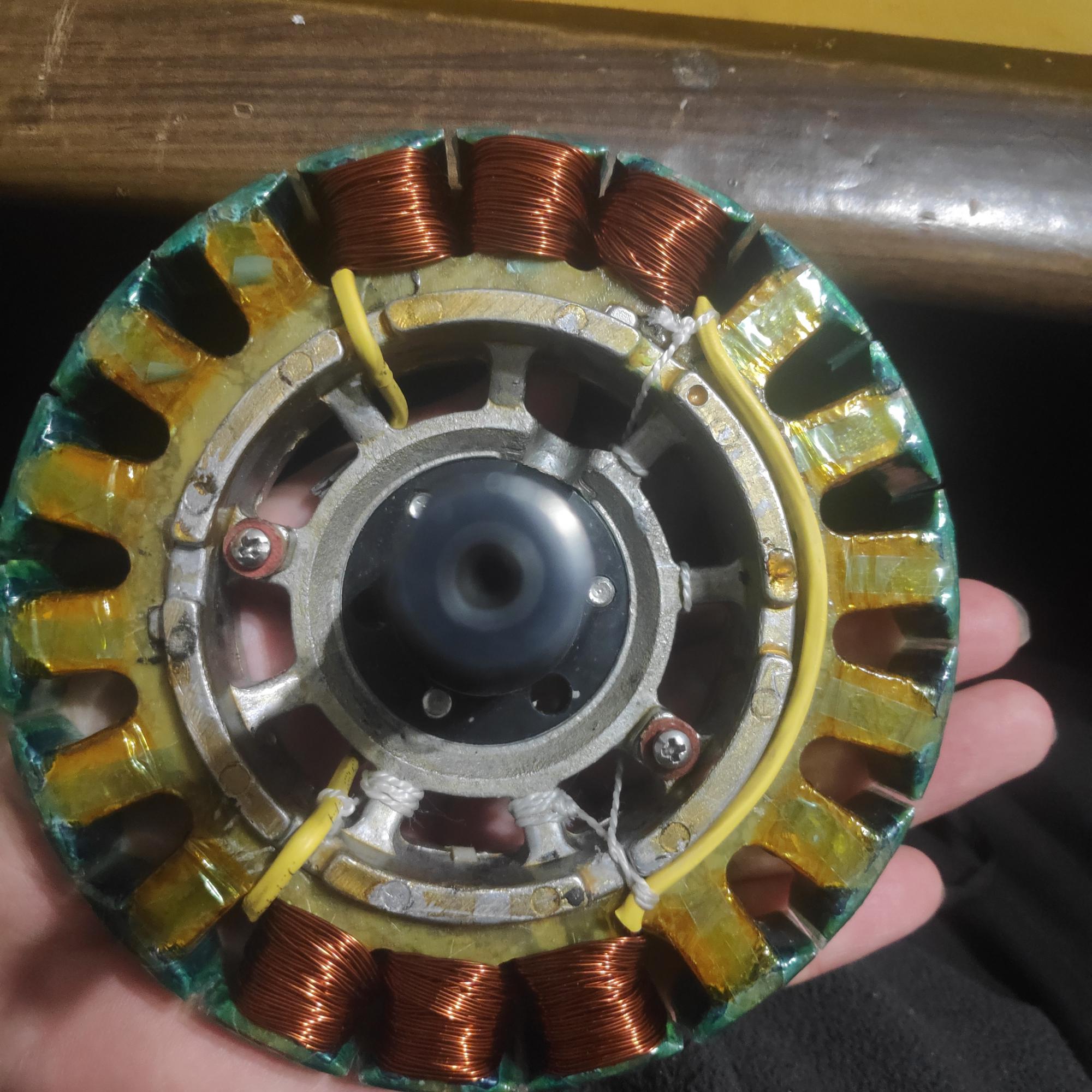

Мотаю косичкой 0.41мм(медь) 11 проводов 1.42мм2 10 витков, индекс обмотки 14.5 против 12.6 родной
За обед подготовил и мотнул косичку первой фазы
Василий22
#233
Цитата: Bekjan от 13 Янв. 2020 в 15:23Мотаю косичкой 0.41мм(медь) 11 проводов
Судя по фото туда и в 12 проводов 10вит. войдут или уже нет? Какая марка провода?(термостойкость)
Возможно нужно было перекосить лобовую часть последнего витка что-бы попасть строго вниз паза и сэкономить место
